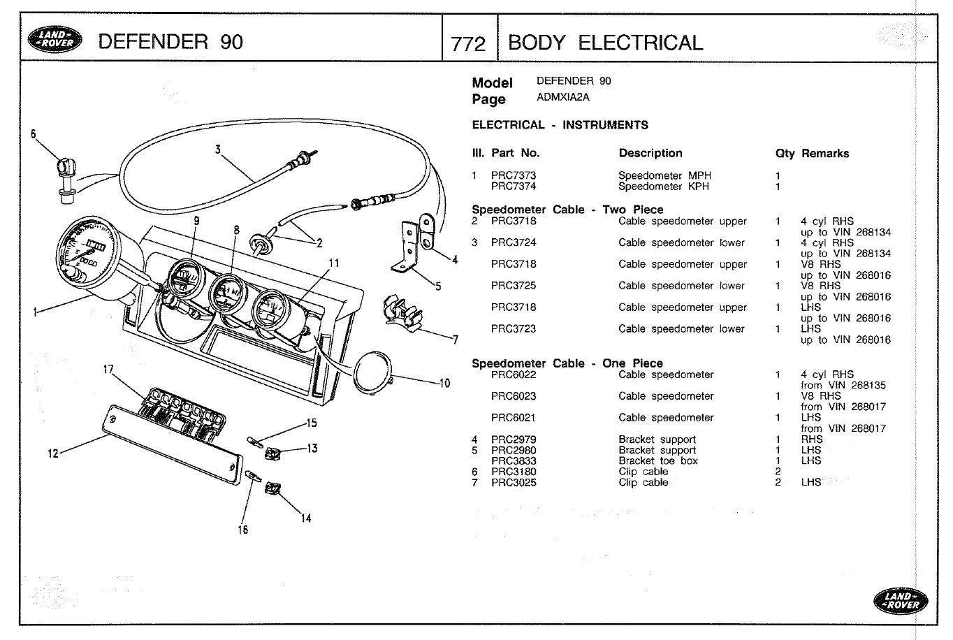

Peut être PRC6021, ce qui semble être confirmé par Qwant
nico-fr
Messages : 43
Enregistré le : 07/06/2015 19:05
Re: Tremblement aiguille compteur
Message non lu par nico-fr »
The Pater a écrit :Peut être PRC6021, ce qui semble être confirmé par Qwant
J'ai PRC6022 sur le site de vente????? :roll:
