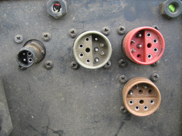

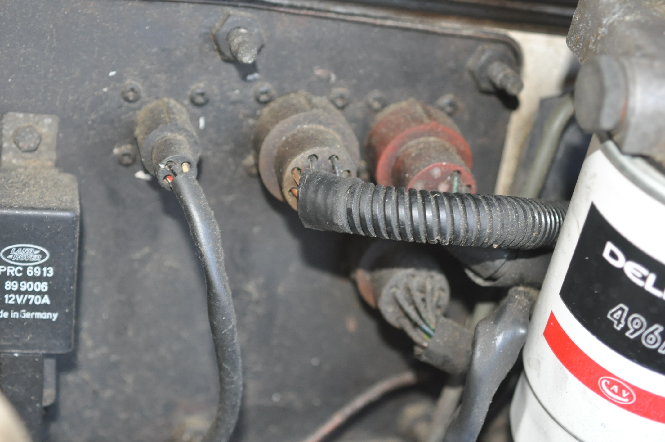

Tout simplement parce que je n'ai pas trouvé le cheminement pour passer du compartiment moteur à l'habitacle et je n'ai pas trouvé de place sur le tableau de bord pour mettre un interrupteur
Ne peux tu pas passer par la plaque des connecteurs, ou utiliser sur l'un d'entre eux un contact non utilisé, sur une option que tu n'as pas ?

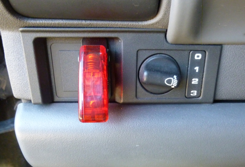

Perso j'ai un jeune disco de 20 ans (96) :mrgreen: et je ne me souviens pas avoir galéré pour passer les cables vers l'habitacle. Pourtant j'en ai passé pas mal pour faire ma console : console de tableau de bord DIY Si mes souvenirs sont bons, je suis passé à chaque fois derrière la colonne de direction en me pliant en 5.
francky77 a écrit :je n'ai pas trouvé de place sur le tableau de bord pour mettre un interrupteur
Là, tu chipottes :lol: Il y a plein d'emplacements possibles.
Pour mes LP et puisque c'est le sujet, j'ai rajouté un inter à droite des compteurs. Il a des emplacements libres condamnés avec des caches. J'ai récupéré un inter que j'ai simplement "habillé" en remplaçant la façade par celle du cache. Je me suis amusé à peindre un logo pour les LP mais je me suis planté avec la taille de ce dernier qui n'est pas proportionnel aux autres (tant pis !). Je te mets une photo pour mieux visualiser :
