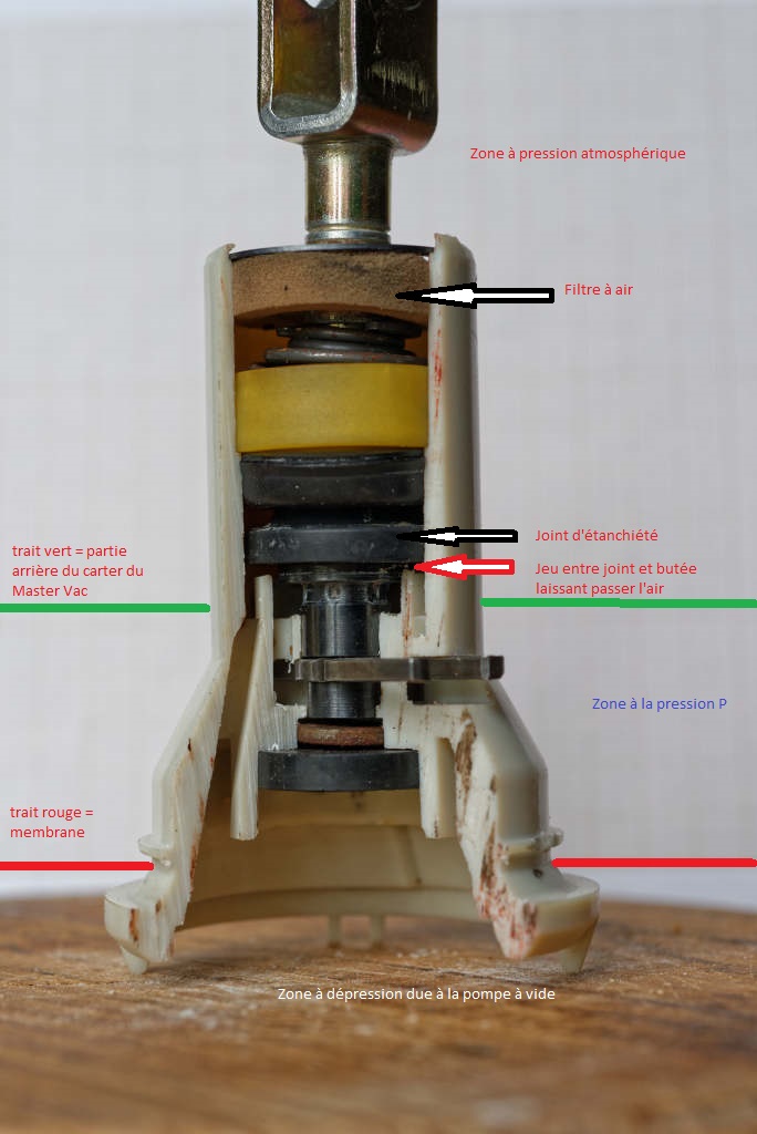

J'ai coupé pour que l'on voit comment cela marche.
Comme vous pouvez le voir le système sur le 300 Tdi est similaire à celui de la doc que j'avais mis en ligne plus haut dans le sujet.
Moteur en route, pas d'action sur la pédale de frein :

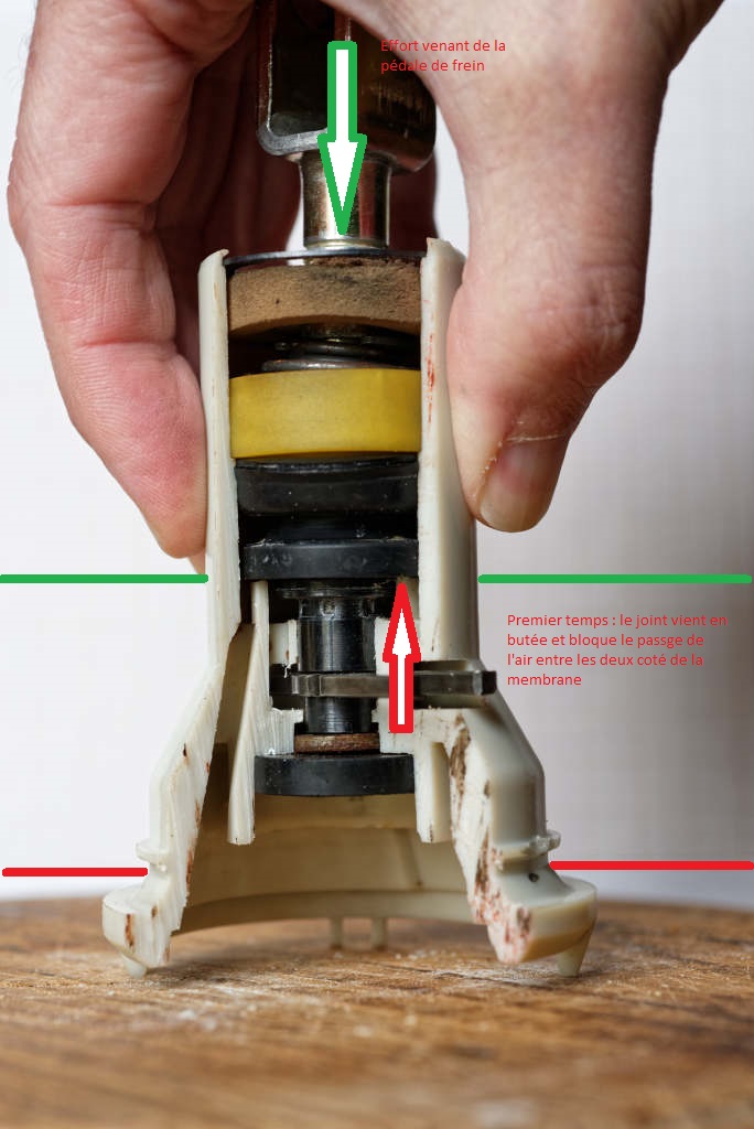

On commence à appuyer sur la pédale de frein, mais dans les premiers instants il n'y a pas d'aide au freinage.
Ensuite on a l'aide.
