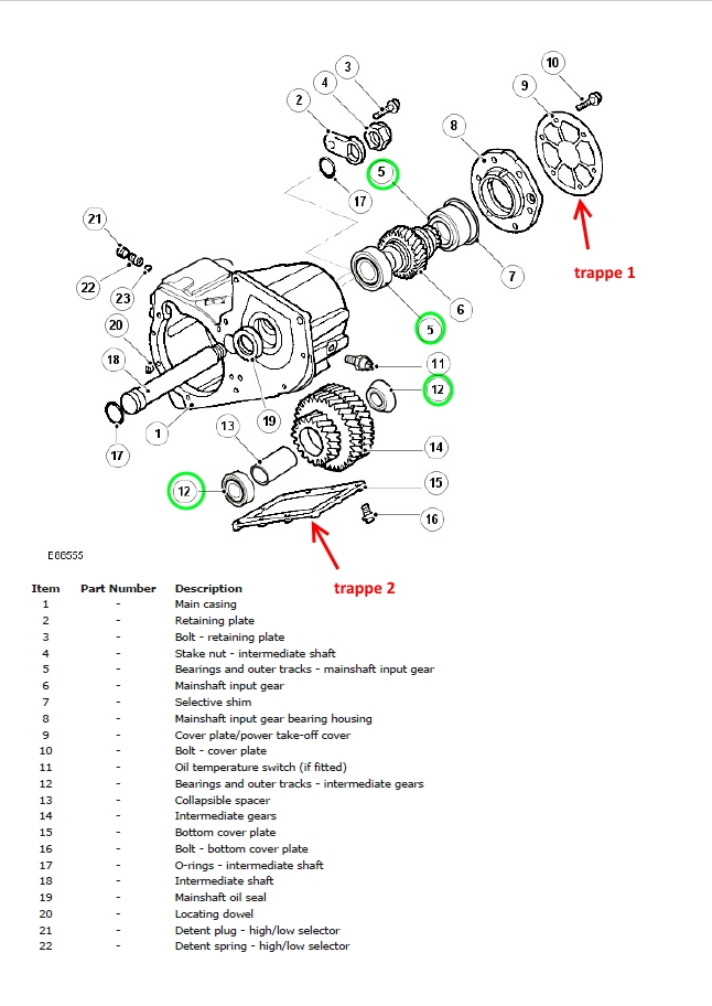

Il est possible que les roulements de l'arbre intermédiaire ou de l'arbre d'entrée n'ont pas aimer le traitement. Un bruit de sifflement, c'est généralement le symptômes de roulement malade. La lubrification, s'effectuant par barbotage, souvent quand le manque d'huile se fait cruellement ressentir, ce sont les roulements du haut qui en sont les premières victime, car l'huile ne remonte plus jusqu’à eux.
dois je quand même démonter la boite de transfert et changer quelque chose a l intérieur ?
Ce que tu peux faire dans un premier temps, acheter un tube de pâte à joint et 3 litres d'huile de boite, vidanger et démonter les trappes de visite pour voir, si il n'y a pas des bouts de trucs ou de limaille dans la boite, et d'évaluer d'éventuel jeux latéraux anormaux.
Maintenant, une boite chialeuse, n'empêche pas de rouler, si tu ne vois rien d'anormal, et bien referme et roule. :|

Si cela a freiné, c'est qu'il y a eu un gros couple de frottement.
Si manque d'huile, un roulement a pu surchauffé et entrer en précharge non controlé. Tu t'es peut être arrêté avant la destruction de celui ci.
