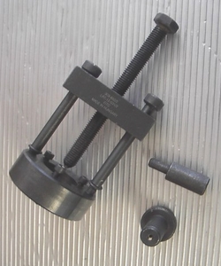

je cherche l'outil LRT 12-031 quelqu'un sait ou se le procurer ?

C'est un outil magnifique, qui pèse 1 kg et qui coûte une centaine d'euros chez les Britons, là par exemple.

En même temps, une tôle de 5, des perçages périphériques avec 2 ou 4 vis en M8, un gros écrou soudé au milieu avec sa vis, font aussi bien l'affaire: il ne s'agit pas ici de fournir une force élevée pour arriver à décoller un assemblage conique, mais juste de vaincre les frottements de graisse séchée, voire d'un peu de corrosion ...
Si en bon état et sans corrosion, la poulie vient, en tirant dessus à la main !!

Je ne connaissais pas ce site ; je viens de passer en revue quelques outils, dont certains font partie de l'outillage général : les prix sont très, très élevés...
Beaucoup plus cher (parfois 3 à 4 fois) que du Facom, pourtant pas spécialement bon marché. Ça vaut donc le coup d'y réfléchir à deux fois, comme le suggère Kébir...

Certes, je te l'accorde, mais l’intérêt ce sont les outils spéciaux landrover, par exemple une clef pour démonter une bague de jauge. Quand tu vois l'outil, tout de suite tu sais la forme et comment t'y prendre pour en faire un.
En attendant effectivement, j'ai toujours eu la chance d'arriver à me débrouiller sans outil spécial pour faire une distribution, mais je pense que si s'était mon métier, j'aimerai avoir ce genre d'outil dans ma trousse.

j'ai trouvé celui ci http://www.dingocroft.co.uk/acatalog/feedback.htm

À 155,45£ tu es sur ? Celui que je t'ai mis en lien plus haut dans la deuxième interventions du sujet est à 85.25£. Retourne voir, tu as dut passer à côté.
