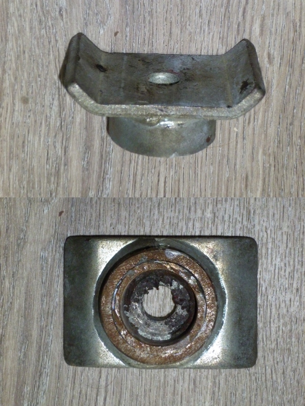

Bref, je suis parti d'un cric bouteille 4t neuf (qui peut le plus, peut le moins) et d'une vieille chandelle.
L'idée était de couper le tube de la chandelle avec le support pour le fixer sur le vérin du cric.
Pour rattraper le bon diamètre, j'ai inséré un bout de tube dont le Ø extérieur correspondait à celui de la chandelle et le Ø intérieur à celui du vérin. Au départ, je pensais souder mais j'ai dû rentrer tout ça en force à la masse et j'ai donc abandonné l'idée de souder.
"V" fixé sur le vérin
Ce support s'insère parfaitement (en forçant un peu) sur le vérin du cric.

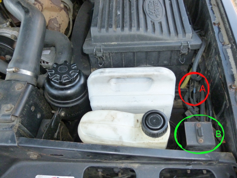

Avantageux car le support est rangé dans et la boîte et celle-ci se cale parfaitement dans le compartiment moteur.
rangement boîte
rangement boîte

Dans le compartiment moteur je ne le vois pas attaché.
Bien entendu, tu l'attaches au châssis pour qu'il ne bouge pas. N'est ce pas ? :)

The Pater a écrit :Dans le compartiment moteur je ne le vois pas attaché.
Euh non ...
La boîte du cric et le bidon de rab d'huile sont calés dans le compartiment côté conducteur équivalent à celui où se loge la batterie côté passager.
Ca ne bouge pas et je n'ai jamais pensé à fixer tout ça. Il faudrait les sangler ???
Re: Cric bouteille LR "maison"
Euh non ...
Oui surtout si tu fais du tout terrain
Par contre on voit bien sur ta photo le logement à droite pour le positionnement et le verrouillage de la cale de roue donc les arrêtes vives sont posées sur les gaines et câbles :
Cette cale est d'ailleurs protégée à l'origine par un bout de jonc de portière (non collé) c'est pour moi une réelle anomalie de conception pour un véhicule tout terrain ! :sm4:
Tu peux judicieusement la fixer à la place prévue initialement pour le cric (sur l'aile droite) en remplaçant les inserts plastiques de fixation du cric par des vis acier :wink:

J'ai bien fait de poster mon cric, ça va me permettre de réparer 2-3 erreurs.
RR VM 1992 a écrit :Oui surtout si tu fais du tout terrain
De la piste surtout (parfois de la "tôle ondulée") etc. Mais pas de TT à proprement parler. D'ailleurs en y songeant, niveau vibrations, ça ne doit pas être génial pour tout ça.
Je vais revoir ma copie pour attacher tout ça, cela me semblait évident de tout sangler dans l'habitacle mais je n'ai pas pensé au reste :oops:
RR VM 1992 a écrit :Par contre on voit bien sur ta photo le logement à droite pour le positionnement et le verrouillage de la cale de roue donc les arrêtes vives sont posées sur les gaines et câbles
J'avoue ne pas te suivre. J'ignorais d'ailleurs qu'il y avait une cale de roue d'origine.
Tu parles de A ou de B sur la photo (voire autre chose):
RR VM 1992 a écrit :Tu peux judicieusement la fixer à la place prévue initialement pour le cric (sur l'aile droite) en remplaçant les inserts plastiques de fixation du cric par des vis acier :wink:
L'aile droite ? Côté conducteur tu veux dire. Là où était fixé le cric d'origine. C'est bien ça ?
