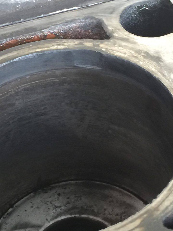

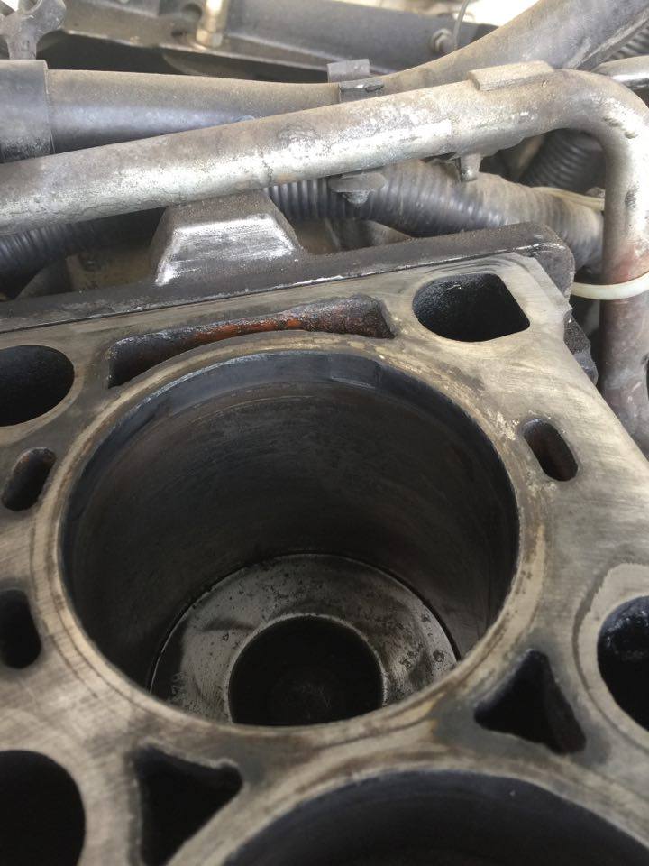

Je pense qu'avant d'en arriver là, on peut travailler à la main avec des petits outils simples, sans forcement sortir le moteur.
On peut utiliser un honoir à pierre avec une visseuse, ou vraiment si la marche est trop importante ce genre de petit outil (alésoir de "marche") :
La réputation du 300 veux qu'a 500000km on lui "jette", un kit de réparation, constitué de 4 pistons et segment neufs en cotes standards, les coussinets de palier et de bielle standard aussi, et que cela repart pour 500000, les plus maniaques, changeront la pompe à huile et le ressort du clapet de décharge, les joints et roule.

J'ai regardé dans mon stock de photos : je n'ai rien trouvé qui puisse faire avancer le Schmilblic...
Sur le déglaçage des cylindres, il y a quand même deux cas de figure bien distincts :
  • soit il s'agit, sans rien démonter, de redonner un peu de grain à la surface des cylindres histoire d'améliorer l'étanchéité et là, un petit toilage croisé (à la main) peut suffire ;
    soit il s'agit d'une révision complète avec démontage complet de la ligne d'arbre et là, il faut en passer par la métrologie complète habituelle (usure des paliers, usure des cylindres) ce qui, selon les cotes relevées, conduira à un réalésage ou à un chemisage, ou bien alors un simple honage (pour accompagner le changement de segments, impératif) mais qui, vu le que le bloc est démonté, sera effectué à la machine outil histoire de remettre les cylindres au profil, même si on parle d'un centième ou deux à peine à retirer dans ce cas, ce que seule une machine outil peut faire correctement.
L'indicateur permettant d'opter pour l'une ou l'autre des options étant l'existence d'une « marche » au niveau du PMH, la valeur (qui correspond en gros à l'ovalisation) maxi à admettre (entre 0,10 et 0,15 mm en général pour cette gamme d'alésage) figurant en principe à la rubrique « caractéristiques détaillées ».
D'après tes infos, ce n'est pas le cas (on ne sent ni ne voit rien) donc un simple toilage suffira.

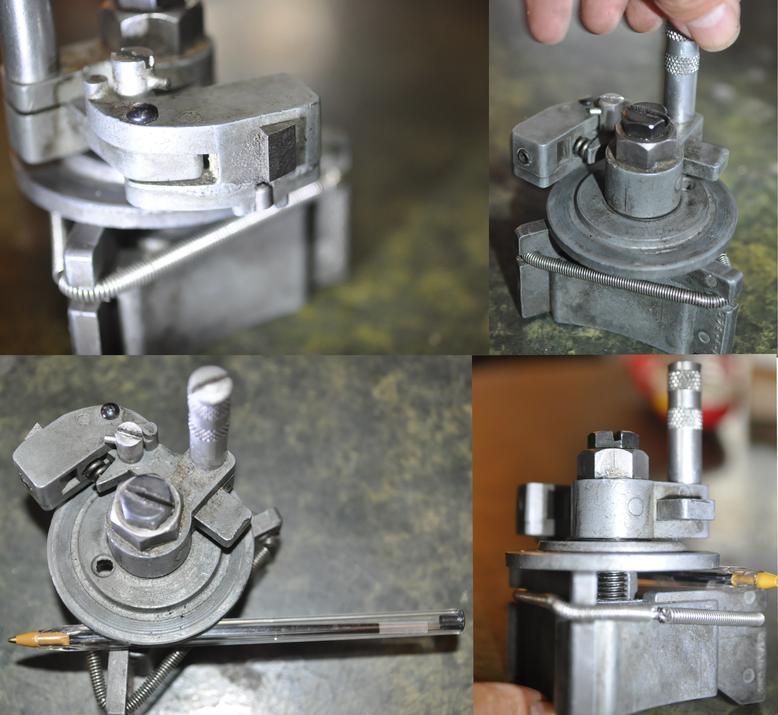

Lorsque je vais aborder le soin avec lequel il faut positionner l'appareil de mesure dans l'alésage (les perpendicularités et la recherche de l'alésage maxi) ça devrait te parler...
Car même avec un comparateur d'alésage plus ou moins autocentreur comme celui de ta photo, le coup de patte de l'opérateur reste déterminant. D'ailleurs vous êtes deux pour bien positionner l’appareil et je suppose qu'il faut quand même pas mal tâtonner.

PATpat a écrit :on parle d'une "marche" de 2/10 de mm. J'imagine que ça peut être plus important comme usure, mais est ce que c'est vraiment "palpable" par un type lambda sans outil ?
Ah oui, tu le sens bien avec ton ongle.
Effectivement j'ai eu la chance d'avoir un moteur en face des yeux et d'apprécier la petite marche. Cependant même avec des cylindres qui présentaient encore des marques de honage d'origine (faible usure?), la marche était palpable. J'imagine que sans mesure précise, seul l'expérience permet de décider si oui ou non l'usure est acceptable...
Dans un autre registre, j'ai entrepris la dépose de la culasse d'un def td5 de 1999. Moteur de 250 000 km qui consommait de l'eau... Après tous les contrôles visuels possibles on s'est décidé à ouvrir la bête qui présentait de la "mayo" dans le haut moteur. Première remarque, comparé au 300 tdi que j'ai déculassé, les vis paraissaient beaucoup moins serrées et étaient pleine d'huile. Une fois le moteur ouvert, les responsables semblaient être les goujons en plastique d'alignement de la culasse avec le bloc. 1 était sectionné en 2 et l'autre était totalement déformé...
Goujon plastique TD5
On en est arrivé à la conclusion que la culasse devait bouger légèrement et laisser passer le ldr dans les cylindres et dans le circuit d'huile. Au vu des cylindres ce passage se faisait principalement sur le cylindre 5, un peu moins sur le 4, très peu sur le 3 etc, comme si le décalage culasse/bloc était plus prononcé sur le cylindre 5 là ou le goujon était complétement déformé. Là ou ça se corse, c'est que les soupapes semblent avoir commencé à entamer le bord des cylindres... Comme pour le passage d'eau, l'usure est la plus marquée sur le cylindre 5...
marque cylindre 5
marque cylindre 5
zoom marque cylindre 5
Sachant que l''usure sur le cylindre s'est faite au dessus de la "marche" est ce que les compressions du moteur seront affectées ? Jusqu'à présent seule la consommation d'eau posait problème, pas de perte de puissance moteur.
Est ce préjudiciable de remonter tel quel ?
Re: Controle d'usure haut moteur 300 TDI
si l'on excepte l'encoche....
1) l'état de surface du cylindre de ton td5 est vraiment :sm10: si les suivants sont identiques.....
2) on remarque aussi des zones matées sur le bord comme si un quidam avait fichu des coups de marteau sur le bloc!!!
3) la portée du JDC est très moche :sm11:
4) 250000 ? :?
PATpat
Messages : 17
Enregistré le : 13/04/2015 11:17
Message non lu par PATpat »
Ce n'est pas le mien mais il affiche bien 250 000 km. Les proprios ont laissé trainer l'affaire un bon moment et, depuis, le circuit de refroidissement tourne à l'eau...
Seuls les cylindres 5 et 4 ont cette tronche, c'est proportionnel à la taille de l'encoche et irrémédiablement au décalage culasse/bloc j'imagine. Je pense que c'est le passage de ldr (qui était couleur rouille) dans les cylindres qui leur a donné cet aspect...
Mais là encore, mon expérience est bien limité pour pouvoir prendre les bonnes décisions...
Messages : 2020
Sur ton questionnement...
L'encrassement et la corrosion sont excessifs. Quelle idée aussi de tourner à l'eau!!
Du coup, il va falloir vérifier qu'il n'y a pas un bouchon de tartre qui traîne dans le circuit de refroidissement...
Sur les deux cylindres les plus affectés, il faut toiler soigneusement les fûts (émeri, grain 80) et regarder s'ils ne sont pas (trop) piqués.
Idem pour les portées des bagues pare-feu du joint de culasse : émeri (grain 150 ou plus) et nettoyage complet. Si les portées sont très piquées et surtout si les piqûres communiquent, il y a un risque de fuite à plus ou moins court terme. Mais vu le boulot pour reprendre le plan de joint du bloc, mieux vaut tenter de passer un joint de culasse neuf pour voir...
Sur la marque laissée par la soupape : bof, ça joue à la marge, pour ne pas dire pas du tout sur l'étanchéité. En revanche, la soupape doit faire la tronche, sans parler de son siège, qui a dû dérouiller aussi. C'est donc une photo de la culasse qui lèvera le doute.
Il faut être un peu inconscient pour laisser les choses traîner ainsi, mais bon... :evil:

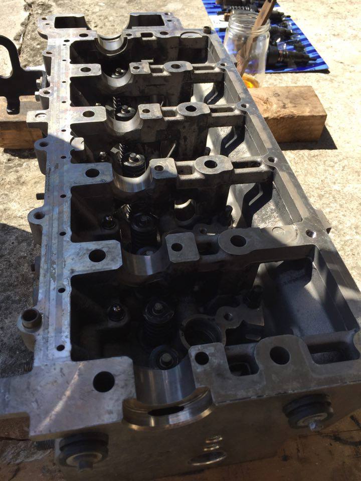

La culasse est passée chez un pro. Ni fissure, ni voile, clean ! Ca parait inimaginable vu l'état de la surface du bloc...
Il a quelque chose de pas clair dans cette histoire, les soupapes qui ont été en contact avec le bloc ne présentent aucune anomalie. Pas de marque, pas tordues, coulissent librement dans le guide, pas de différence notable entre les sièges de soupapes incriminées et les autres... Comme ci le soucis s'était produit dans le passé et que ça a été corrigé par la suite...
Il y a aussi un détail qui m'a interpelé, ce "trou" sur la portée du bouchon arrière de culasse
culasse TD5
culasse TD5
portée de bouchon arrière culasse TD5
Bien que très symétrique, ça ne m'a pas l'air d'origine ??
Messages : 2020
Pour le trou, je laisse les habitués du Td5 répondre...
Selon toi, la culasse aurait été refaite ou remise en état et mal serrée?
Cette histoire de pions de centrage de culasse en plastique ou assimilé, vu l'emplacement, ça me laisse perplexe... La encore, les pros du Td 5 confirment?
J'ai déjà vu des culasses baladeuses sur des moteurs à essence : ça vivote gentiment, sans gros pépin à part un manque de pêche. Sur un Diesel, en revanche, ça vivote pas longtemps du tout et ça clashe fort...
Si tu n'as pas d'autre indice, remonte, c'est le meilleur moyen d'être fixé...
