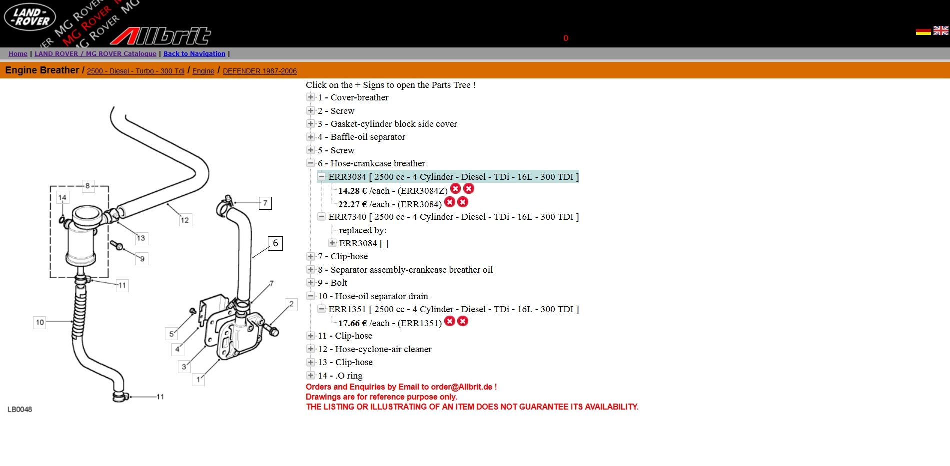

Salut,vincent 03 a écrit : Au fait, j'ai beau chercher, je ne trouve pas où avoir les référence des pièces chez land (manuel d'atelier?).
Pour trouver les références, tu peux entre autre, aller sur le site de Allbrit, tu sélectionnes "DEFENDER 1987-2006" et tu te débrouilles pour te retrouver sur cette page :

Super. Merci à vous les gars.
