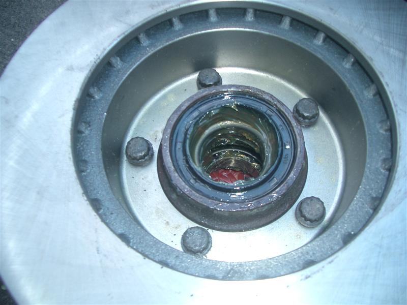

Bonsoir pc80, il va falloir que je le fasse aussi, j'ai la revue technique et cela n'a pas l'air compliqué mais j'ai une inquiétude pour sortir les roulements ainsi que pour le matos, pourrais tu m'expliquer.
Il n'y a que les cons qui ne changent pas d'avis
Re: enorme tremblement de 90 a 100km/h
http://www.landroverfaq.com/viewtopic.php?f=26&t=1280le gaulois a écrit :Bonsoir pc80, il va falloir que je le fasse aussi, j'ai la revue technique et cela n'a pas l'air compliqué mais j'ai une inquiétude pour sortir les roulements ainsi que pour le matos, pourrais tu m'expliquer.
Attention au sens de montage du joint intérieur (4 mm de retrait maxi : c'est marqué dessus) :
Bonsoir RR VM 1992 merci pour la réponse. En fait j'ai un 200 TDI. Je ne suis pas mécano mais pas un mauvais bricoleur, n'ayant pas forcément tous les outils je voulais savoir quel matos il fallait pour extraire les roulements et les remettre car je n'ai que se véhicule et si je démonte je suis à pied. La revue donne des idées mais ne dit pas tous. Voilà si quelqu'un peut me conseiller. Merci .
- Messages : 13963
Cliques sur le lien que RR VM 1992 a mis dans son intervention.le gaulois a écrit : Voilà si quelqu'un peut me conseiller. Merci .
