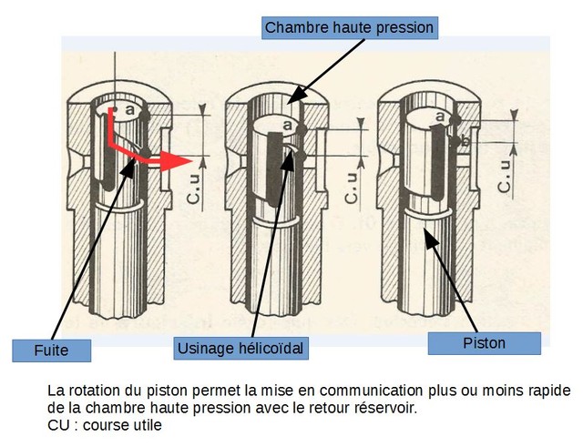

Le système de gestion du début/fin d'injection était d'une simplicité enfantine : un simple usinage hélicoïdal sur le piston, une commande de ce piston par une crémaillère reliée à l'accélérateur et le tour était joué.
La figure suivante, qui illustre ce principe, mais appliqué à une pompe en ligne Bosch de taille A et B, permet de visualiser le détail du fonctionnement :
Pour des raisons de simplicité, la figure présente un système à début d'injection fixe, la charge du moteur étant pilotée par la fin d'injection. Mais le même principe était appliqué au début d'injection sur les montages qui permettaient de moduler le début et la fin d'injection.
La variation de l'avance à l'injection était un peu plus compliquée et ses fonctionnalités très limitées (les pompes rotatives VA et VE pour Bosch, DPA et DPC pour CAV/ROTO étaient beaucoup performantes de ce point de vue), mais la pression d'injection était telle sur les injecteurs pompe que cette solution restait tout-à-fait pertinente. Du moins pour les moteurs fonctionnant à charge et régime assez constants (groupes électrogènes, certaines pelles...).
