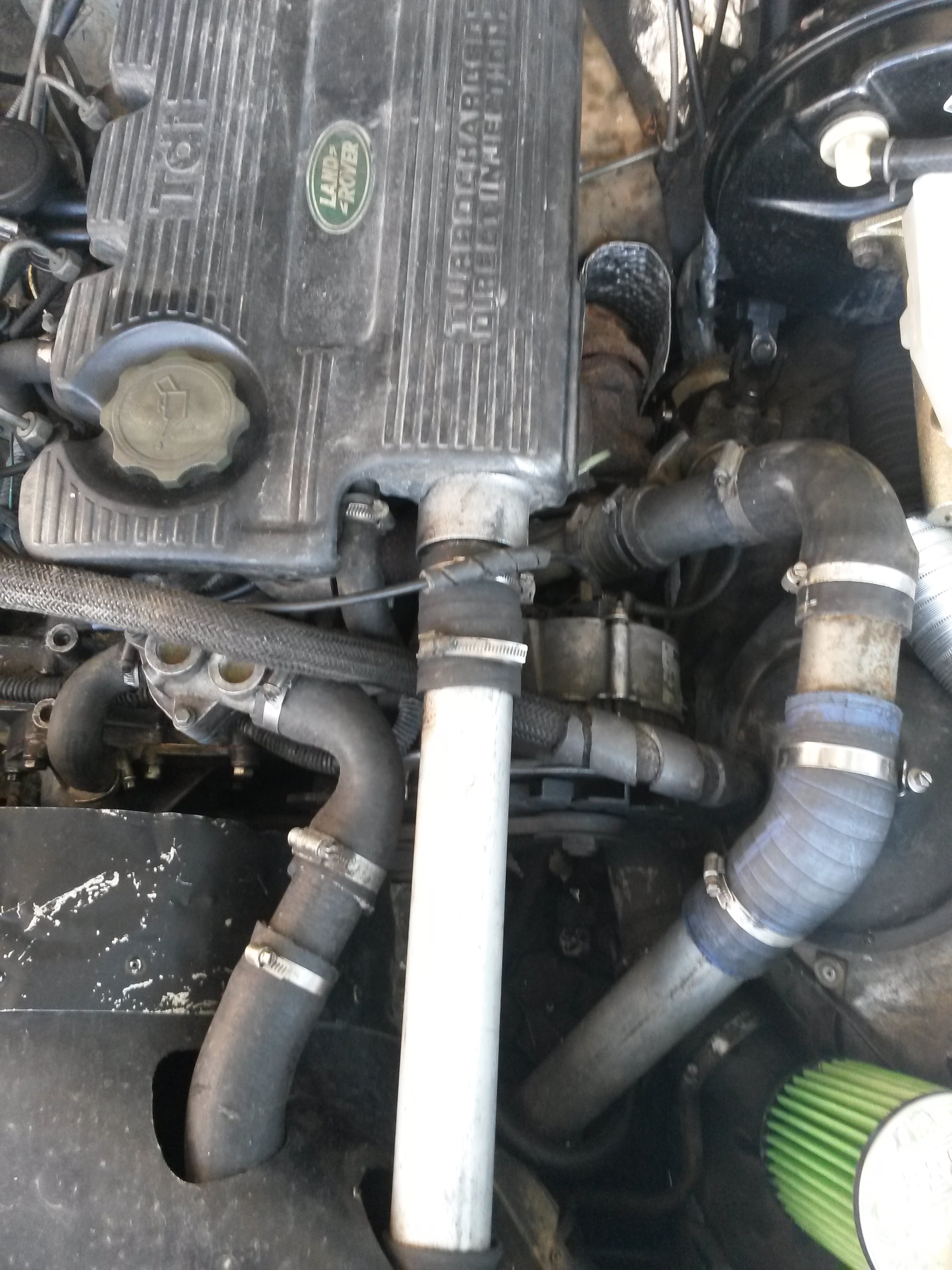

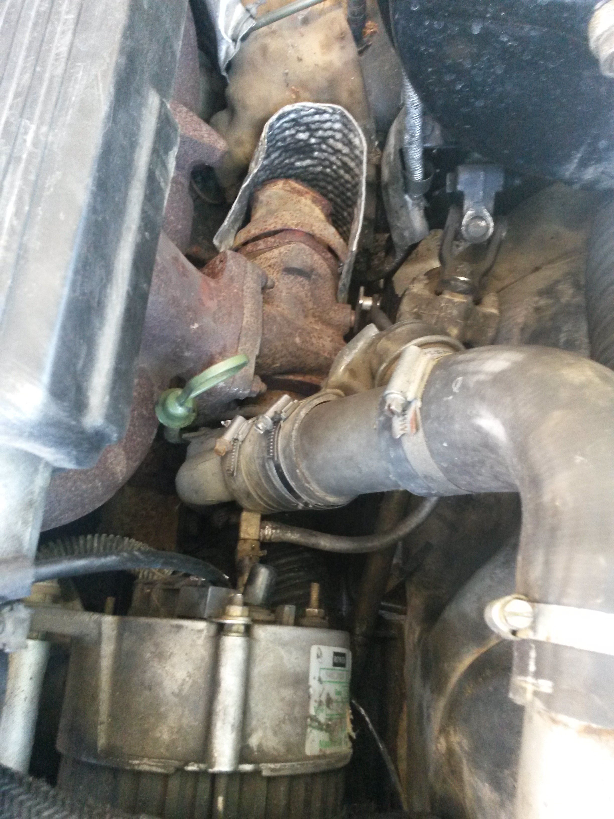

Re: renseignement pour passage d un td a un 200tdi
Salut a tous
bon le 200 tdi de disco est dans le land rover 90

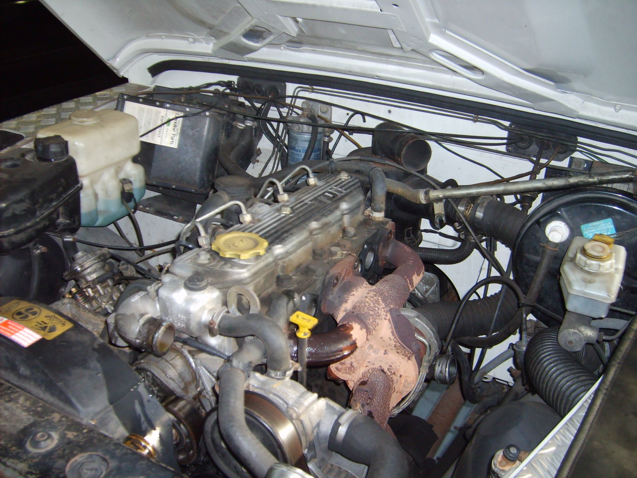

ah?RR VM 1992 a écrit : il faut que ton 200tdi soit bien en provenance d'un Disco ou d'un Range, s'il vient d'un Def tu seras emmerdé par le positionnement du turbo.
pourrais-tu développer?
Différences DEF et Disco 200tdi
Le collecteur d'échappement n'est pas le même d'ou la différence de position du turbo.
Son moteur vient d'un Disco 200 TDI donc, à priori, il garde le collecteur du 2,5 TD
J'avais mis ce lien plus haut car il survole bien le sujet :
http://php.landmania.com/forum/showthread.php?t=75009
Celui-ci donne plus d'arguments :
https://www.landroverfaq.com/viewtopic.php?t=3306
Et celui-là montre bien en photo le problème :
https://www.landroverfaq.com/viewtopic.php?t=1733
Un moteur de DEF 200 TDI avec le turbo en bas :
J'ai retrouvé le thème qui explique bien :
Turbo en haut et rotation de l'escargot là :
https://www.landroverfaq.com/viewtopic. ... 5&start=60
Plus clair ?
Plus clair ?
Re: J'ai retrouvé le thème qui explique bien :
Ben en fait le montage 'un 200tdi dans un Defender ne me poser pas de problème, surtout s'il s'agit d'un 200tdi provenant d'un Defender puisque c'est le montage d'origine ... logique, non?RR VM 1992 a écrit : Plus clair ?
Ce qui me pose un souci, c'est que tu déclares que l'opération est plus simple à partir d'un 200tdi de disco ... alors que dans la pratique, c'est plutôt le contraire ...
