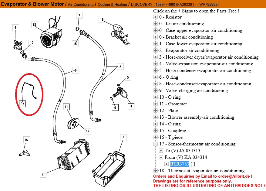

Bonjour mon ventilateur intérieur ne marche plus après des manipulation chez le tolier lorsde la peinture du plancher.
J ai trouver la pièce en photo non brancher.
Svp ou on la branche.

J arrive pas joindre la photo,mais ça doit être le sondeur de température interieur,un bout de motal comme une aiguille lond de 10 cm avec 2 files.
Je les trouver en bas de l'évaporateur.
Je vous signal que le ventilateur ne marche plus je l entend démarrer mais sans tourner.
Svp ou je doit le brancher.

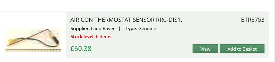

Re: Ventilateur discovery1 200 tdi
C'est la sonde thermostatique d'air conditionné...donc à rebrancher à moins qu'un indélicat l'ai remplacé et laissé trainé l'ancienne sonde au fond de l'évaporateur

Merci bien pour la reponse,elle été débrancher par erreur au niveau du tolier.
Elle la fiche je connais l emplacement,mais pour l aiguilles je sais ou elle rentre.

En passant nanard833 je vous remercie pour le lien de Allbrit c est un site extra.
kamou23 a écrit :En passant nanard833 je vous remercie pour le lien de Allbrit c est un site extra.
Oui c'est indispensable, en le combinant avec le RAVE (le mien ne marche plus :sm1: ) et les indications données par certains sites marchands ( références qui remplacent d'autres, modèles particulier suivant leur pays de destination etc) on s'en sort pas mal je trouve.
