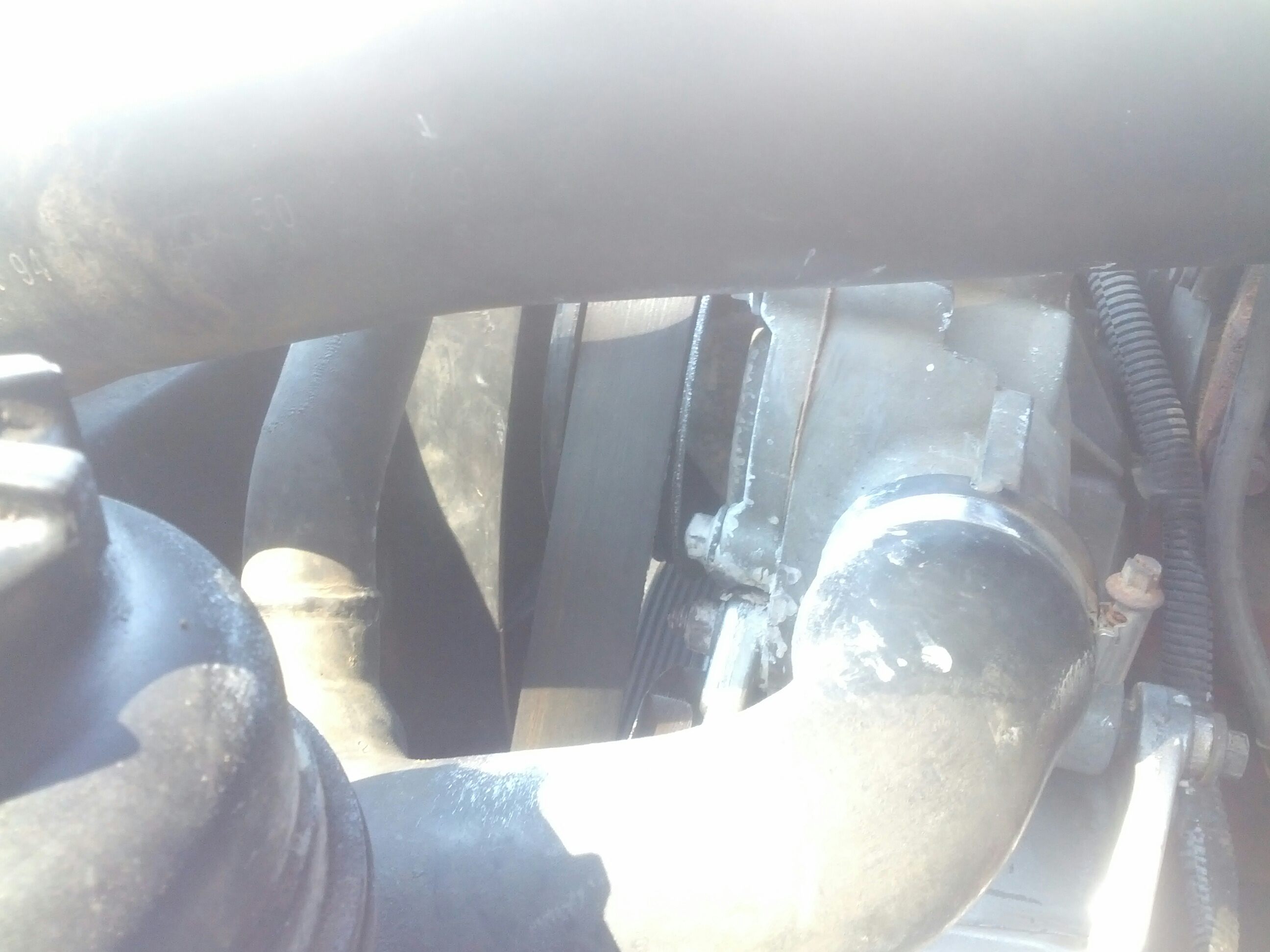

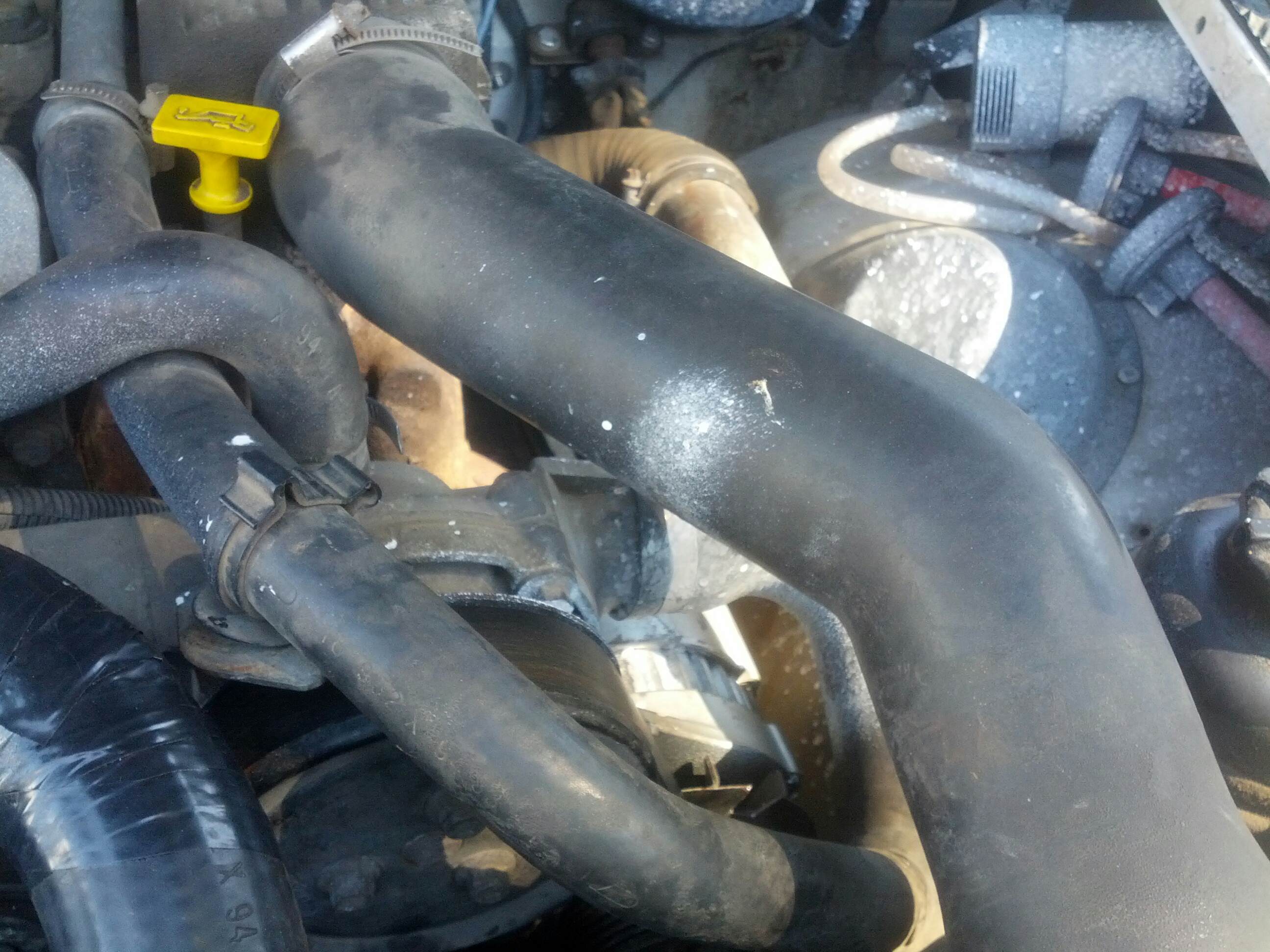

Petite question, j'ai une "petite" fuite depuis pas mal de km. Elle m'a esquinté l'alternateur, mais il à pu être reparé
Je pense que ça vient de la pompe à eau, mais pas sur. Vous pouvez me donner une idée avec ces 2 petites photos? Ca a giclé pas mal, et j'ai du remettre du liquide de refroidissement. Je pensais que ça venait d'une durite au début, mais en fait non.
Le moteur n'a pas l'air de chauffer plus pour le moment.
J'ai un bruit bizzar sur une certaine plage quand je roule ou à l'arrêt. Le bruit va en s'accentuant avec l'accélération ou inversement et disparrait une fois plus haut dans les tours (et je pense que ça vient de la pompe à eau..)
Quand mon alternateur ne fonctionnait plus, mon aiguille de temperature moteur avait tendance à être basse, il y a-t-il un lien avec le fait que la batterie l'était aussi, ou alors c'est un autre problème ? (Car maintenant l'aiguille est bien au milieu en permanence)
Demain il me reste 500km à faire pour rejoindre le Texas, après je fait un aller retour en France et je pourrai revenir avec les pièces qu'il me faut, mais la question est que va-t-il me faloir ?!

Salut ; oui , on voit bien les traces de liquide qui vient du derrière de la poulie de pompe !!
Reference de la pompe : PEB500090 .

Prends aussi les deux joints, celui de la pompe et le pistolet, ainsi que les trois grandes vis. Vois ce thème: 300TDI : Fuite liquide de refroidissement, du début jusqu’à la fin, ou tu as les références de tout le nécessaire lorsque tu interviens dans cette zone, avant d'aller loin de tout, parce que Dallas, c'est plutôt paumé comme bled.
Pour l'affichage, de la température, peut-être que la sonde ne trempait plus dans le liquide aussi. Mais effectivement, la tension de batterie peut influencer la position de l'aiguille des manomètres, mais dans ce cas, tu es limite de pouvoir redémarrer car la batterie est à 11V voir moins et tes phares éclaire très faiblement. Il te reste juste de quoi alimenter l’électrovanne. Vois ce thème: A droite toute mano de jauge à carburant def 200 pour le principe des manomètres.

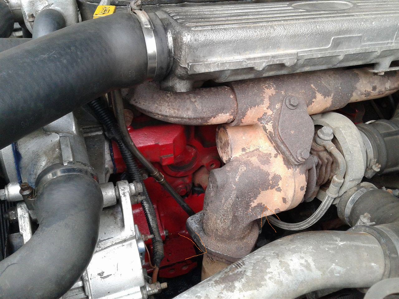

De plus je ne sais pas si ça a quelque chose à voir mais la partie sur la photo (fléché orange) était plutôt chaude (impossible de laissé la main dessus) c'est normal ou pas au bout de 2 minutes de conduite ?! (peut être une question stupide mais je préfère ne pas déconné avec la partie refroidissement et être sûr de tout) Merci pour vos réponses

Salut ; Bin , c'est un peu normal que tu te brules !! c'est la partie échappement du turbo et ça doit sortir dans les 800° !!!!!!!!
