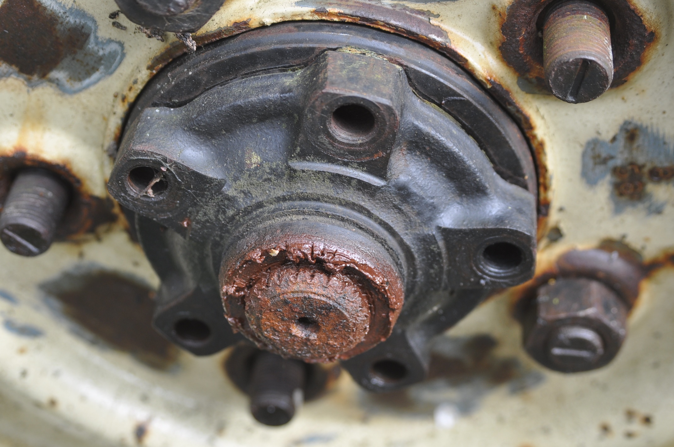

Bonjour à tous,je viens aux nouvelles en suivant vos conseils.J'ai soulevé l'arrière,déposé les roues,et démonté les mains meneuses pour les contrôler.A droite d'abord,apparement elle est ok,cannelure en bonne état.A gauche ensuite,en commençant le démontage,Je m'aperçu de suite la fracture du demi-arbre de roue,pile au niveau de l'emplacement du circlipse intérieur.J'ai donc déposé les deux demi arbre.Avant de ce faire,j'ai pris soin de tourner la tulipe de sortie de boîtier de différentiel arrière et je remarqua que les deux demi arbre tournais aussi.Cela voudrait-il signifié qu'il n'y a aucun problème a l'intérieur du boîtier de différentiel?Dois-je ouvrir le nez de pont pour être certain que tout va bien A l'intérieur?.Une autre interrogation,Je m'attendais lors de l'extraction des demi arbre à une évacuation d'huile,or rien du tout.Aucune perte d'huile côté gauche,et un léger filet de quelques petits centilitre côté droit?Est-ce normal?Je rentre en France en décembre et je souhaiterai être totalement informé sur ma panne afin que je puisse acheter les pièces..Car ici en ce moment,on ne trouve pas grand chose hormis les litchis et les clou de girofle.....Merci d'avance pour vos aides toujours si précieuse.
- Messages : 13985
Re: Conduite uniquement avec la transmission avant DEFENDER 130 TD5
Tu as de fortes chances que ton différentiel n'ait rien eu.JB de Mada a écrit :A gauche ensuite,en commençant le démontage,Je m'aperçu de suite la fracture du demi-arbre de roue,pile au niveau de l'emplacement du circlipse intérieur.J'ai donc déposé les deux demi arbre.Avant de ce faire,j'ai pris soin de tourner la tulipe de sortie de boîtier de différentiel arrière et je remarqua que les deux demi arbre tournais aussi.Cela voudrait-il signifié qu'il n'y a aucun problème a l'intérieur du boîtier de différentiel?
Oui.Je m'attendais lors de l'extraction des demi arbre à une évacuation d'huile,or rien du tout.Aucune perte d'huile côté gauche,et un léger filet de quelques petits centilitre côté droit?Est-ce normal?

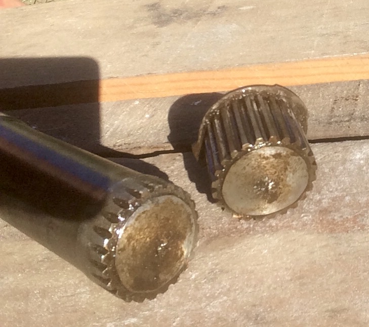

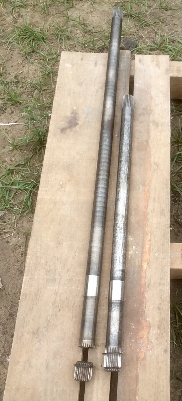

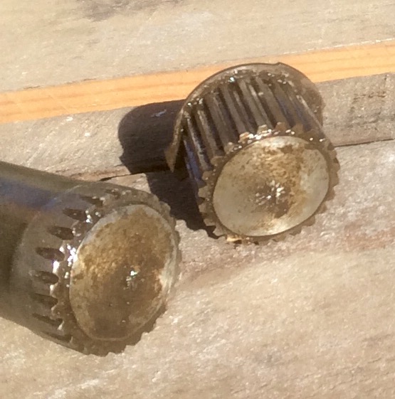

Bonjour,je viens apporter un complément d'information.Voici en photo jointe les deux demi arbre de roue arrière.Celui côté gauche étant celui qui à casser comme on peut bien le voir.Mais il est aussi entièrement strié dans le sens de rotation sur quasiment presque toute sa longueur.Et au toucher,ces strilles sont ruqueuses,donc bien prononcé.On devine le frottement permanent à chaque rotation de l'arbre.Ce phénomène a-t-il pu engendré la rupture ou est un problème indépendant du a un mauvais positionnement de l'arbre?Je suis très long d'être un expert,mais à mon avis,la rupture de l'arbre est surtout dû à mon erreur de pilotage.J'essai d'expliquer ses strilles à un mauvais positionnement de l'arbre lui-même,mais je pense plutôt que vos lumières vont m'éclairer sur ce sujet.

JB de Mada a écrit :Bonjour,je viens apporter un complément d'information.Voici en photo jointe les deux demi arbre de roue arrière.Celui côté gauche étant celui qui à casser comme on peut bien le voir.Mais il est aussi entièrement strié dans le sens de rotation sur quasiment presque toute sa longueur.Et au toucher,ces strilles sont ruqueuses,donc bien prononcé.On devine le frottement permanent à chaque rotation de l'arbre.Ce phénomène a-t-il pu engendré la rupture ou est un problème indépendant du a un mauvais positionnement de l'arbre?Je suis très long d'être un expert,mais à mon avis,la rupture de l'arbre est surtout dû à mon erreur de pilotage.J'essai d'expliquer ses strilles à un mauvais positionnement de l'arbre lui-même,mais je pense plutôt que vos lumières vont m'éclairer sur ce sujet.
- Messages : 13985
Les stries n'on rien à voir avec un mauvais positionnement de l'arbre, et ne sont pas la cause de la rupture.
- Messages : 6210
Donc le problème est tout simple.

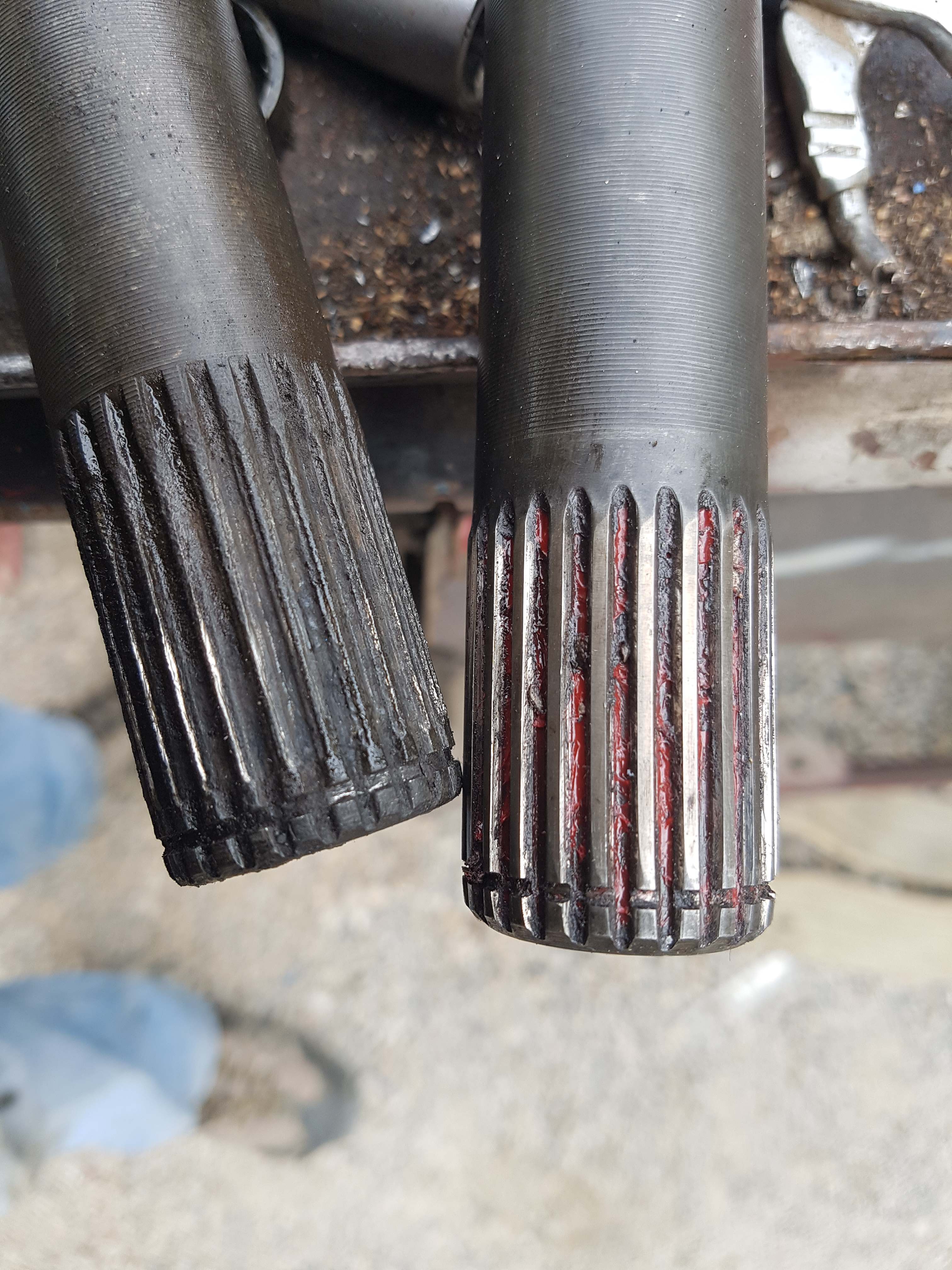

Prend des mains meneuse d'avance aussi, en plus de l'arbre et inspecte bien les cannelures et les éventuelles déformation de l'arbre valide, pense aux clips aussi.
Un exemple de ce que l'on peu trouver comme usures: Les mains meneuses arrière sur les 130 étant le point sensible de la chaine de transmission. D'autre par il est très rare que ce soit l'arbre long qui casse, habituellement c'est le court car moins souple.
Lors du remontage, des mains meneuse, sert les vis au couple et pour ma part j'utilise de la loctite bleu, car sur les TD5, ils n'utilisent plus de rondelles anti desserrage.

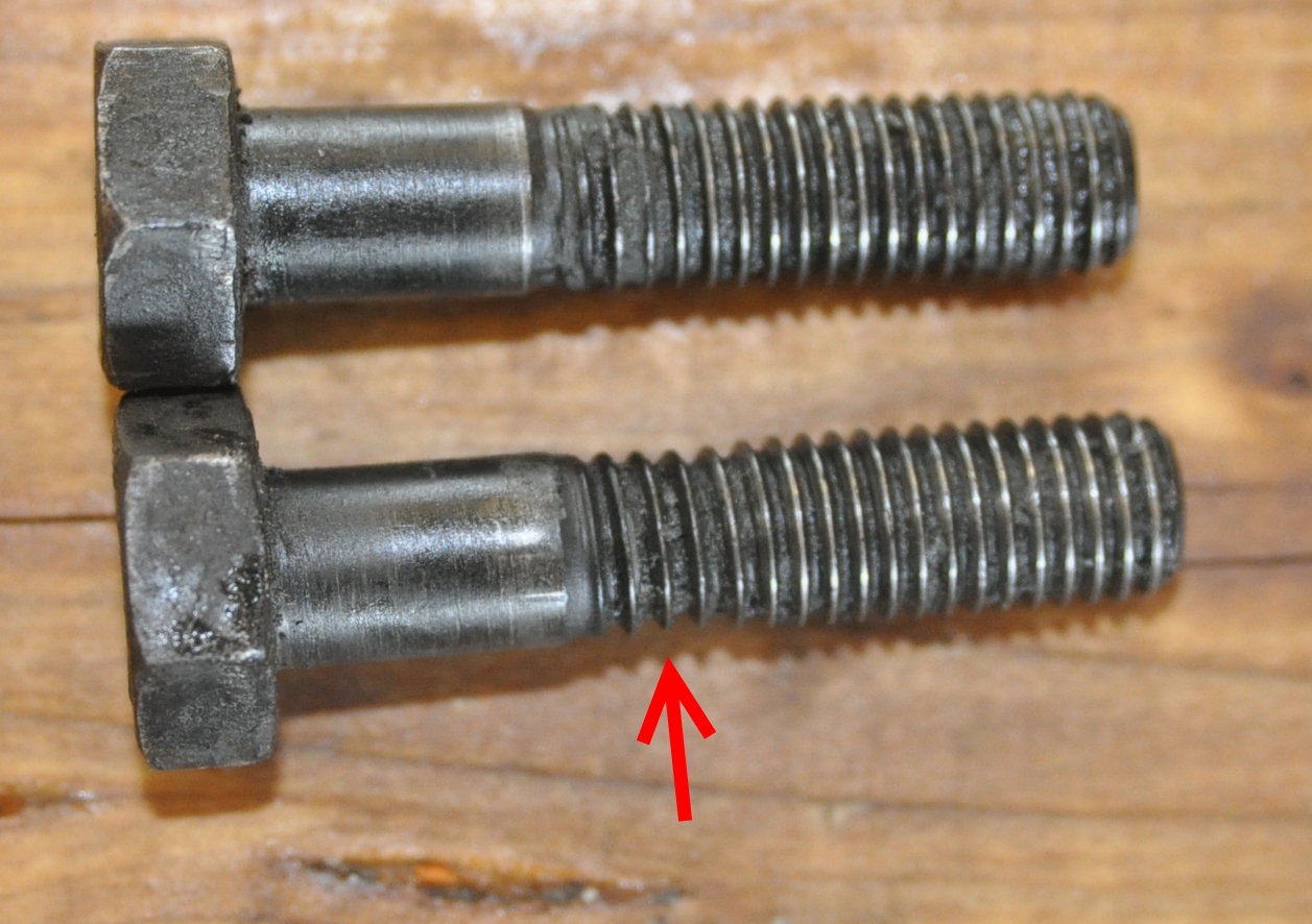

Regarde bien les vis également, car elles sont particulières, c'est un acier spécial du 10.9 très solide et peu courant. Si elles présente une élongation matérialisée par une diminution du diamètre change les. Pense aussi à graisser les cannelures, car l'huile de pont ne remonte pas jusque là. Tu as dut faire une sacré reprise d’adhérence, pour casser l'arbre de la sorte, peux tu nous mettre une photo détaillée de la cassure.
J'ai bien inspecté les pièces,les mains meneuses sont en tres bon état,cannelures impeccables.Les goujons aussi.Les cannelures des arbres aussi sont en parfait état.Vraiment pas le moindre signe d'usure,hormis toutes ces stries sur l'arbre gauche,il est vraiment rayé sur toute sa longueur dans son sens de rotation.La fracture de l'arbre est franche et nette.Ça à casser net d'un coup d'un seul lors du grosse reprise d'adhérence en effet.J'ai pris le soin de lire votre article intitulé :le B.A.BA de la conduite hors du goudron.Et je comprend que la casse vient à mon manque de connaissance.Je reconnais dans ma conduite l'erreur qui a conduit à cette casse.Bon en même temps,les routes ici,c'est une catastrophe.Je ne fais pas du 4x4 de loisirs pour m'amuser mais c'est mon seul moyen de locomotion adaptés aux routes que je dois pratiquer pendant mes déplacements professionnels.Je reconnais par manque de connaissances mes erreurs très bien expliqué dans votre article..Je suis une chèvre mais Je vais changer de comportement de conduite.

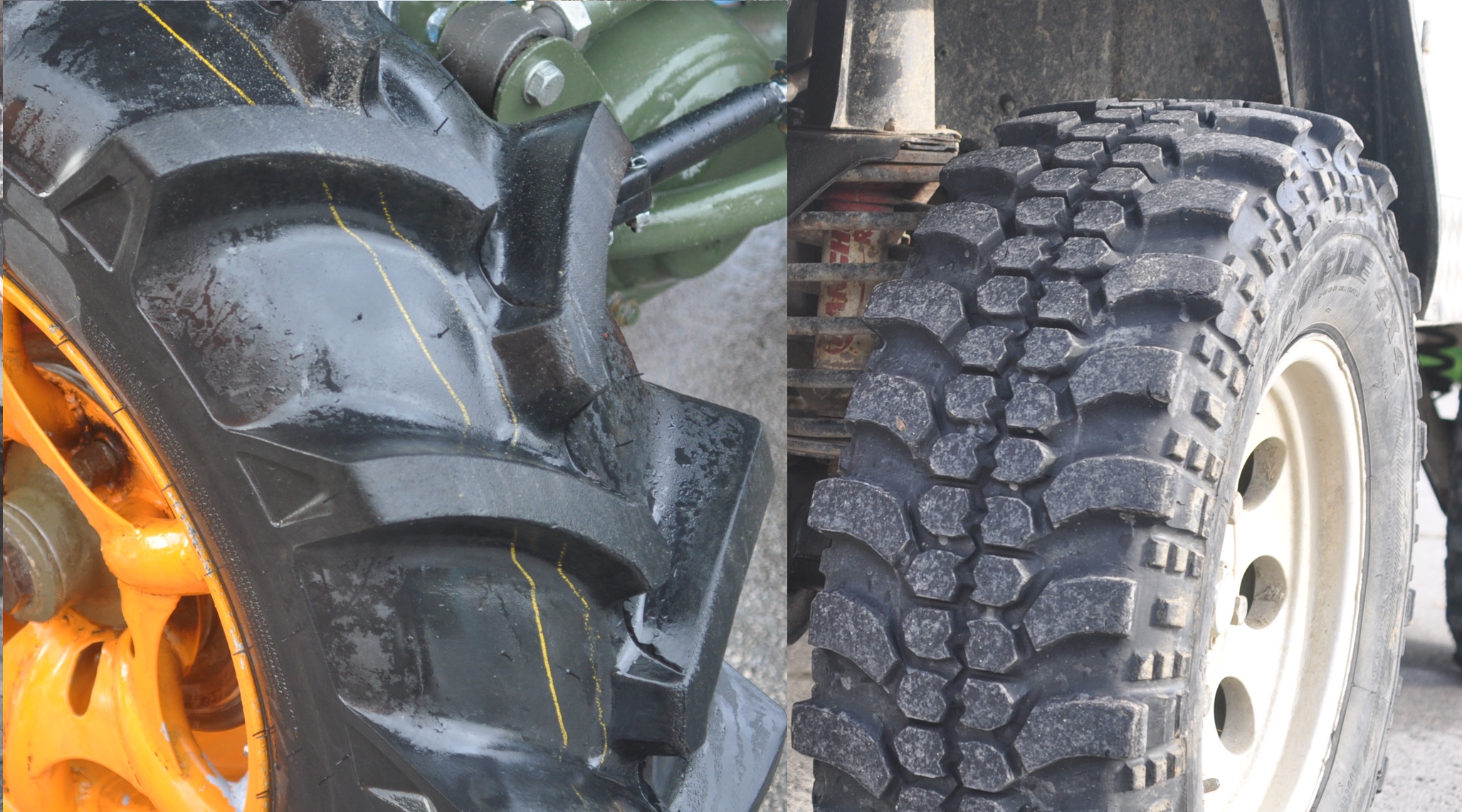

Je n'ose même pas imaginer la situation par temps de pluie, où aussi ,il faudrait songer a investir dans des pneus a profilé 100% tout terrain, voir agricole: Mais avec ce type de pneu attention aux arbres de roue, là il faut en emmener un fagot, si on ne maitrise pas un minimum la conduite TT et les reprises d’adhérences.
Il y a aussi un blocage de différentiel de pont du genre ARB mais il faut maitriser la conduite et être bien conscient des principe de fonctionnement du système, qui te pousse tout droit, ou a ne pas utiliser en devers.
Clairement avec une bonne maitrise de tout ça, tu dois pouvoir diviser le temps de trajet par deux.
Renforce tout si tu le veux, même les boites, mais garde les mains meneuse d'origine comme fusible, elles sont déjà très solides.
