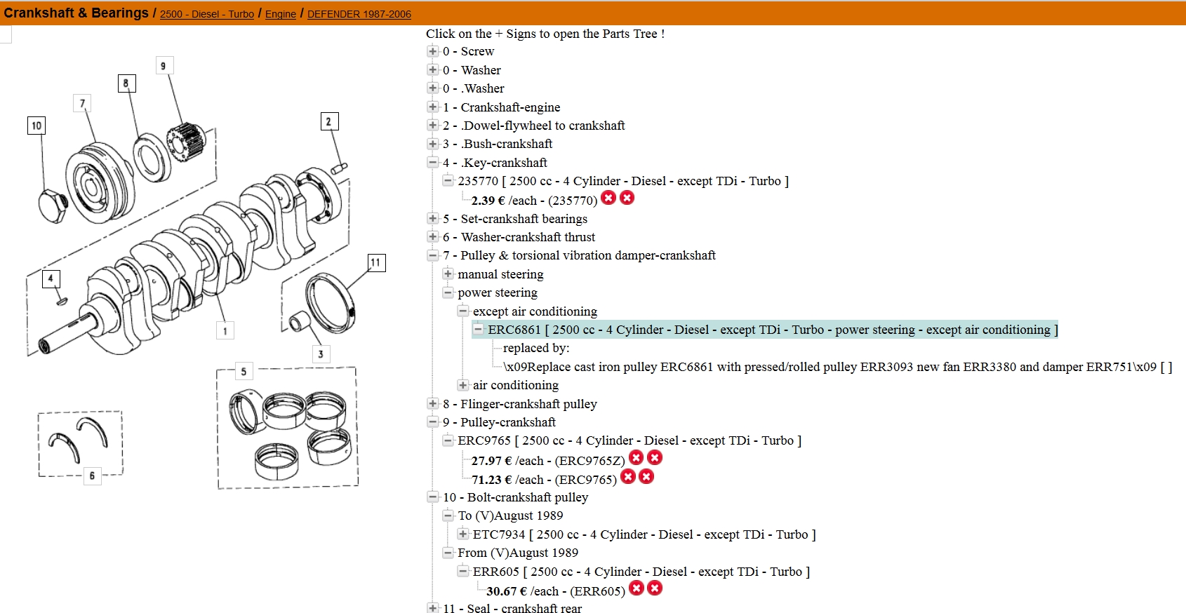

Land service me dise que la poulie damper est une poulie double gorge et qu' elle est en un seul bloque et non 2 comme tu me le dit?
peut tu me confirmer,
et j'ai oublier sur ma liste la clavette de poulie de vilebrequin réf: 235770

Les deux modèles existent.pich a écrit : Land service me dise que la poulie damper est une poulie double gorge et qu' elle est en un seul bloque et non 2 comme tu me le dit?
peux tu me confirmer,
Il y en a deux, une pour le damper et une pour le pignon cranté de la distribution.et j'ai oublier sur ma liste la clavette de poulie de vilebrequin réf: 235770

et sur paddock , je ne trouve pas le modèle de poulie double gorge?
et ok pour les 2 clavettes si c'est le même modèle pour la poulie crantée et poulie damper.

Salut, comme dit précédemment, la double gorge a été remplacée par celle en deux parties identique à celles du 200tdi.pich a écrit :re
Donc maintenant deux référence, au lieu de ERC6861 il faut: ERR751= masse fonte (55,00€); ERR3093= double poulie tôle (55,67€).
Vois la doc placé juste avant : https://www.landroverfaq.com/download/f ... &mode=view
