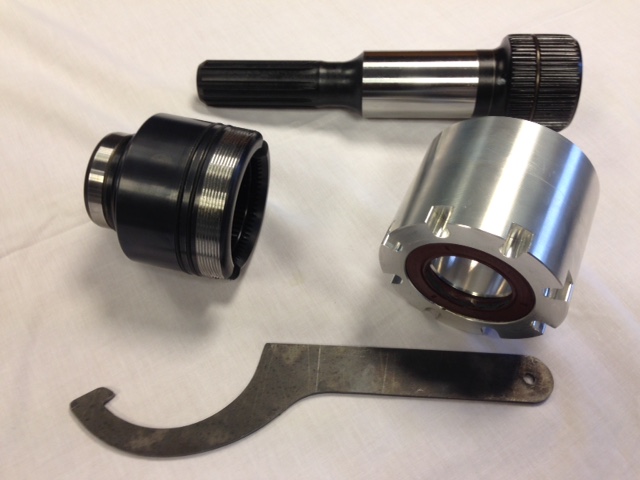

Je ne veux pas porter de jugement hâtif, mais il y a de très fortes chances que ce claquement que tu entends sur ton pont arrière ne soit autre que la tulipe de sortie de boîte de vitesse, entre la boîte et le transfert. Ce claquement maladif sur les td4 est apparu sur le mien dès 50000km. Cet arbre à cannelures est monté à sec d'origine par land rover pour une raison inexplicable et cela crée du jeu dans les cannelures. Dans le pire des cas ça casse. Dans mon cas il était bien entamé quand je l'ai remplacé à 115000km mais n'a jamais laché. Chez certains cette pièce a laché à 30000km. Tu peux trouver un kit ashcroft qui permet de lubrifier cet arbre par"microfuite" de la boite de vitesse. Procédé étrange, mais c'est celui que j'ai choisi. Depuis que je l'ai monté plus aucun claquement, mais c'est aussi parce que la pièce est neuve. Il faudra voir avec le temps.
Fais une recherche google: MT82 output shaft et MT82 output shaft kit

et il fonctionne comment ce kit ?
Re: Flector sur transmissions AV et AR def TD4
Alors pour faire simple il s'agit de la même pièce LANDROVER et Ashcroft y ajoute une pièce avec deux cannelures limées. Ce qui a pour but de créer une fuite de la boite de vitesse via l'arbre à cannelure qui est ainsi lubrifié en permanence. Selon ashcroft cette fuite est négligeable au niveau de la boîte. Si la boîte n'a pas d'autre fuite, on n'est même pas sensé remarquer la différence entre chaque contrôle ou vidange. Le manuel d'atelier préconise la vidange de la boîte de vitesse à 200000km personnellement je j'ai déjà vidangé 4 fois en 117000km, donc je verrai à la prochaine vidange si ashcroft dit vrai. Dans tous les cas ce montage d'origine est une vraie m...car même si l'arbre était monté à la graisse elle ne pourrait pas lubrifier éternellement l'arbre et vu qu'il faut désaccoupler la BV et la BT pour y accéder, cela m'étonnerait qu'il ait été prévu qu'il soit lubrifié.
Personnellement je dirais que j'ai même eu de la chance qu'il ne lâche pas avant, car les claquements étaient présents très tôt pour un véhicule neuf et vu l'état des cannelures de l'arbre quand je l'ai vu démonté on peut dire que ça fonctionnait par l'action du saint esprit.
Mon kit je l'ai quand même monté avec un peu de graisse cuivrée et après en espérant que le kit fonctionne comme prévu il devrait s'auto-lubrifier et me durer un moment.
Je vous tiendrai au jus
