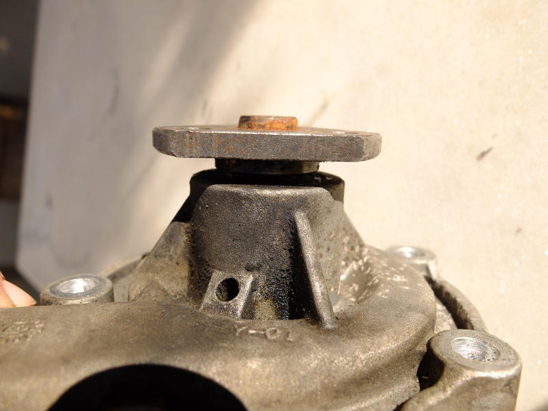

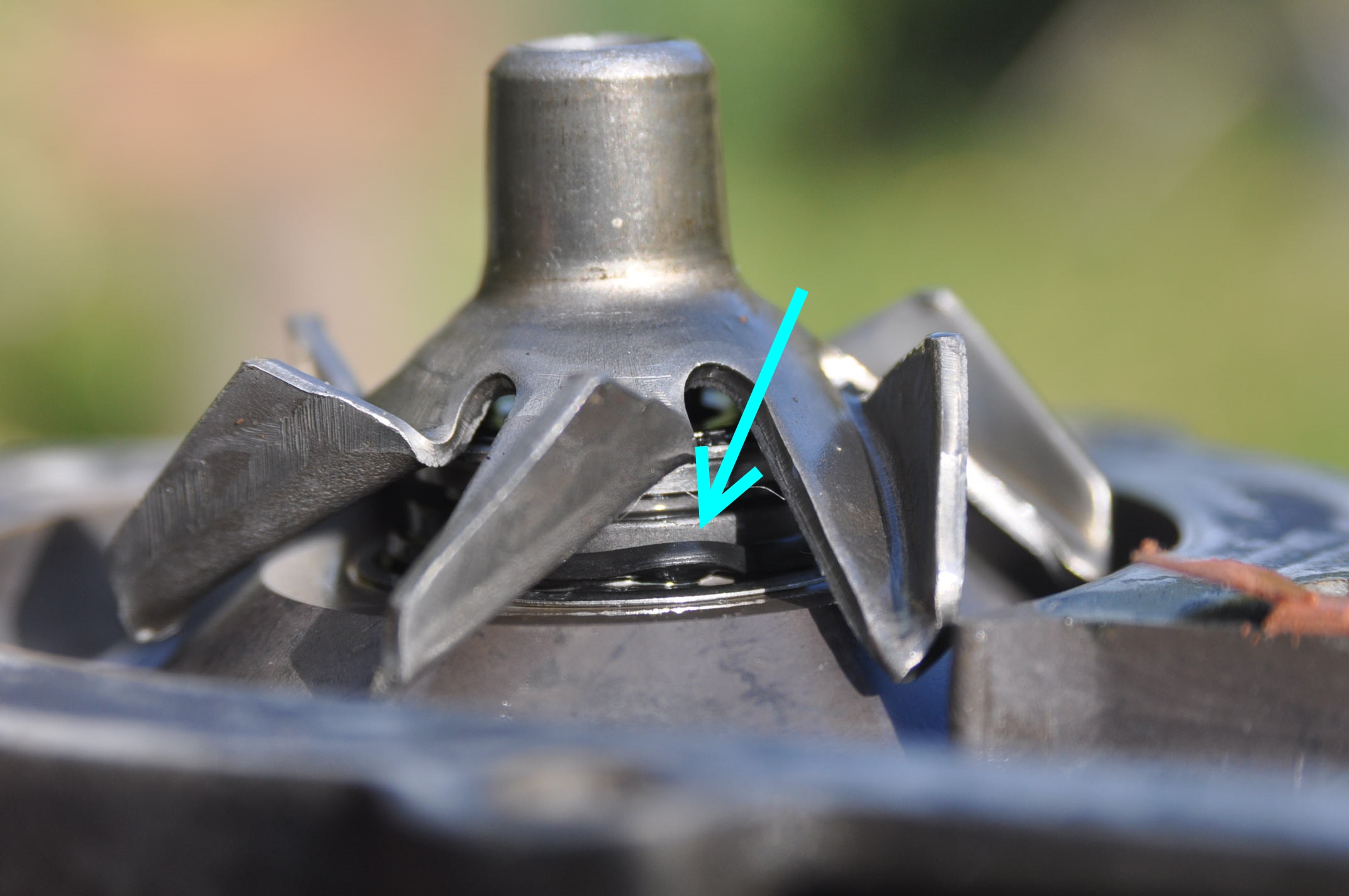

Au deuxième degrés des achats préventifs, il y a le lourd, mais qui peut-être envisagé si l'objectif est de préparer un grand voyage, et que l'occasion de flirter avec ce joint pistolet à 2 balles nous donne:
Pompe à eau, à bien observer et changer si 200000km

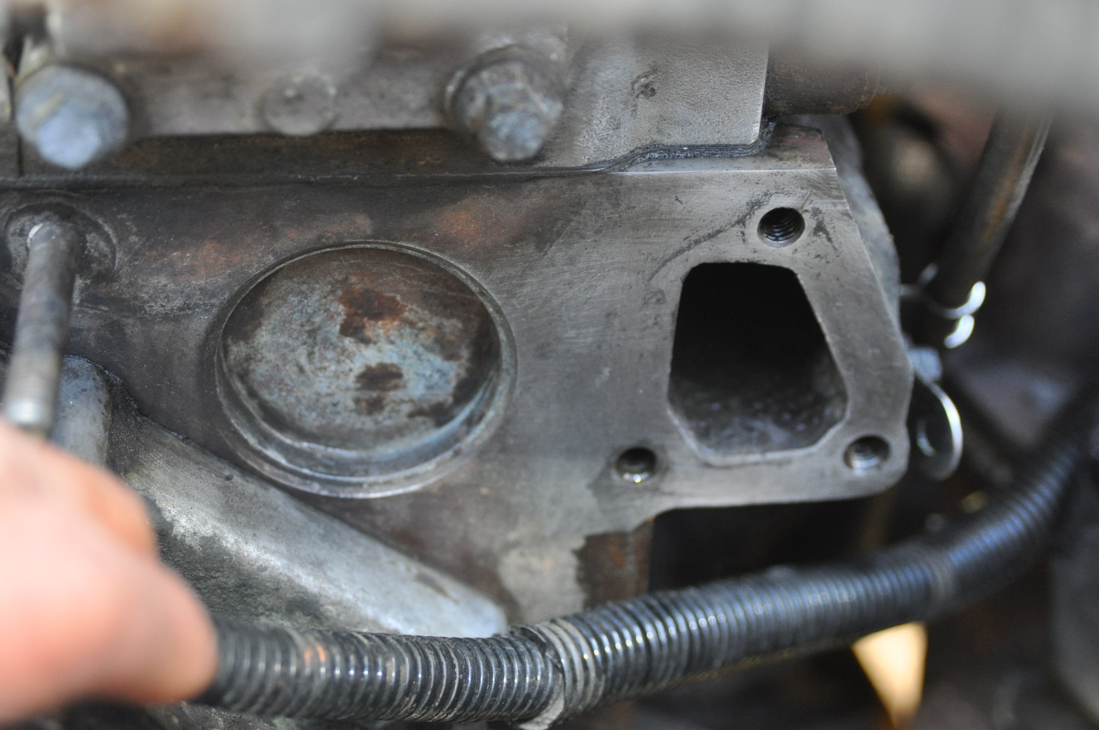

Puis les grosses surprises, où il est difficile de faire du préventif à moindre coup; sauf a se constituer des réserves tel le sciurus moyen, au cours des brocantes land, ou tout autre occasion. Exemple carter de pompe ayant cavité pour cause d’électrolyse, certainement dut à l'utilisation d'eau...

Bon, j'ai tout tombé, et en démontant la pompe à eau, je me suis rendu compte qu'il y avait du "gras" sous l'axe de la poulie, entre axe et le trou inférieur. Pas un écoulement, mais cette espèce de "pâte" collante et noire qu'on retrouve parfois, faite de gras (huile graisse ou autre) et de particules agglomérés. Pas de jeu dans l'axe, et pas de fuite de LDR avant intervention (du moins, pas de fuite repérée !). L'axe semble pourtant un peu "humide".
Là, j'ai un peu frotté pour enlever du noir...
On la garde ou on la change, cette pompe ?
Messages : 13981
Re: 300TDI : Fuite liquide de refroidissement
pascal30 a écrit : L'axe semble pourtant un peu "humide".
Un peu humide, juste derrière la poulie ?
Pas de trace de liquide par le trou d'évacuation ?
Combien d'années et de km a cette pompe à eau ?

The Pater a écrit : Pas de trace de liquide par le trou d'évacuation ?
Ben, quand je l'ai démontée, j'avais rien vu. Maintenant, je suis retourné voir et il y a une gouttelette qui pointe juste au trou, la pompe étant posée à plat "poulie en l'air"...
Pourtant, j'avais pas vu de traces d'écoulements avant et il ne me semble pas l'avoir mouillée plus que ça en vidangeant et en démontant.
Je pense donc qu'il est plus sage de changer.
La pompe a été changée lors de la restauration, elle a donc 30M km, c'est pas grand chose. C'est une pompe de marque Airtex. Je vais commander du genuine ce coup-ci !
Pour le joint pistolet, il semble que la fuite venait du haut, et ça confirme donc l’intérêt de la "modif Kebir31" que je ne connaissait pas quand j'avais remonté tout ça...
