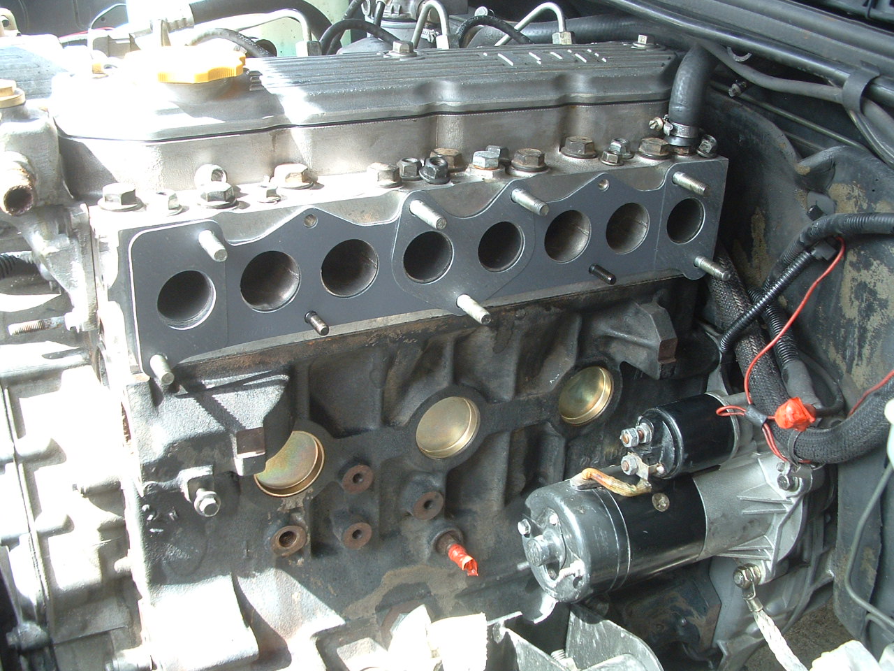

T'as jeté un oeil au lien que je t'ai filé ?
Tu y aurais par exemple vu ça :
Donc ça fait 7 (goujons) pour le collecteur d'échappement et 4 (deux goujons, deux vis) pour celui d'admission.
Ou alors, on parle pas de la même chose... :roll:

xavxav a écrit :Y en a 8 ?
2 en dessous un peut merdique, 4 sur le coté vertical et 2 au milieu horizontal
Manifestement tu en as bien oublié !!
il y en a 11au total !!
