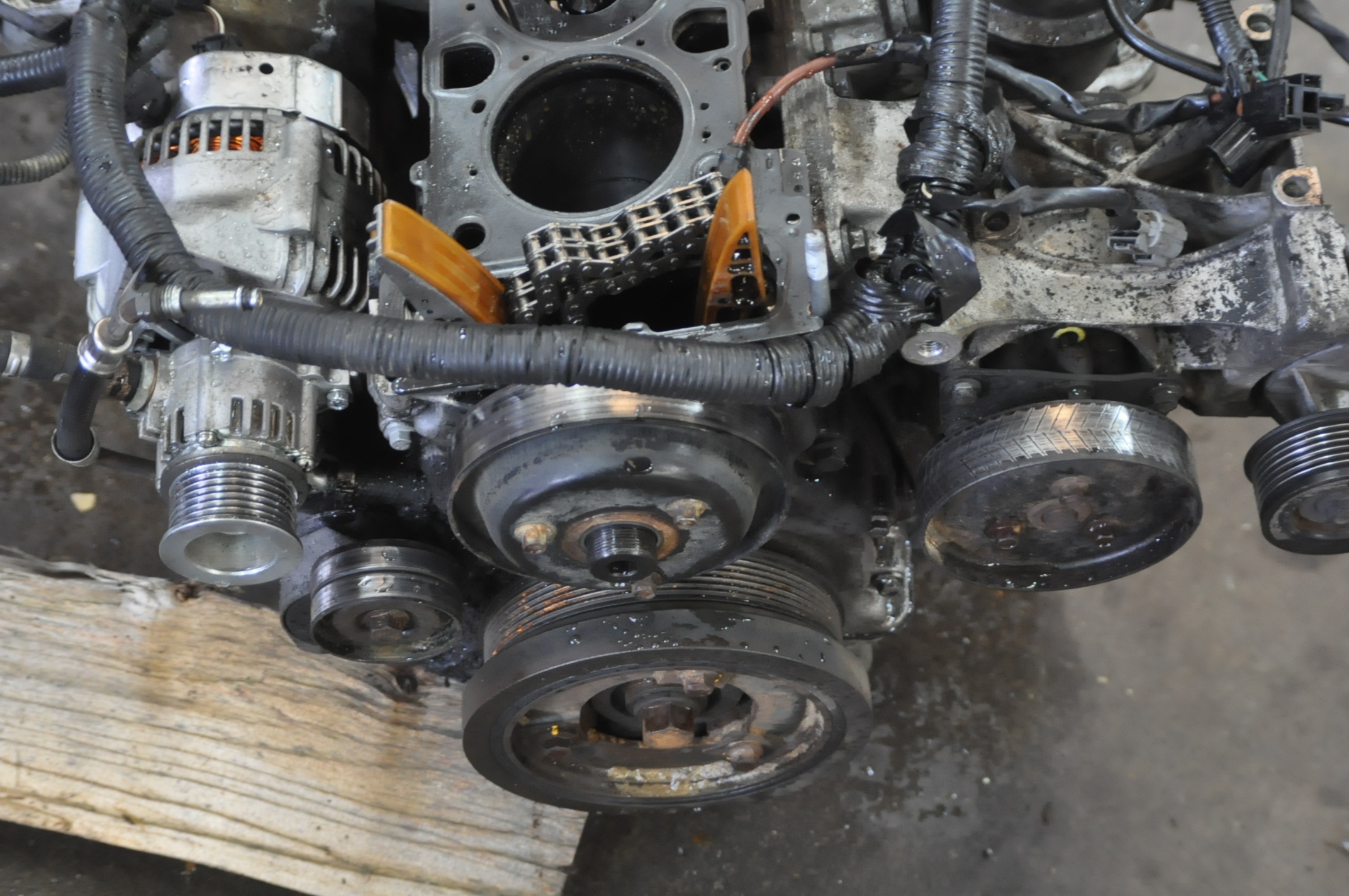

Bingo!!!! après démontage du carter huile, la chaine de la pompe à huile est coupée, un matage de maillon laché... un maillon rapide d'ailleurs il est inscrit M3 dessus
la chaine de distribution est ok.
Je n'ai pas fait d'essai de redémmarrage bien sur depuis le remorquage.
Quelle est la marche à suivre?
ca se remplace comme ca? genre maillon rapide ou rematage du rivet.
PS: Je suis en mode DIY en pleine pampa reunionnaise avec du 220 V et de la motivation mais aussi 35°....

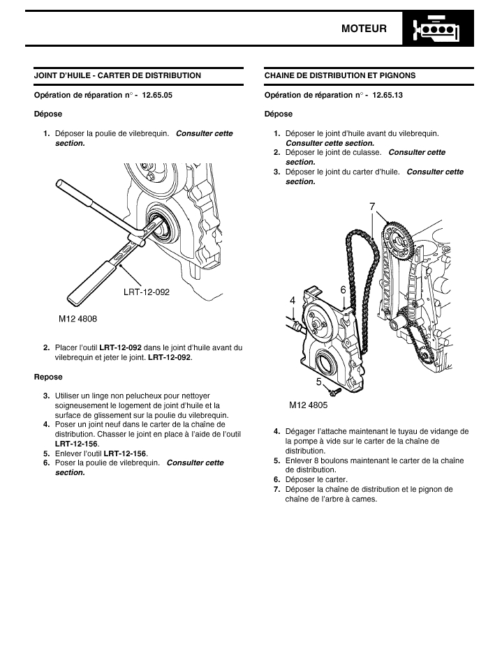

Salut,tata71 a écrit : Quelle est la marche à suivre? ca se remplace comme ca? genre maillon rapide ou rematage du rivet.
Je pense qu'il est préférable de changer le kit complet pignon + chaine ref: LQX100130 . Il s'agit de la pompe à huile, c'est cruciale pour le bloc et de remonter la vis du pignon avec du frein filet. Les prix s'étalent de 30 à 200 €.
Évidemment, c'est une opération lourde impliquant pas mal de petit frais annexe spi et autre joint de culasse, voir pignon et chaine de distribution avec les patins...
Ou alors trouver dans une boutique de moto un riveteur-dériveteur de chaine de compète, mais là tout dépend de la dextérité et de l’œil de l’opérateur pour la qualité du sertissage, et de la confiance qu'on peut lui attribuer. A+

Re: panne mystere suite panne pompe immergéei
J'ai retrouvé un morceau de guide plastique de la chaîne de distrib dans le carter.
De toutes façon là, suis plutôt réaliste et j'ai commencé à dégager le terrain pour déposer le joint culasse et jeter un œil à la distribution.
Une fois ouvert je saurais à quoi m'en tenir.
J'ai au moins un poussoir à changer où le suiveur à du jeu, et je vais voir la tronche des pistons.
J'ai besoin d'une info, est ce que je tombe le carter de distrib avant de déculasser ou l'inverse?

Si tu veux rénover la distribution, il faut enlever le joint de culasse en premier. C'est bien écrit sur l'extrait du manuel d'atelier que LØLØ a mis en ligne, non ?
Note : je ne l'ai jamais fait, je ne fais que lire le manuel d'atelier.

Des news de mon 110.
J'ai deculassé, enlevé la distrib.
La culasse est propre, les soupapes sont bien remontées lors du retrait du support AAC, la course des pistons est OK et sans bruit.
Dans le carter distribution, je regarde si la chaine de pompe à huile baladeuse a croqué le métal ou autre arrachement... Non mais il y a 2 ou 3 choses quand même.
Sur le guide chaine fixe (a droite) il y a une vis inférieure de 6 mm : elle se ballade dans son logement, plus de pas de vis mais des vagues d'usure irrégulière.
Il manque un petit bout de plastique en haut sur le tendeur ( à gauche), la chaine est elle remontée avant de redescendre??
Rôle de la vis balladeuse dans l'éclatement de la chaîne?
Pour résumer rien d'évident pour expliquer l'enchainement des évènements, mais optimiste pour la suite.
En passant je n'ai trouvé personne qui ai eu ou entendu parler de cette panne (chaine pompe à huile cassée seule), la vis du pignon est bien en place et freinée.
A la réunion personne et en métropole 10 ou 15 coup de fil et personne. Vos avis????
J'ai une question annexe, je change evidemment vis de culasse (12), vis de rampe de culbu (6), les vis des bride injecteurs (5), faut il changer les vis du support AAC sur la culasse? je suis tenté de dire non et vous?
Bonjour à tous.
Petit retour d'expérience/réparations.
Au final ont été remplacés:
- joint de culasse
- AAC
- distribution
- chaine pompe huile
- rampe culbuteurs
- coussinets bielle
- pompe immergée
- poussoirs hydrauliques
- joint queues soupapes
- joint toriques injecteurs et cuivre
- spy vilo avant
- turbo
- poulie damper (patte en fonte cassée pour fixation de la flasque Grrrrrrrr )
Au total pour 1900€ ( sans le turbo garrett neuf que j'avais et pas loin de 50 heures tout seul avec la RTA que j'aurais du plastifier pour les taches d'huile et autres).
Au redémarrage le moteur tourne bien, plus de claquement haut moteur, ( l'AAC et culbu usés +++ ), les coussinets étaient bien attaqués mais vilo OK, juste pour info sur une bielle le montage des coussinets inversés!!!! je suis absolument sur que c'est d'origine.... mais l'usure uniforme sur les 5 jeux causé par la rupture de la chaine de pompe à huile.
Sur conseil d'un ami mécano, J'ai laissé tourné la bête 3 heures et après baisse de température mais pas trop, vidange bien chaude et changement de tous les filtres à nouveau ainsi que l'huile,. Malgré un netoyage minutieux du moteur lors des réparations je pense que c'est une bonne idée vu ce que j'ai récupéré dans l'huile: quelques vieux copeaux de coussinets et autres particules non identifiées.
Avec un peu d'imagination j'ai fabriqué tous les outils que je n'avais pas, lève soupape, immmobilisateur de poulie de visco, pige de calage AAC et vilo.
Pour le serrage angulaire mieux vaut être deux....
Persiste un petit bruit au niveau du cache culbu aujourd'hui après remontage de ma poulie et fumée d'échappement, réglages de culbu à refaire demain.
Voilà pour clôturer mon aventure qui a motivé mon inscription sur le site, merci à tous pour les infos et autres suggestions.
