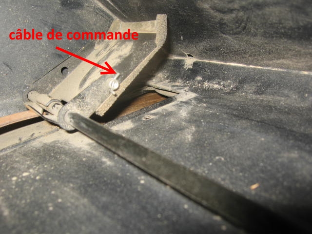

Non bien sur, cela n'est pas normal. Il y a deux buses: Une dans les genoux du chauffeur; et une au niveau des genoux du passager:
Derrière chacune d'elle, il y a une petite trappe commandé par "filin" genre câble a vélo mais rigide on a déjà débattu de la terminologie ici.
on peut sentir en glissant les doigts derrière le cache plastique ou en le démontant voir si cette petite trappe est ouverte ou fermée:
C'est le seul système répartissant l'air vers le haut ou vers le bas ou disons tout en haut avec fuite vers le bas en fonction de l'ouverture de ces petites trappes.
Le principe d'ouverture et de fermeture de ces trappes, solidaire du même axe et commandé simultanément par le même câble unique, sans possibilité de répartition gauche droite ( sauf a partir du def TD4), s'effectue par le petit levier de droite à gauche du tableau de bord.
Ce levier permet de pousser ou de tirer sur le câble de façon à manœuvrer les petites trappes suivant le principe du freinage d'un vélo, mais sans le système rappel et avec un câble rigide qui permet donc une "télécommande" de la position des trappes.
Donc clairement dans ton cas, les petites trappes ne sont plus commandées et ne s'ouvrent plus.
Les pannes les plus fréquentes, nécessitant le démontage des petits leviers de chauffage, soit un caches plastique et 4 ou 5 vis cruciformes tout au plus, pour y accéder.
1) La bride de gaine desserrer.
2) Le serre câble a sa petite vis Allen desserrer.
3) Câble cassé au niveau du levier.
4) Câble coincé, donc dégrippant et manœuvres successives
La tuile:
5) Câble cassé dans la gaine ou au niveau de la petite trappe de gauche à l’intérieur de la boite à air, là tu pleures :sm1: , car il faut démonter le fond de la boite à air pour y accéder. Donc coincer un petit bout de bois dans une des buses du bas pour maintenir les petites trappes ouvertes, et attendre les grandes vacances pour entamer le chantier.
