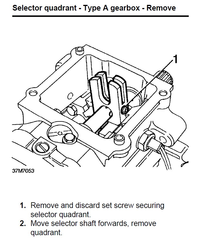

Il y a vraissemblablement du jeu quelque part entre le levier et l'axe de fourchettes. Le truc que j'ai vu le plus souvent, c'est au niveau de l'entrainement de l'axe de fourchettes.
il faudrait enlever le couvercle du carter (gaffe à la propreté, et ne pas faire tomber d'objets dans la boite), et vérifier si la petite vis qui tient la fourchette arrière sur l'axe ne s'est pas dé-serrée. Le couple de serrage est assez élevé (25Nm) pour une BTR sans tête, et si la boite a déjà été ouverte, il est possible qu'elle n'ai pas été freinée, et/ou/ni serrée correctement.

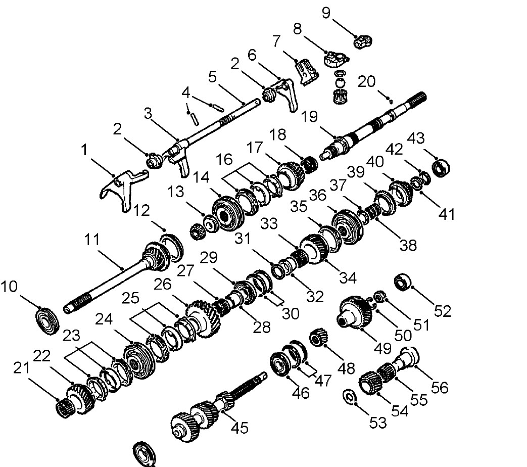

Repère 7: plus facile à voir ici: Le "tic" que tu entends assez fort, et qui est normal sur la R380, c'est quand tu passes de la 5ième vers le point mort, mais seulement une fois que tu reviens face aux vitesses 3 et 4 (donc quand tu ramènes le levier vers la gauche, après avoir passé de la 5ième au point mort). Il s'agit d'une palette sur ressort qui est armée quand tu passes la 5, et qui interdit de passer directement de la 5ième à la MAR: tu es obligé de ramener le levier vers la gauche (ça fait clic en se dé-verrouillant) et là tu peux passer la MAR.

Je viens de tout refermer.
C'était une vis BTR desserrée effectivement. Pas celle dont parlé Olivier mais c'est exactement le même principe. C'était celle qui solidarise la partie femelle de la rotule sous-levier avec l'axe qui part vers l'arrière. Elle était encore en place mais suffisamment desserrée pour ne plus tenir l'axe en rotation et en translation.
J'ai quand même tout ouvert, ce qui m'a permis de constater le le logement du sélecteur de BT était plein de flotte, le soufflet était fendu. Je n'ai donc pas perdu mon temps.
