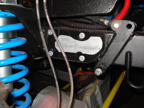

N'importe quelle carrossier fera la refrappe du N° de châssis avec ta grise en main

Mettre une protection en macrolon du N° refrappé sera un plus contre la corrosion :

Pas de soucis, un jeu de frappe et c'est bon, lis ce thème où l'on a déjà débattu du sujet : Changement Traverse Arrière ou châssis.Du coup je me posé la question concernant le remplacement d'un châssis par un galva tout neuf, pas pour le boulot qu'il y a, mais concernant l'homologation de ce châssis.
Normalement, il n'y a pas de problème. Sauf pour les châssis des séries I ou land rover a repris ses droits en interdisant a des boites comme Richardschassis ou Marshland Chassis ou roversnorth ou shielderchassis et autres, d'en produire des complets, que des bouts sur commande et ce a cause de leur programme "reborn".Savez vous si Land Rover donne son autorisation pour le montage d'un châssis qui ne provient pas de leurs pièces de rechange ?
