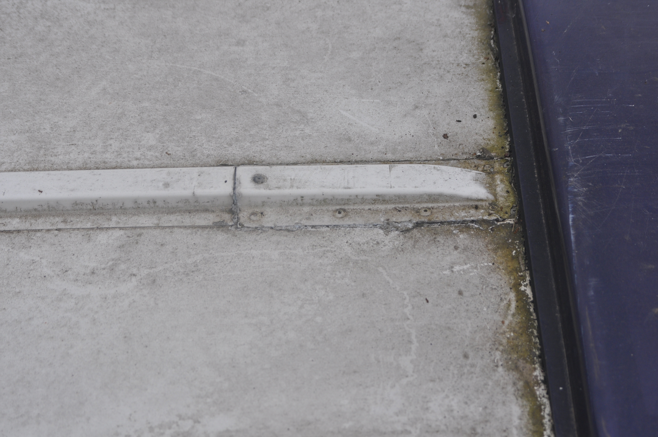

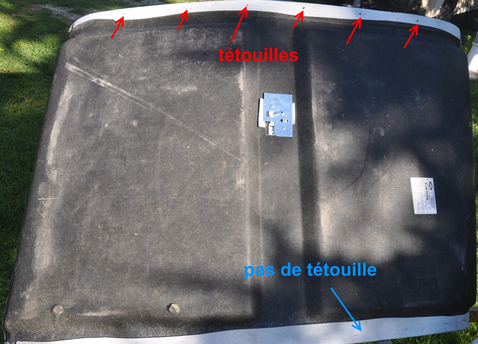

Oui, tu peux monter un toit de 110 de 2.¼D d'avril 1983 sur un TD4 de 2016, le seul soucis que tu auras, c'est de repercer les renforts transversaux des modèles avant le 300tdi pour pouvoir fixer les tétouilles des ciels de toit de 300tdi jusqu'au TD4 de 2016. Deux grandes périodes pour les toits, celles des renforts à l’extérieur et celle des renforts à l'intérieur, la transition c'est faite au tout début des années 90 en gros avec le 200tdi: A ce changement correspond également le changement de fixation de la gouttière, rivetée pour la première génération, agrafé pour la seconde. les goutière agrafé étaient un peu plus étanche que les rivetées car depuis le temps le mastique a séché et les rivets ont pris du jeu.
