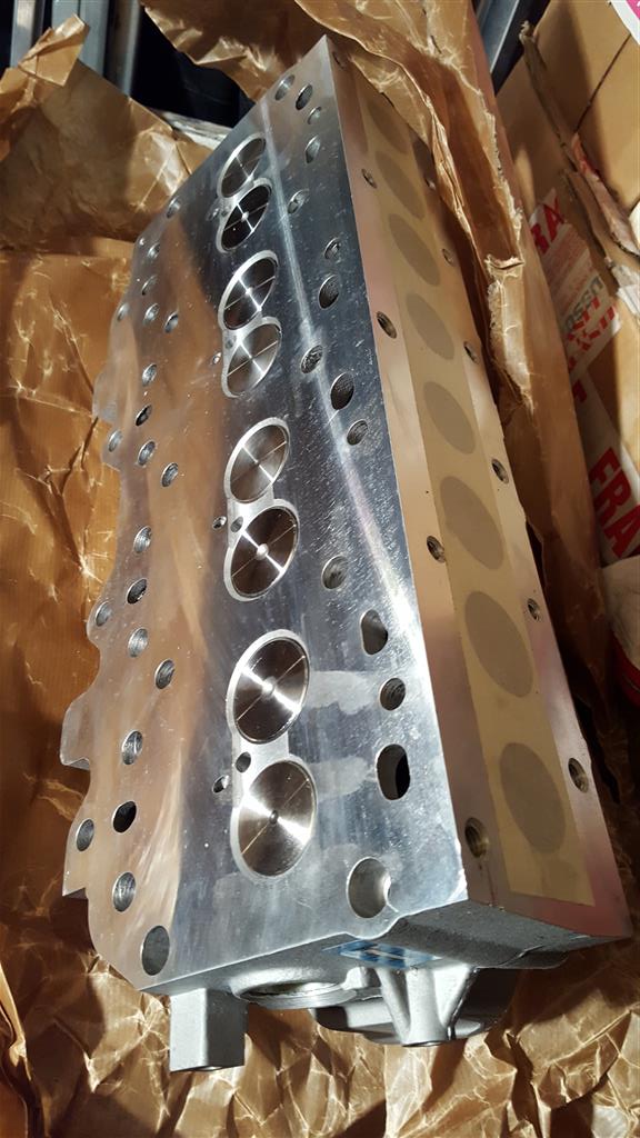

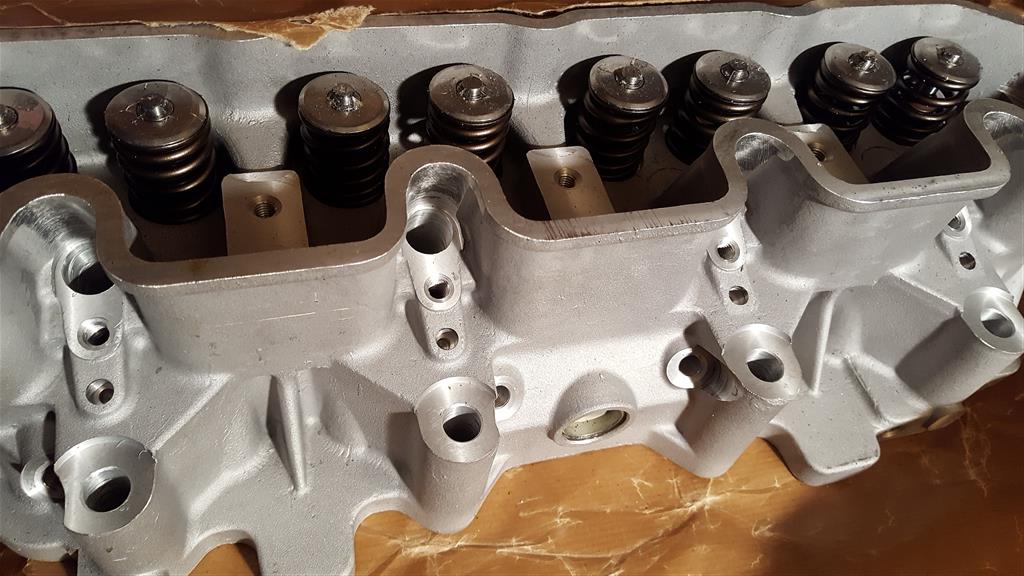

Sur mon 300 TDI de 240 000 km outre la culasse j'ai également changé les 4 pistons et les coussinets de bielle... (pour faire un peu de préventif)
La culasse Paddock :
