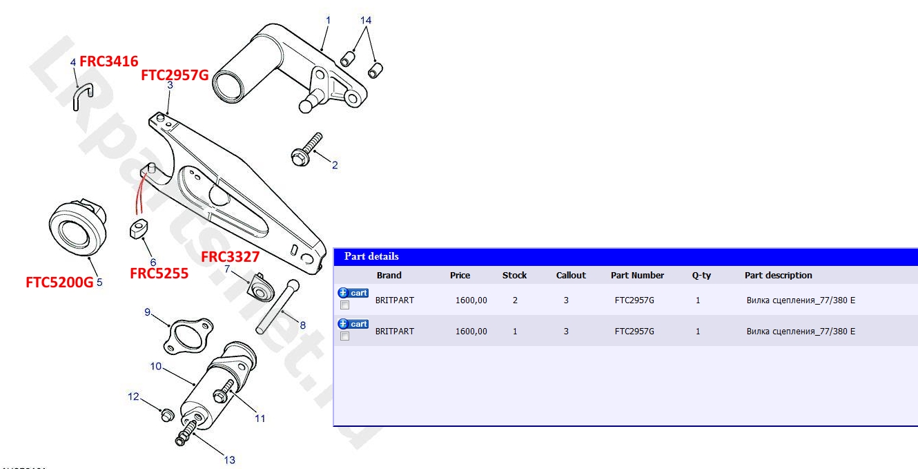

FTN a écrit : 1/ Le Kit b&B pour def 90 300tdi a bien cette référence "STC8358" ?
Les références des éléments à prévoir, même si ils ne sont pas nécessaires, eu égard leur faible cout, car dans les kits, ils ne te proposent pas tout :
Bague bronze:
Les patins et autre clips...
Disque et mécanisme :
2/ Une référence de la fourchette OEM IR ? Dsl, Je ne trouve pas :-(
Heu... :? c'est marqué sur la boite :
Nan, je déconne... Tous les genres de fourchettes existantes sont là, même la fourchette dits HD pour Heavy Duty à 16,46 euros sans les frais de port, qui en faite est une fourchette à 5,72 euro sur laquelle a été souder une petite plaque.
Je pense, mais je n'oblige personne, que le choix de l'OEM à 17,51 euros, derrière laquelle on soude nous même une plaque, est un bien meilleur choix; en terme de fiabilité. Car comme tu as pu le voir sur le thème en lien, la fourchette renforcée a 16,46 euros avait fait 20000km, et était déjà percée et le renfort commençait a se fendre.
