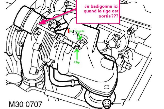

Re: trou a l'accélération defender TD5 110
Ah ok... je te remercie de ces précision
Pour la graisse haute température je bouge la tire, badigeonne la tige et je la laisse rentrer à nouveau c'est ça???
principalement tu graisses là ou tu as marqué en vert Wastegate, c'est là derrière que ça grippe car c'est un axe acier qui tourne dans un alésage acier donc forcément un jour ça coince
Ne graisse pas là ou tu l'indique, ça ne sert à rien, c'est même néfaste.
Ah ben merci j'avais imaginé de l'autre coté...
par contre du coup ma graisse jusu'a 300° c'est pas assez sur le turbo...
Merci beaucoup je vais regarder ça...
