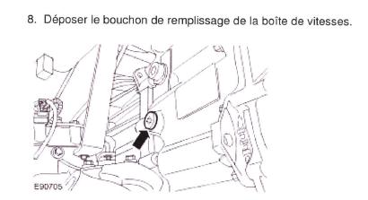

Je suis sous le defender et j'avoue ne pas trouver le bouchon de remplissage de la boite de vitesses principale (manuelle BV6) !
Aussi je m'abstiens d'ouvrir le bouchon de vidange ... :mrgreen: et attends votre lumineux conseil.

Chapiliou a écrit : Je suis sous le defender et j'avoue ne pas trouver le bouchon de remplissage de la boite de vitesses principale (manuelle BV6) !
C'est tout ce que je peux faire ( Td4 avec moteur 2.4) :
Serrage bouchon de niveau : 35 N.m.
Serrage bouchon de vidange : 50 N.m.
Peut être que le 2011 a une BV lubrifiée à vie ?

Ouf! voila qui est fait ! Alors le bouchon de remplissage se trouve (en étant sous le def, en regardant vers l'arrière et à gauche) au dessus du croisillon de pont avant coté boite. Très inaccessible six pans creux sur la joue gauche de la boite.
Vidange, l'huile est couleur café avec quelques très fines particules de métal visibles par éclairage après les 10 000 premiers Km. Je refais le plein avec de la Mobil 1 SHC 75W90 trouvée à Vitrolles (13127) chez les sympathiques "Racing Lub" qui ont un site web clair. Des spécialistes qui se sont décarcassés (café offert) pour trouver le produit ad hoc (ils font toutes les marques)
J'ai touché cette huile à 10 E TTC le litre (contre 24 E HT la castrol techniquement équivalente chez LR)
Remplissage. Une seringue avec rallonge flexible est nécessaire.
Attention, ne pas remplir à l'ancienne jusqu'à débordement. Il faut mettre 2.2 L sans plus. (préco)
Serrage, essais - Les vitesses passent avec une douceur feutrée, inégalée. :lol: :lol: :lol:
