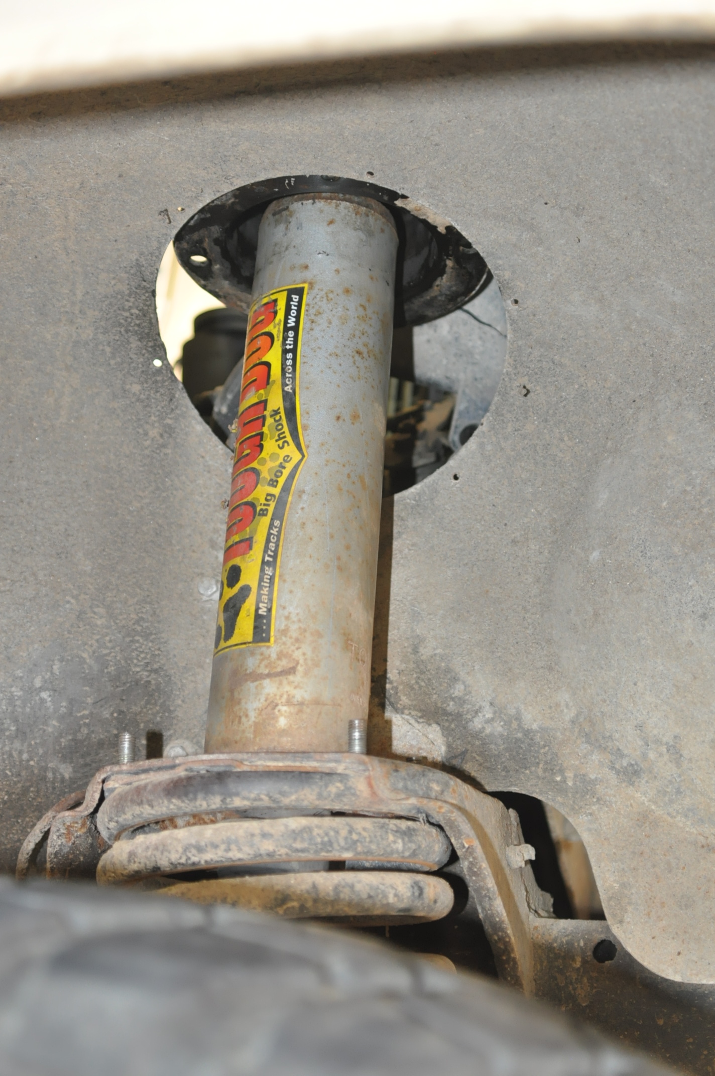

Il est très probable que les amortisseurs Bilstein soient morts, même si d'apparence, ils ont l'air bon. J'avais a l'avant des ressorts renforcés Eibach (CJM) avec des amortisseurs Bilstein et a l'arrière des amortisseurs de 130 le petit et le gros, et également des amortisseurs Bilstein, le land pèse dans les 2.6t au dernier CT. Le land était devenu inconduisible, j'avais des sueurs froides a chaque dépassement de camion. Le remplacement de ces amortisseurs par ce que j'ai trouvé de plus gros adapté a ma bourse, a résolu le problème. Pendant un temps je pensais doubler mais là même plus la peine, le confort me convient, la tenu sur route et sur piste aussi.
Des Koni raid heavy track ajustable à l’arrière.
Des Touchdog big bore à l'avant.
Tout ça pour te dire, que les Bilstein en apparence et même au CT était bon, mais dans la réalité pas du tout, en comparaison de ce qu'était la tenue de route du land lors du montage des Bilsteins neufs, j'avais l'impression d'être sur des rails, ce qui n'était plus du tout le cas au bout 60000km et 9 ans. Les Bilstein que j'avais était les mêmes que ceux montés sur les lands de l'administration par CJM.
