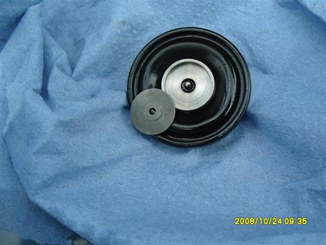

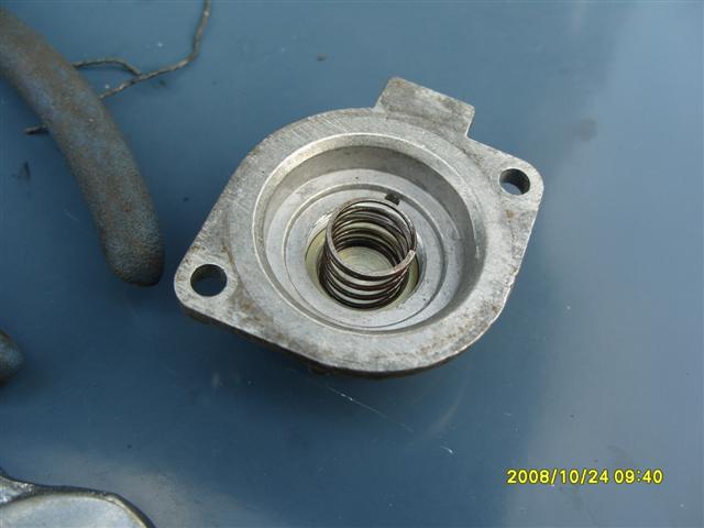

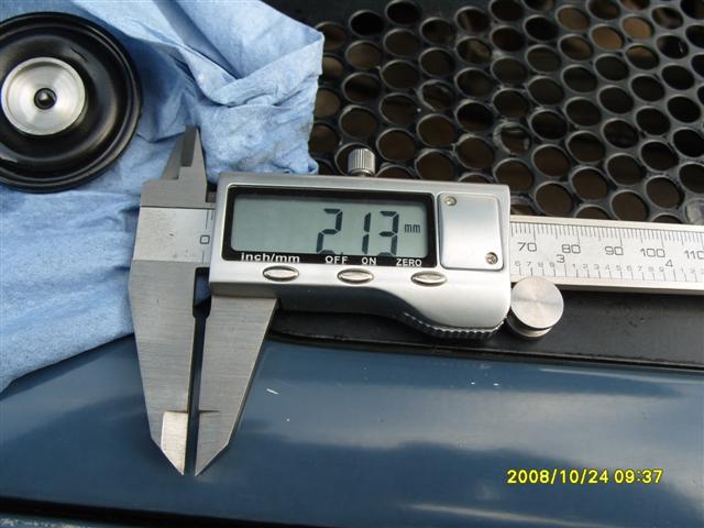

Suite à des problèmes de démarrage sur mon Land Rover 90 2.5LTD de 1989 je souhaiterais procéder à des réglages sur ma membrane de suralimentation du turbo.
Pour un démarrage sans trou au ralenti et sans fumée blanche je suis obligé de mettre un peu plus d'avance sur la pompe à injection, or en ayant plus d'avance mon turbo qui a une pression de 700 g passe à une pression de 600g jusqu'à ne plus fonctionner correctement.
Je soupçonne donc être trop riche et avoir un débit trop important sur ma pompe à injection.
Mon moteur a été refait et mes injecteurs sont neufs et tarer 135 bars.
Aucune prise d'air ni de fuite sur les tuyaux d'alimentation du gasoil.
Pompe de gavage neuve, courroie de distribution et calage correct de la pompe, calage culbuteurs, menbrane LDA neuve...
De plus ces photos viennent de sur Internet et je me suis aperçu qu'il me manque la rondelle de calage sur la mienne...
Est-ce que quelqu'un pourrait-il me dire quelle est l'utilité de la vis pointeau présente sur la membrane et du réglage que l'on peut effectuer à l'aide de la vis du carter de la membrane ?
Est-ce un réglage du débit général et du débit de ralenti ?
Merci de vos réponses

Ma pompe à injection et le reglage de la vis pointau trouvé sur le web...

Photo plus nette du carter ou l'ont peu effectuer un reglage

Interieur
Messages : 2319
Re: Reglage LDA pompe injection LUCAS DPS
salut
tu es sur que c'est la même pompe, sur toutes ces photos?
(et n'oublie pas que l'hébergement des photos sur le site est obligatoire, si tu ne veux pas te faire taper dessus)

Messages : 2319
ah oui là on voit mieux.
je n'ai pas joué avec le LDA du 2.5TD, mais pour comprendre le fonctionnement et les possibilités de réglages du dispositif, tu peux déjà aller voir ce thème sur l'optimisation du 300tdi
