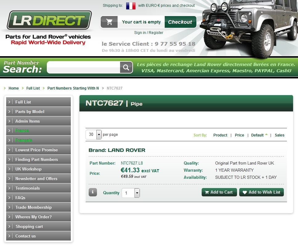

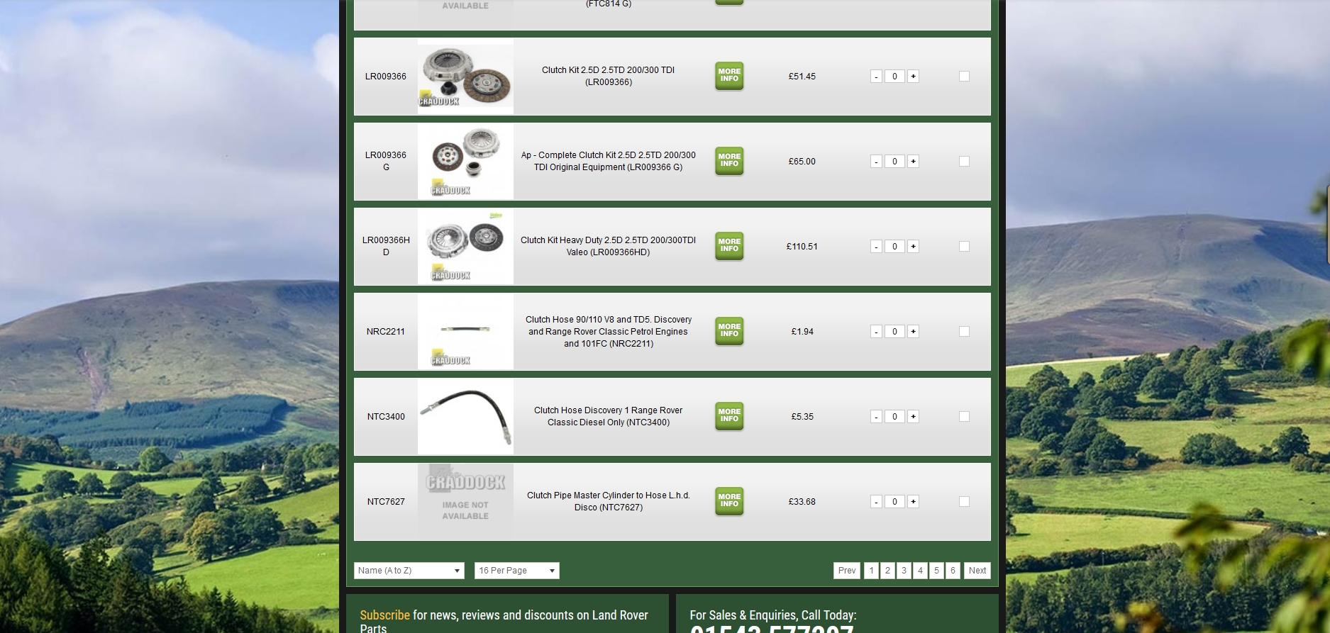

Tu as les références pour LHD ( Left Hand Drive ) conduite à gauche ou RHD ( Right...) pour conduite à droite. Le dessin n'étant pas contractuel comme l'on peut s'entendre dire.
Avec NTC7627 sur google tu trouves pleins de fournisseurs: Pour rester en France chez land service par exemple.
