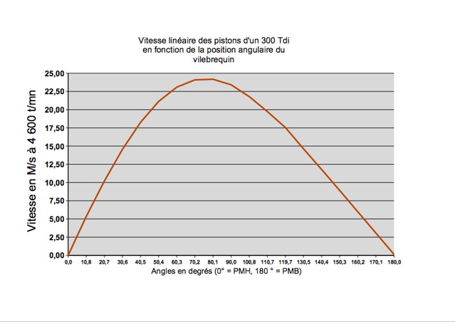

J'ai donc tiré deux courbes (vitesses instantanées et accélérations des pistons), histoire d'apprécier les ordres de grandeurs en jeu.
Voici la première : vitesse instantanée.

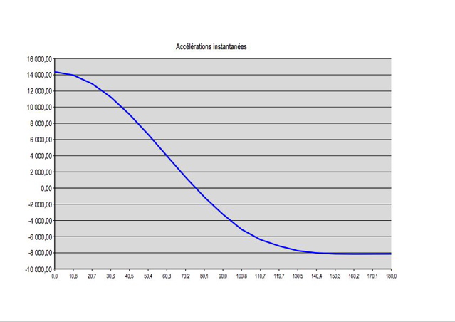

Et la seconde : accélérations intantanées au même régime moteur évidemment.
C'est un peu techno, mais assez instructif quant aux efforts en jeu...

Les hypothèses de calcul sont les suivantes (moteur 200 et 300 Tdi) :
entraxe de la bielle : 175,40 mm
course : 97 mm
vitesse de rotation du moteur : 4 600 t/mn.
Les valeurs caractéristiques sont :
vitesse maxi des pistons : 24,3 m/s ; position angulaire correspondante : 75,60 ° (angle décimal compté positivement dans le sens horaire depuis le 0 du Point Mort Haut),
accélération moyenne des pistons : 8 900 M/s/s,
accélération maxi des pistons : + 14 500 M/s/s ; position angulaire correspondante : PMH.
En français courant dans le texte :
la vitesse maximale des pistons pour un régime moteur de 4 600 t/mn (régime de régulation théorique) est de 87,5 km/h,
sachant qu'au PMH sa vitesse linéaire est nulle, à 4 600 t/mn moteur, notre infortuné piston passe de 0 à 87,5 km/h en 2,75 millièmes de secondes (ça fait quand même une accélération assez velue). Si elle était maintenue pendant une seconde, cette accélération monstrueuse lui permettrait de passer d'une vitesse nulle à une vitesse de 8 900 M/s (soit un peu plus de 32 000 km/h).
On imagine sans peine les dégâts quand il y a une rupture d'embiellage à ce régime : l'énergie accumulée par le piston est assez impressionnante, ce qui lui permet de traverser culasse et capot sans problème...
En dérivant la courbe des vitesses au PMH, on trouve que la vitesse des pistons augmente de 14 500 M/s par seconde. C'est là où ça devient intéressant, car en supposant que la masse du piston est de l'ordre de 250 grammes et celle de la bielle de l'ordre de 750 grammes (valeurs totalement pifo mais qui ne me semblent pas débiles) on arrive à une masse en mouvement de l'ordre du kilogramme.
L'accélération à laquelle sont soumises nos pièces étant à peu près 1 500 fois plus élevée que celle de la pesanteur, celles-ci exercent une force de traction sur la tête de bielle de 15 000 Newton (environ 1,5 tonne). C'est pas énorme, mais ça commence quand même à chiffrer.

Comment peux tu avoir une vitesse maxi du piston à 75,6° ?
Comment peux tu avoir des accélérations en valeur absolue différente du piston en PMH et PMB ?

Pour l'accélération, ton graphe me surprends toujours
Soit a l'accélération :
a = w² . r (cos(Phi) + (r/l) cos (2Phi))
Au PMH : Phi = 0 donc a = w² . 0.0485 (1 + (0,2765). 1) = w² . 0.0619
Au PMB : Phi = 180 donc a = w² . 0.0485 (-1 + (0.2765).1) = w² . -0.0351
Bon......
:oops:
Désolé

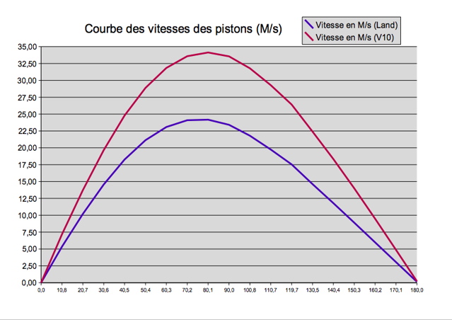

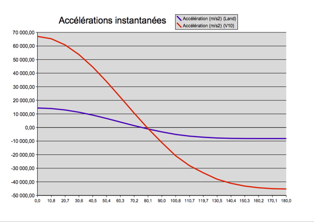

Messages : 1996
Bon,
voici la suite...
Le comparatif vaut son pesant de cacahuètes! 8)
Sur la vitesse linéaire instantanée des pistons, c'est pas la révolution...
34,2 M/s pour une rotation de vilo de 80,10° (on se décale doucement vers les 90°, mais...) :sm11:
En revanche, pour les accélérations, on a changé de planète :sm15: :
Avec 67 100 M/s/s dès que le piston décolle du PMH, ça devient délirant...
Le piston passerait de 0 à 242 000 km/h en une seconde...
Qui dit mieux?
A 16 000 T/mn, la force d'inertie développée par l'ensemble bielle/piston (604 grammes) lors de l'accélération maximale qu'il subit est légèrement supérieure à 40 000 N (soit 4 tonnes).
Je ne sais pas ce qu'il reste d'effort moteur à ce régime pour vaincre un effort d'inertie pareil. Pour répondre, faudrait connaître la trombine de la courbe des pressions en fonction de la position angulaire du vilo ainsi que la masse du volant moteur...
Passionnant, tout ça...
L'accélération imposée au piston a été multipliée par 4,65 alors que le régime maxi n'a été multiplié "que" par 3,5.
Les vitesses instantanées des pistons, elles, n'ont été multipliées que par 1,4, ce qui est assez peu représentatif.
Si le paramètre vitesse des pistons est l'unité de comparaison entre différents moteurs, ce que je ne suis pas compétent pour contester, cela veut dire qu'un effort colossal d'allégement des pièces a été accompli et qu'il est tellement évident pour un motoriste qu'il ne prend même pas la peine d'en parler et donc se limite à comparer les vitesses des pistons...
J'ai du me foutre largement dedans avec mon pifométrage de la masse des pièces de 300 Tdi... :twisted:

Messages : 13952
Qui dit mieux?
accélération = w² . r . (cos(Phi) + (r/l)cos(2Phi))
a 0° vilo, cos(Phi) et cos(2Phi) = 1
donc accélération = w² . r . (1+r/l) = (16000 . 2pi/60)² x 0.02 x 1,1942 = 67051 m/s²
De Dieu, j'avais du mal a y croire en te lisant. Il a fallu que je vérifie.
Non, le paramètre vitesse n'est pas l'unité de comparaison car il y a aussi de nombreux autres paramètres comme la hauteur des jupes, les masses etc....
Mais la vitesse piston est souvent utilisé, avec le rapport course sur diamètre, car :
1) pour des moteurs de même génération ou proches, on remarque que c'est un bon paramètre de comparaison
2) on a toujours la course, alésage et le régime maxi dans les fiches techniques.
