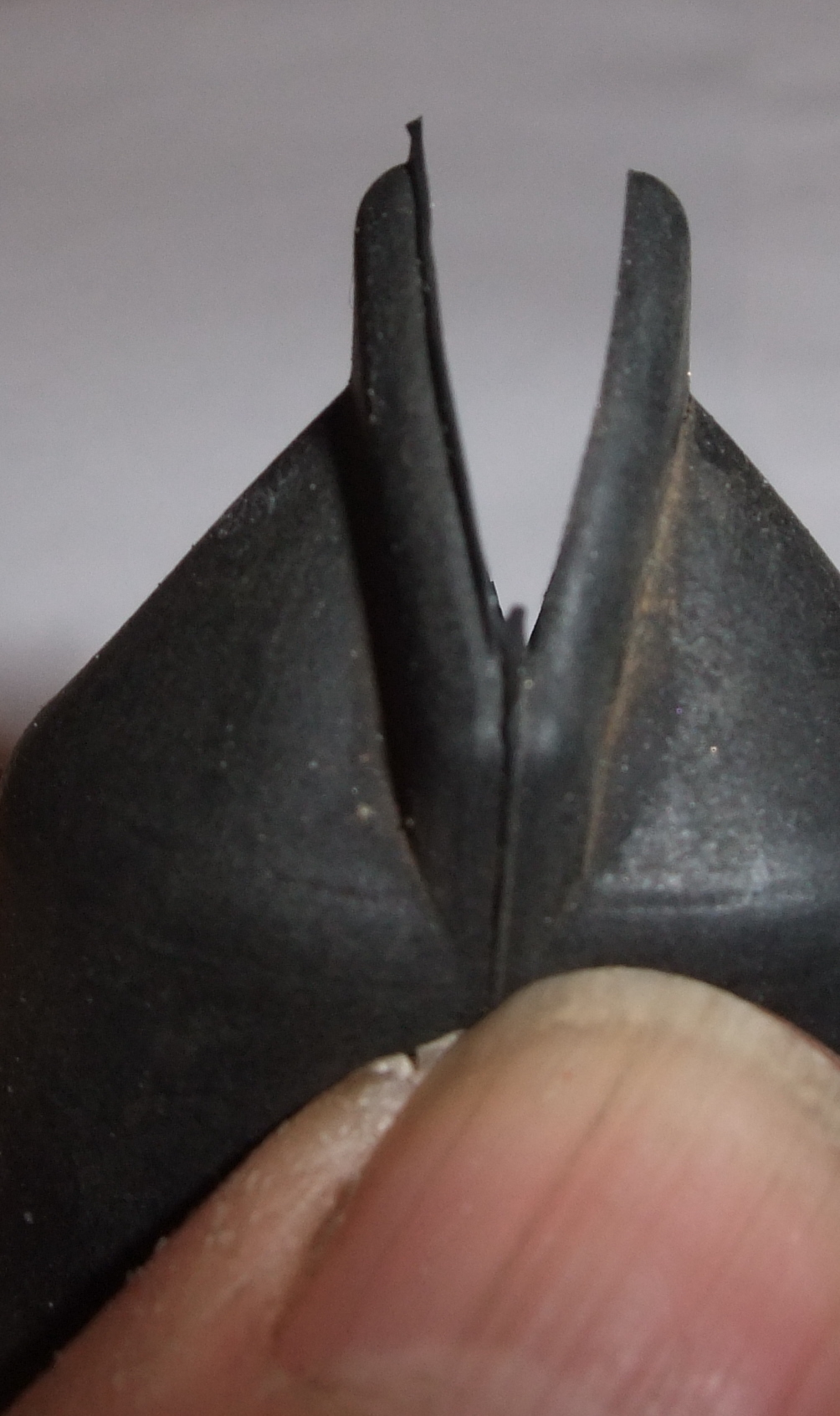

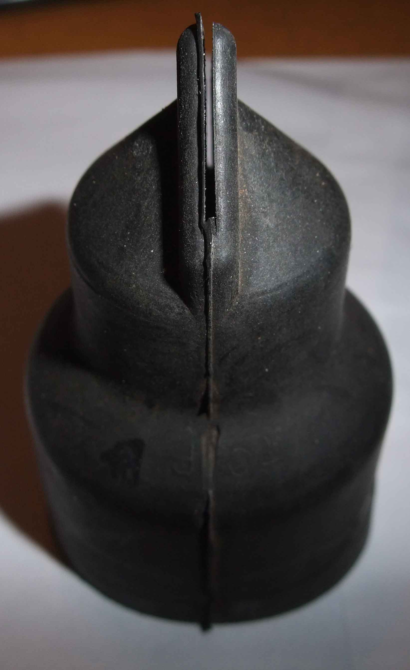

bonjour ; voilà mon bec de canard, ouvert et fermé ; lorsque j'aspire, à la bouche dans l'ouverture haute,( dans sa position normale, bec vers le bas) les 2 lames du bec s'accolent et ferment l'ouverture basse ; ne croyez-vous pas que les chicanes dont parle Gabach ont pour fonction de rétrécir le passage de l'air, donc d'augmenter la dépression et la force d'accolement des 2 lames et donc d'assurer l'étanchéité ?

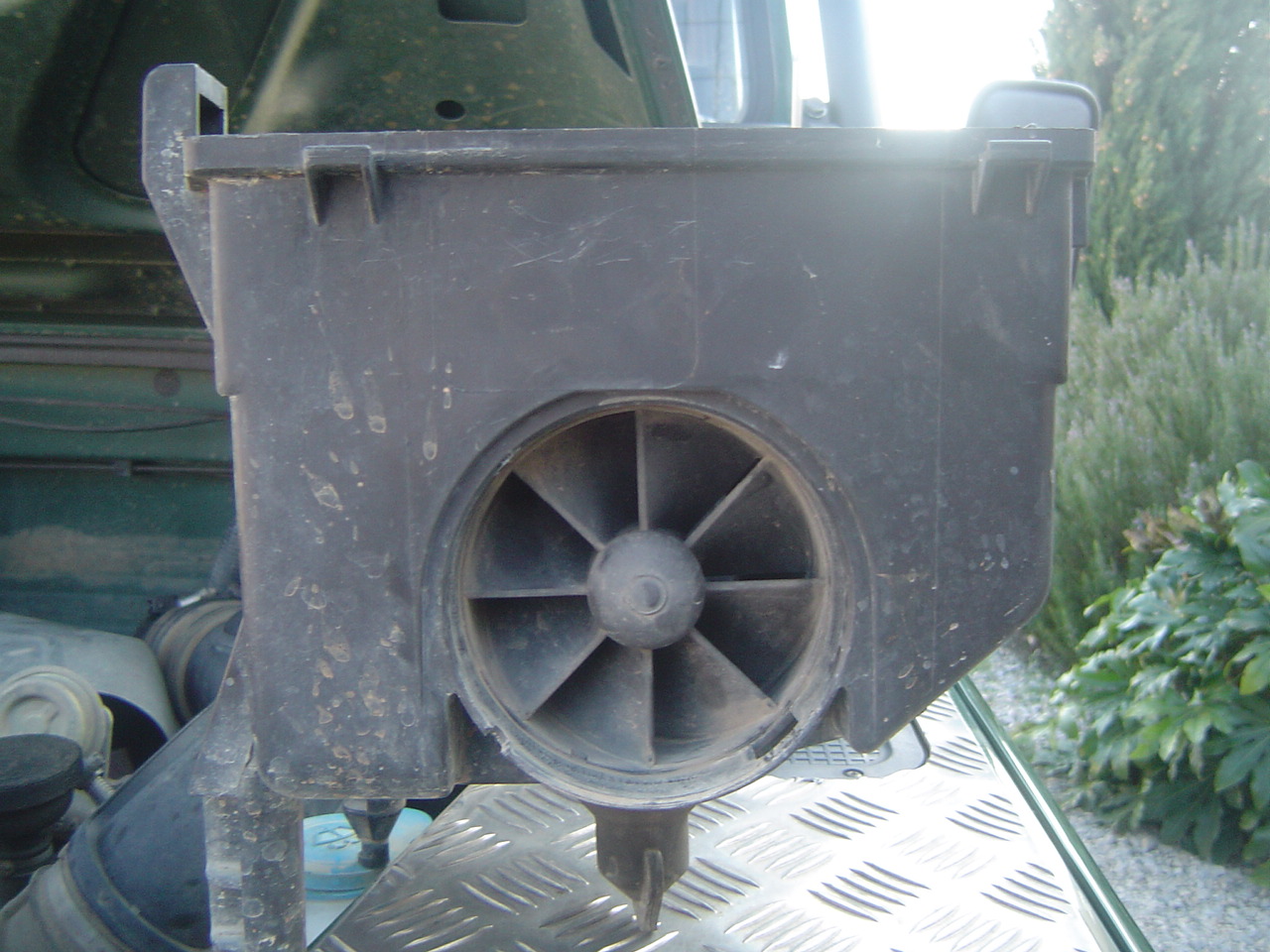

Je ne m'étais pas trompé, voir les photos.C'est un véritable préfiltre cyclonique.
Les aubes fixes qui créent le cyclone
Vue de l'intérieur.Remarquez 3 des 6 clips de maintien de la turbine.
La sortie vers le "bec de canard".On voit les 3 autres clips.
Sans cette turbine, le cyclone est totalement innéfficace puisque innexistant.

Je viens de re-schouffer mes photos .... J'ai bien les rivets et clips visibles sur mon tube, donc ils doivent fixer les ailettes du cyclonique .......
Cela voudrait dire que le système est en place, mais qu'il est trés inefficace! :sm1: d'ailleurs, Torero, je remarque sur tes photos qu'il y a une grande disproportion entre la quantité de merde accumulée dans le fond de ta boite à air et le peu de crasse dans le tuyaux du bec de canard !!!

Effectivement, le bec de canard était tout à fait propre contrairement au fond de la boite à air.
