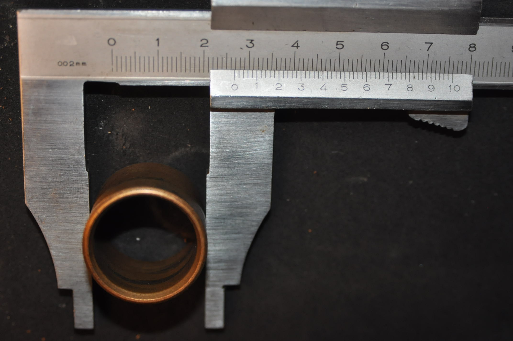

j ai recu la piece LFB 500050 je confirme les cotes en neuf
dia inter:22.10 mm
dia ext : 27.05
lg : 18.5
au pied a coulisse avec l ecart de mesure +/- 0.05 ?
vous confirmerais l etat d usure dela mienne apres renplacement de l embrayage

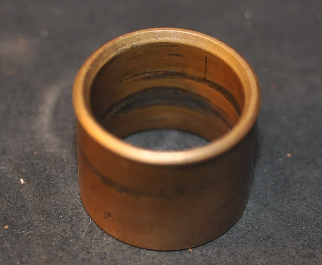

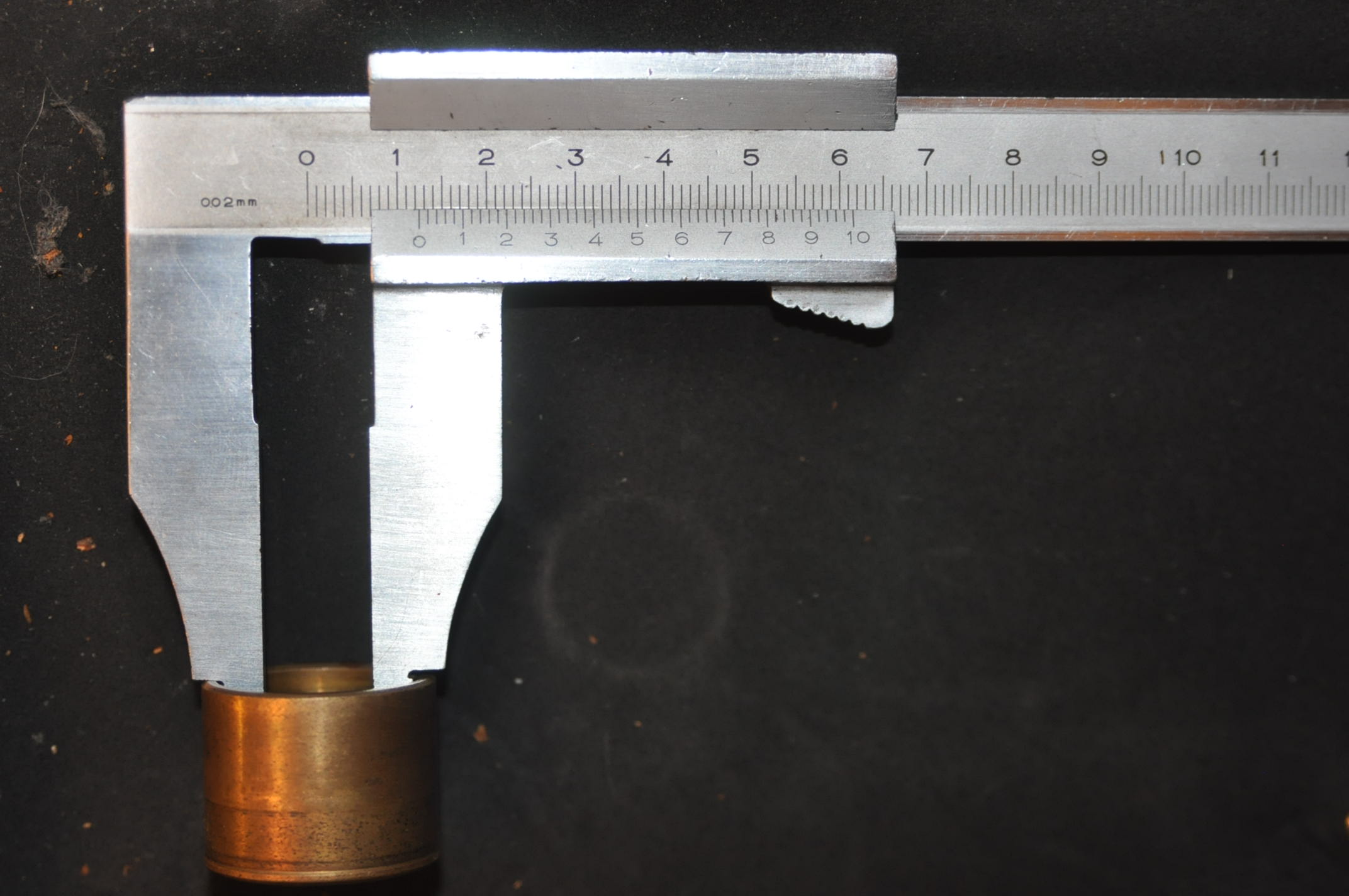

visiblement, par rapport aux cotes de la bague neuve.
La vielle a diminué en diamètre extérieur: de 27,5 mm elle est passé à 26,8mm. il y a diminution
Pour la longueur: passe a 21,52 mm au lieu 18,5mm pour la neuve. il y a rallongement
Pour le diamètre intérieur: on passe de 22,10mm à 22,46mm: il y a agrandissement.
On pourrait dire que l'usure se réalise sous forme de matage qui se traduit par une diminution du diamètre extérieur, une augmentation du diamètre intérieur, d'où l'allongement de la longueur de la bague ou une diminution de son épaisseur.
On passe de (27,05-22,1)/2= 2,475mm à (26,8-22,46)/2=2,17 mm donc une perte d'épaisseur de 2,475-2,17=0,305 mm donc, 0,61mm sur le diamètre.
Normal que cela bouge, avec l'effet du jeu qui s'accroit, de façon non linéaire, plus il y a de jeu, plus le jeu "s'autoaccélère". Au point que l'on parle de battement de la queue de boite, qui provoque une usure des disques d'embrayage vitesse grand V et une dislocation des ressorts d'amortissement entre les disques.

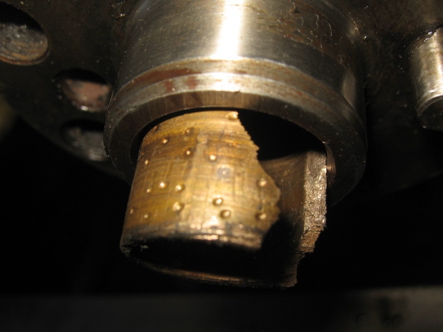

Comment fais tu pour la démonter sans la casser ?LØLØ a écrit : Elle n'est pas neuve non plus, mais elle a été changée a titre systématique, lors d'un changement d'embrayage:
- Messages : 13977
Re: disco 200tdi, embrayage tout mou
1) Extracteur à inertieludo59 a écrit : Comment fais tu pour la démonter sans la casser ?
ou
2) Trouver un profilé rond pouvant venir dans le coussinet avec un ajustement glissant. Remplir le trou de graisse, mettre le profilé dans le coussinet et donner un coup axial sec avec une masse sur le profilé. La graisse sous pression devrait repousser le coussinet.

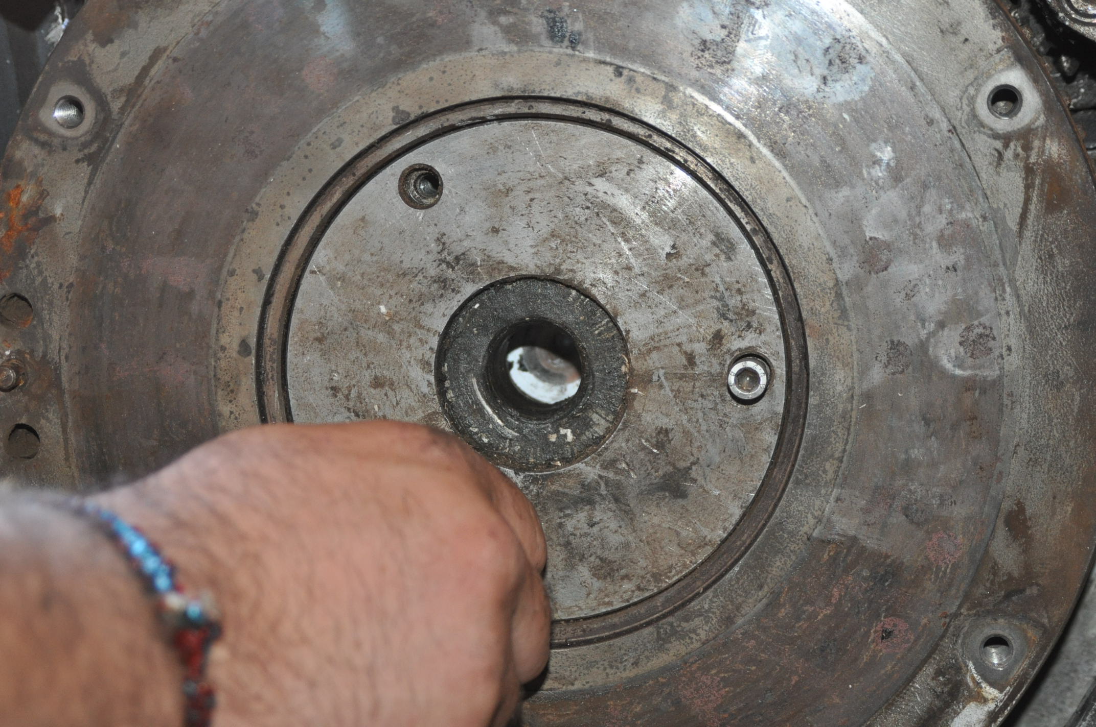

pour ma part!
je dirait que aux vues des monstrueux écarts de cotes meme entre les modèles neufs,
il serait pas trop dégueu (si c'est possible) d'aller voir un tourneur qui fasse la pièce en fonction du villebrequin qui vas l'acceuillir et la queue de boite,
1/10ème a la queue de boite et un petit coup de graisse!
C'est ce que je vais faire pour un copain!
D'autant plus que celle actuellement en place mesure 16.6 de long pour un logement de 22.2 (elle a passée sa vie dans un très grand froid sibérique?)
Petites photos prévue mème si c'est pas sorcié,

phelippeau patrice
- Messages : 181
Bonjour ne serait il interessant de monter a la place une douille a aiguille de mene longueur ?
le pb est le diamtre exterieur on trouve du 28 au lieu de 27 mm il faudrait donc realéser le diametre intérieur du vilo
peut on esperer une durée de vie superieure sans prise de jeu (donc moins de battement de la queue de boite)
bien que Pater a fait plus de 300 Mkms sans probleme avec la bague bronze

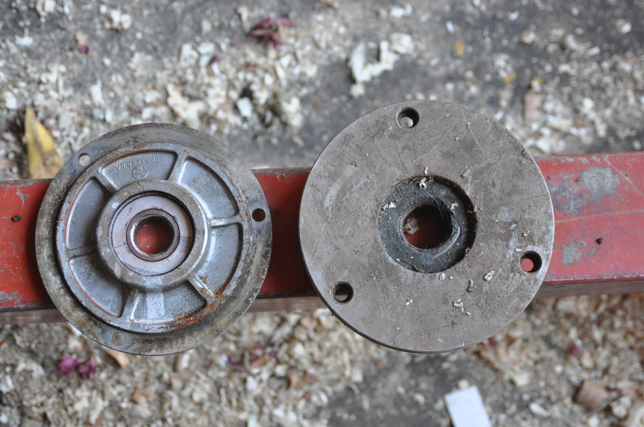

- Messages : 6209

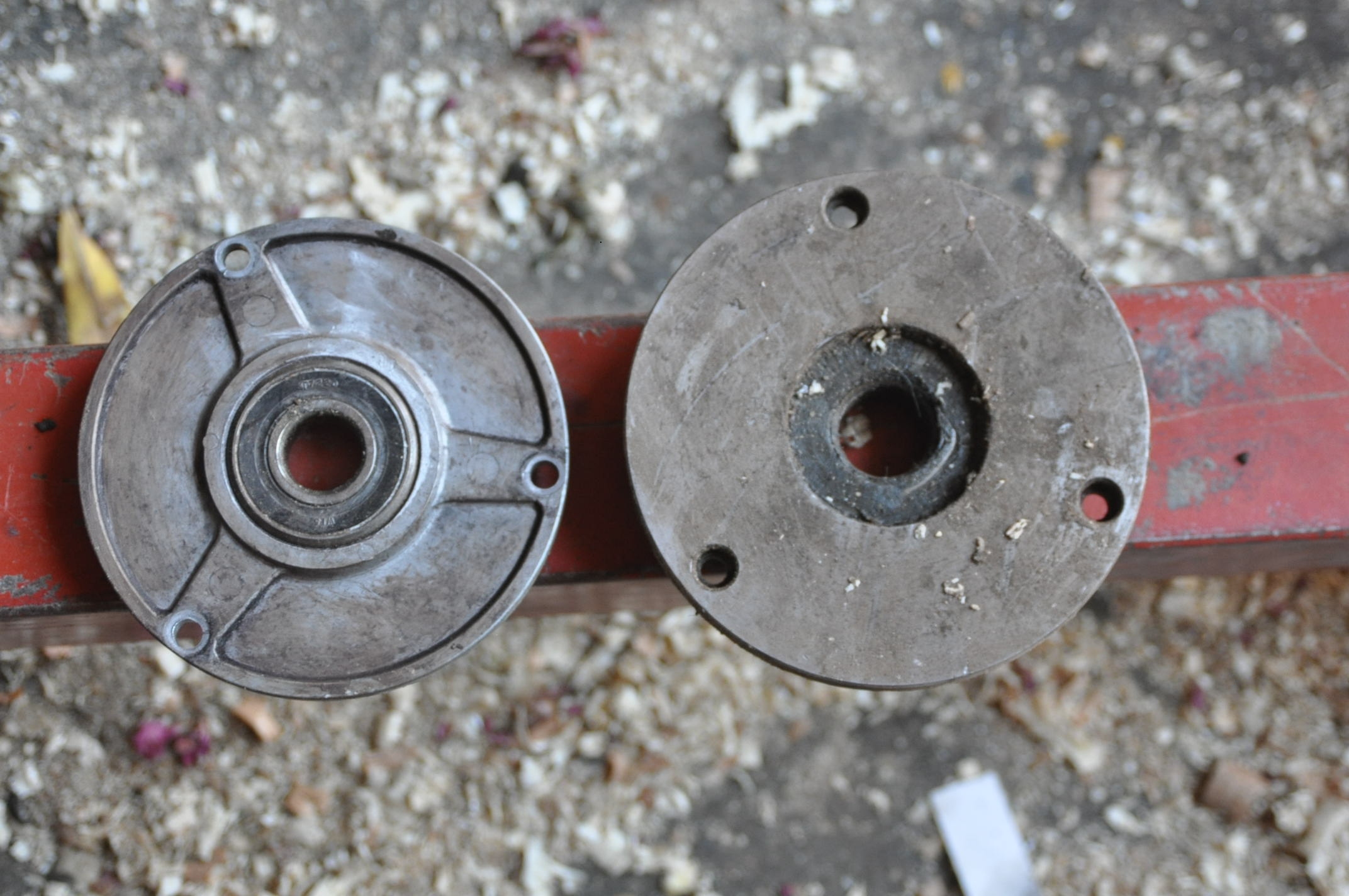

Sur les VM, il y a un roulement monté sur une plaque amovible fixé au centre du volant moteur.
Photo montrant à gauche une plaque d'origine VM et à droite une plaque qui a été usiné maison pour réaliser une adaptation d'un VM dans un land, avec le système de la bague bronze comme guidage de la queue de boite.
coté face: coté pile: Plaque d'adaptation montée:
Alors qu'un alternateur qui tourne pourtant deux fois plus vite que le moteur, cela en fait des km avant de bouffer ses paliers.
