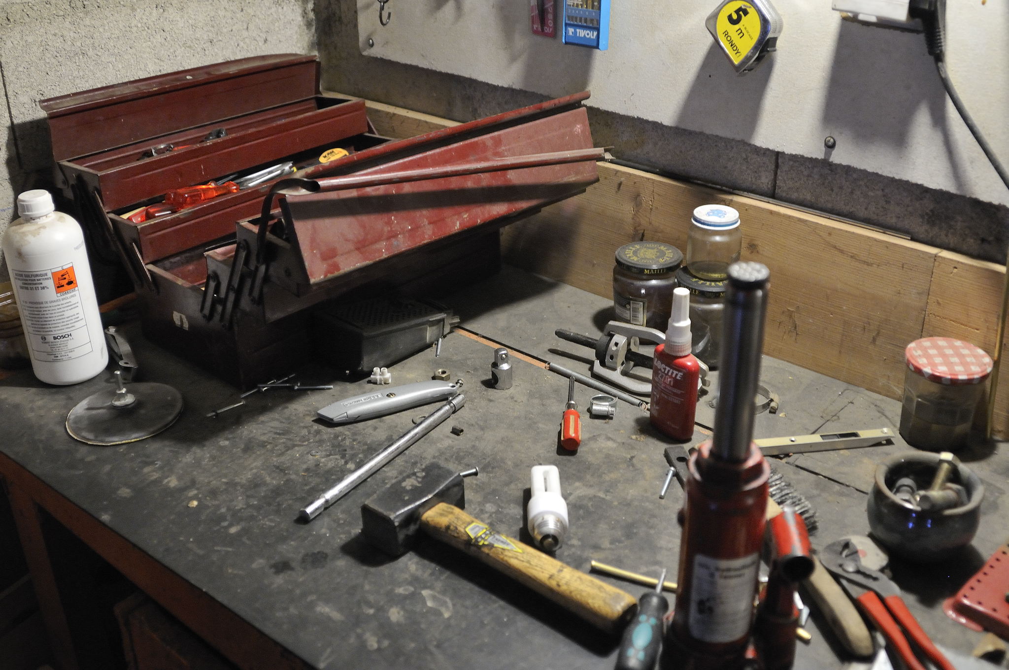

kifran a écrit : c'est que l'hébergeur du site prend les photos de moins de 1mo. et les miennes sont trop grosse pour.
C'est que tu t'y prends mal.
Cette photo fait que la moitié de 1 Mo, moins même 0.431 Mo
Un moyen simple : http://www.landroverfaq.com/viewtopic.php?f=30&t=2400
