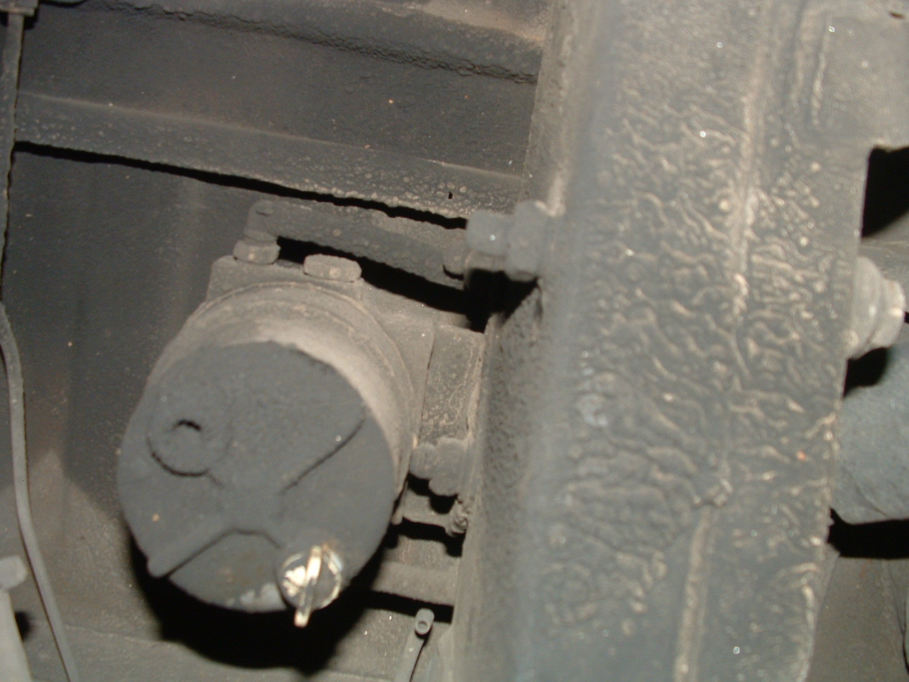

Premier tour du circuit d'alimentation. Le réservoir est clean, je souffle dans les durites et ça passe, mais faut souffler fort. Par contre j'ai comme l'impression que les gars (spécialistes LR) qui ont nettoyé le circuit auraient pu négliger le décanteur, les écrous sont complètement grippés, rouillés. Ça m'étonne mais je ne vois pars comment depuis leur intervention ça aurait pu gripper à ce point...
Sauriez vous quelle clef utiliser pour desserrer la tête du boulon qui se trouve au dessus du bol? On dirait du torx.
