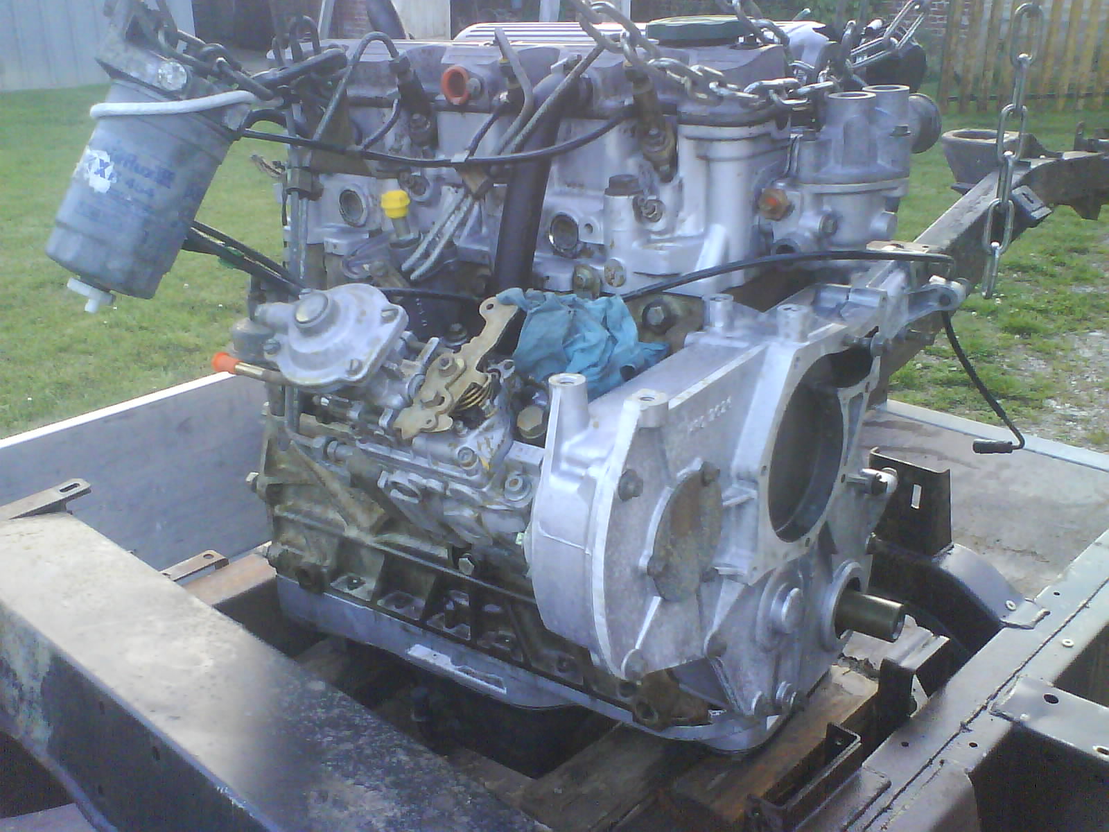

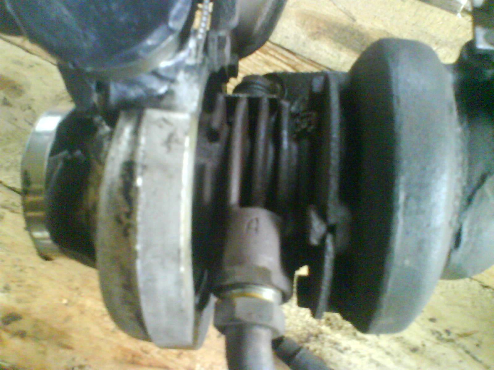

Démontage du carter moteur, pompe a huile, plaque en alu pour controle des coussinets mais pas de douille de 14 et 15 en 12 pans donc remontage! Demontage du turbo, porte filtre a huile, pour lavage du moteur avant peinture alu haute température.
Que controler dans la pompe a huile?
Pour le turbo, tant qu'il esy démonté, il faut tourner la partie gauche ou droite des tuyaux?

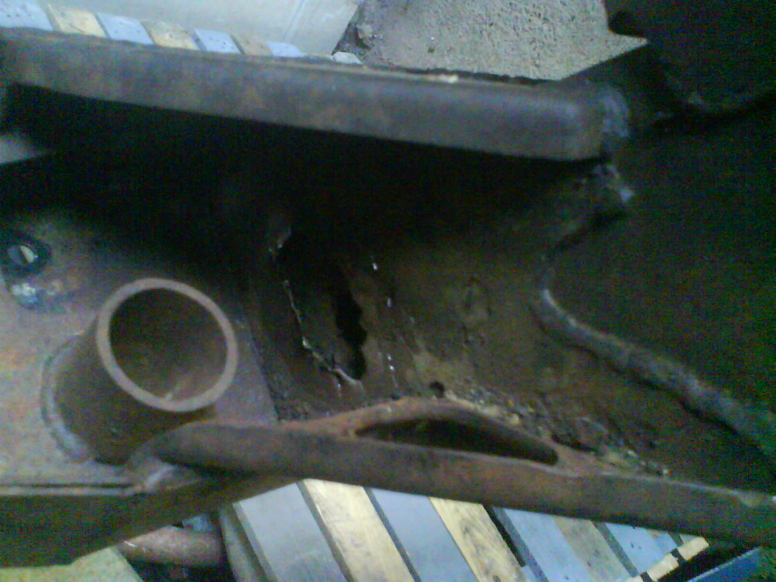

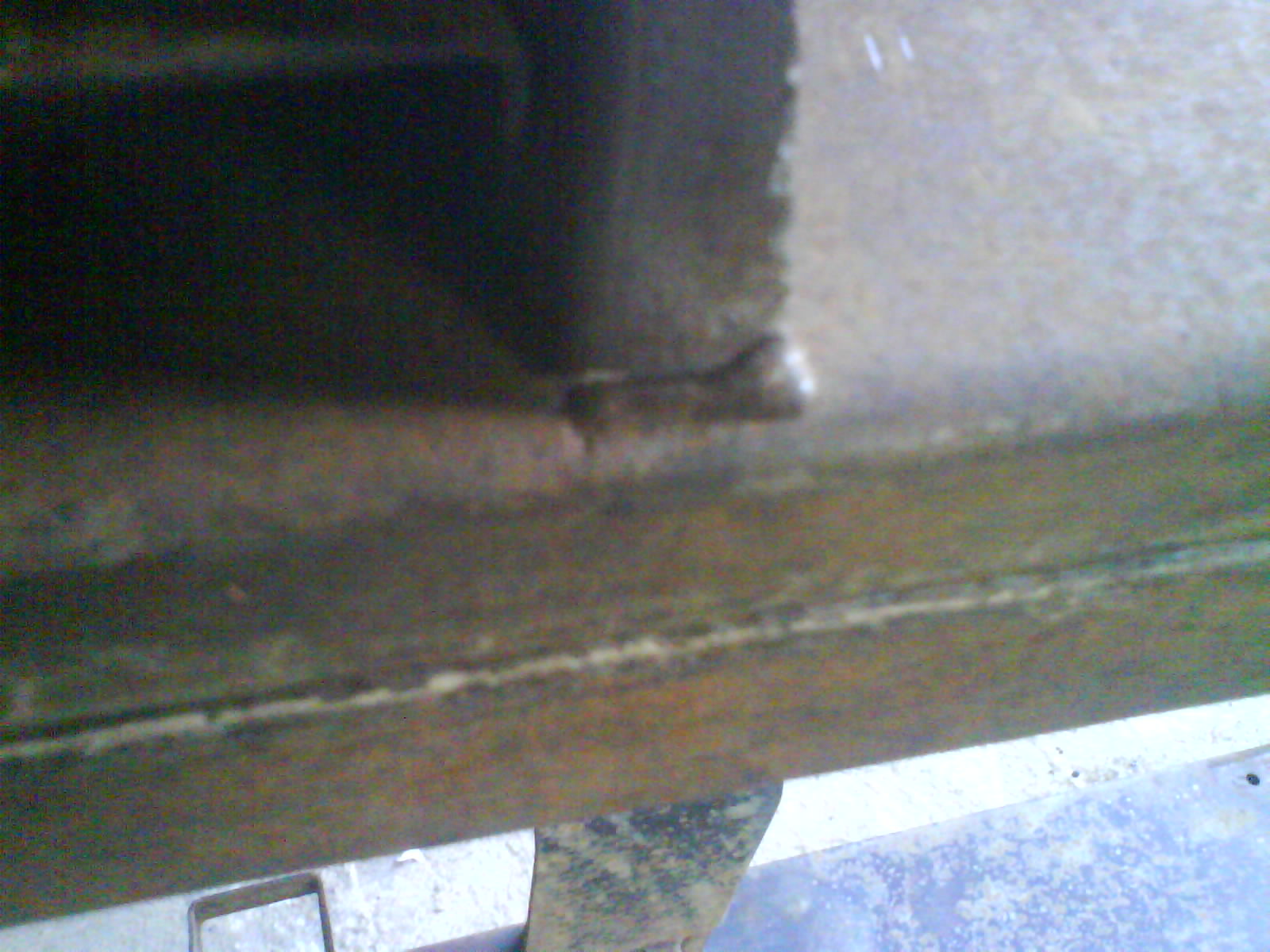

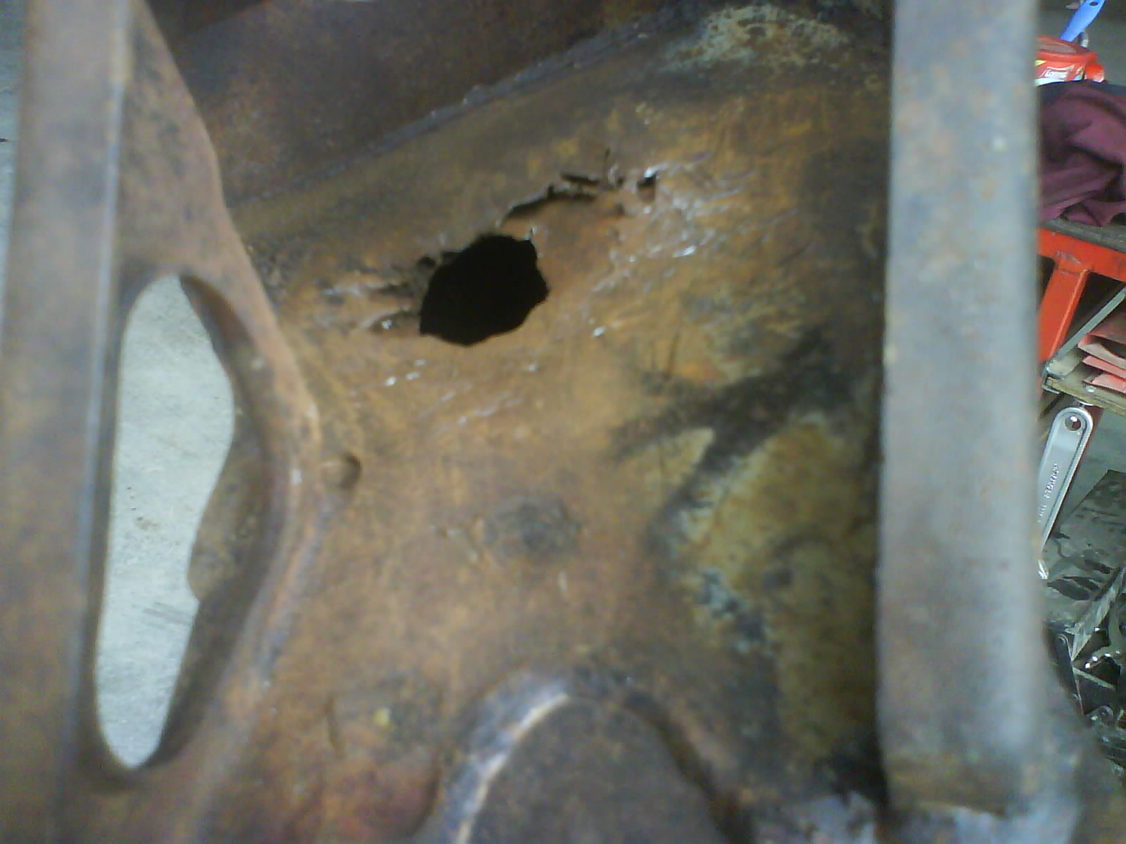

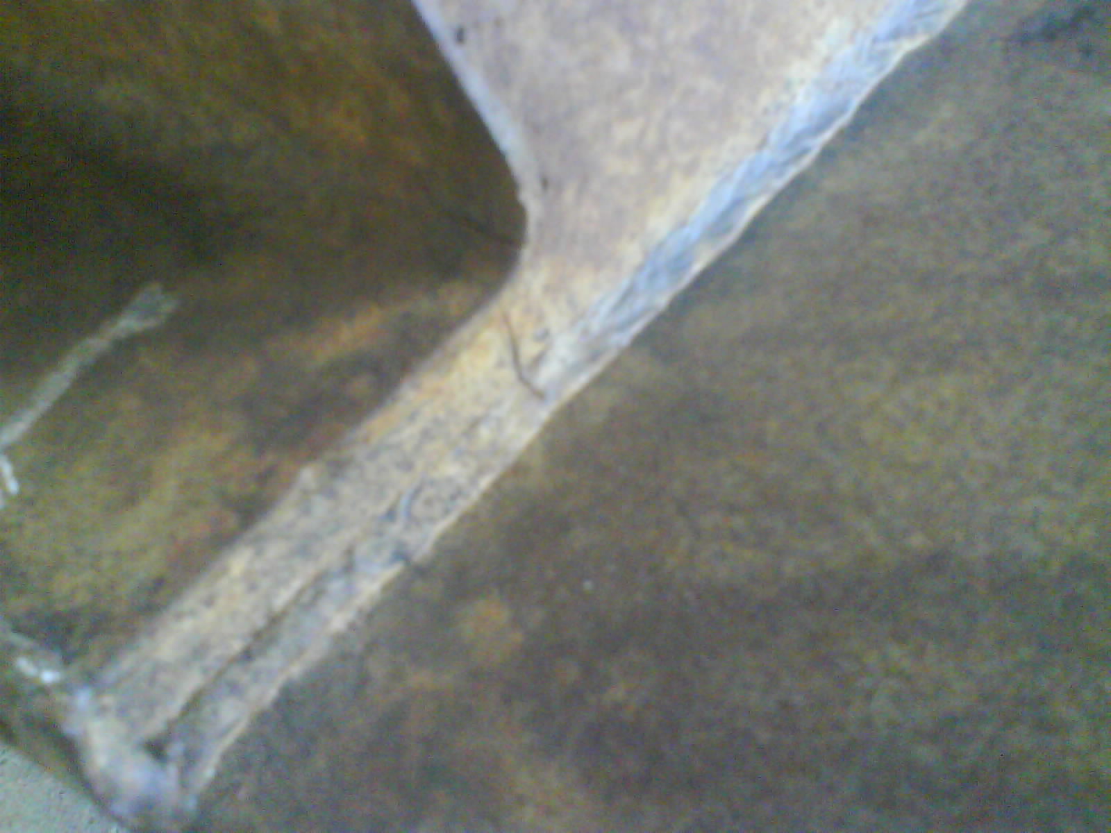

Découverte d'une grosse plaque de rouille au boout du longeron droit! Donc réparation ainsi que quelques passage de boulons étrognés.

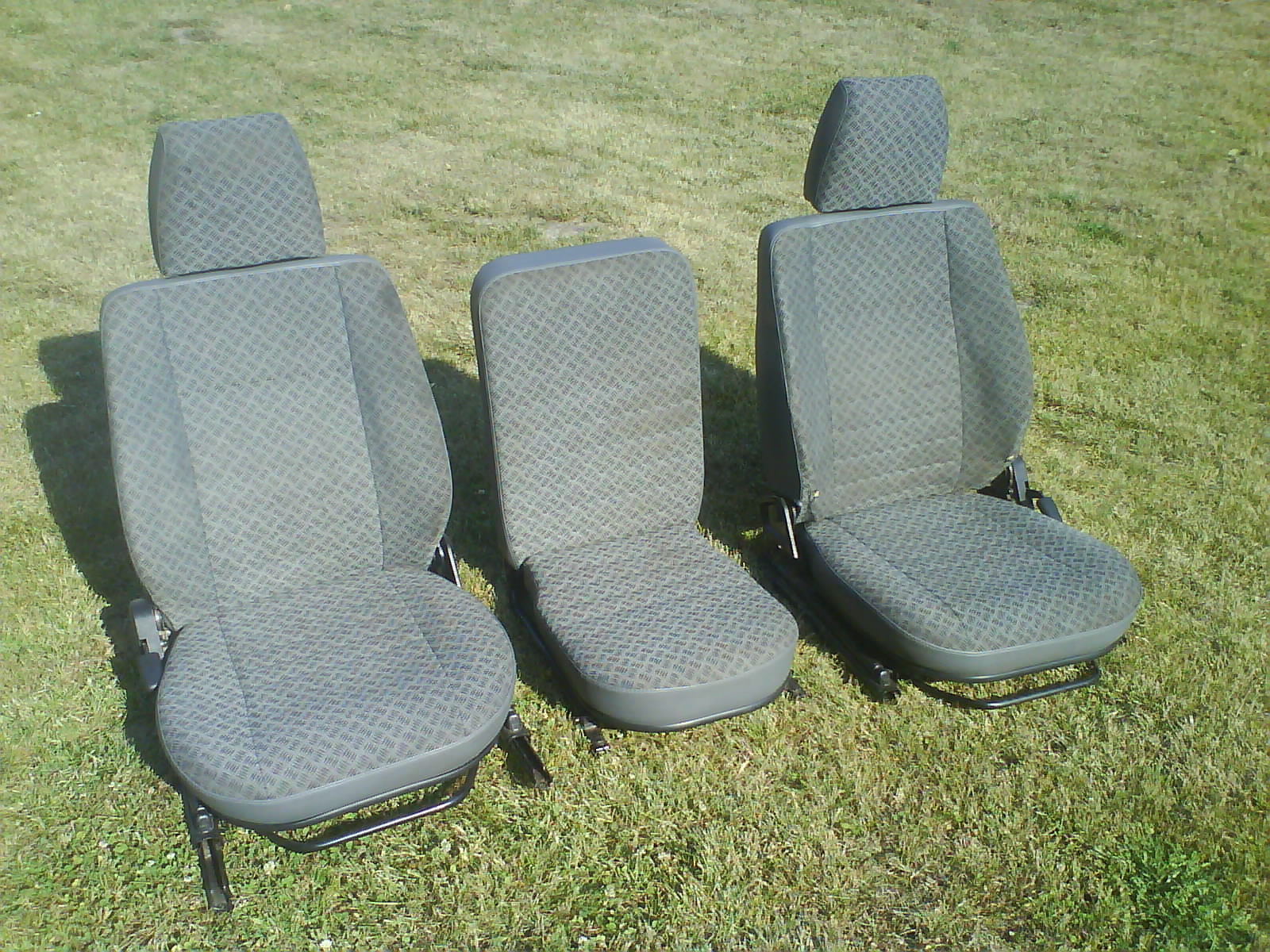

Achat de trois sièges,

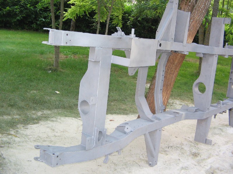

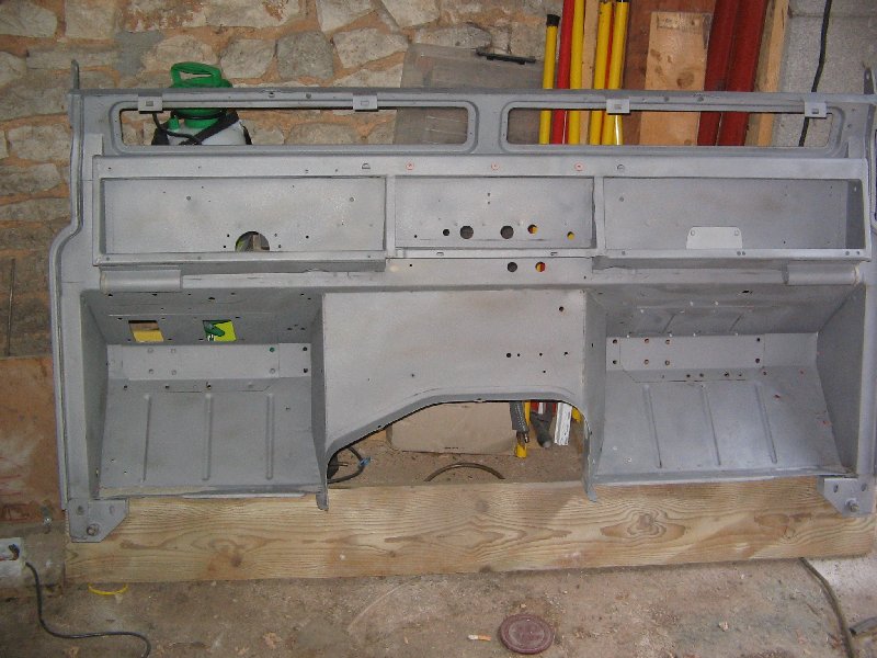

Quelques infos sur le sablage, je sors tout juste du sablage de mon chassis de 88 et du tablier.
J'ai loué un compresseur de chantier, et une sableuse (capacité 75 kilos de sable par chargement).
Coté sable, j'ai pris ce que les marchands de matériaux appellent du sable à sabler (ils sont super inventifs pour la dénomination de leurs produits ). Il existe du gros et du petit; le petit est le n°1, le plus fin, granulométrie de ...
Le gros, appelé de manière toujours aussi désopilante n°2, correspond à une granulo de ...
Coté sableuse, elle était équipée d'une buse de 10, ca va fort mais ca consomme énormément de sable, quelque soit le reglage de la vanne de debit de sable (de toutes facons ca marche presque en tout ou rien cette vanne).
Concrètement pour faire chassis + tablier j'ai passé une tonne de sable
Coté temps, 5h de compresseur sur 10h fr boulot, sans me presser outre mesure.
Coté prix , 60 euros le WE de compresseur, 60 euros le WE de sableuse et 5 euros les 25 kilos de sable.
Si vous avez le choix, demandez une buse de 6 ou 8 ca sera surement mieux.
Casque avec alimentation en air indispensable, hier il faisait 32° ... Et ne pas imaginer bosser autrement qu'n gros pantalon / sweat / chaussures montantes / casque.
Si le casque a ne fenetre plexi, en demander au moins 3 d'avance; ca ne resiste pas longtemps aux "embruns"
Grosso modo (non c'est pas le nouveau pseudo de Gull :mrgreen: ) c'est un peu chiant mais rien d'insurmontable.
Par contre coté cout, je pense que c'est beaucoup plus intéressant (et moins fatigant ) de trouver un gars qui vient faire cela à domicile ...

Salut fa, colossal cette opération :lol: , chapeau pour ton courage! surtout par ces températures et l'accoutrement que tu nous décris :mrgreen: t'as pas quelques tof des pièces sablées comme ça pour voir le résultat avant peinture ? Bon c'est sûr que tu dois pas trop trainer pour attaquer la peinture si t'es à l'extérieur....Bon courage A+

ce que j'ai sablé sera galvanisé , donc ca peut trainer un peu mais il faudrait pas que ca dure trop non plus, ca fait quand meme 15 ans que j'ai commencé à redémarrer ce 88 :lol:

Salut fa, super boulot, merci pour ces infos!
tu a consommé 1 tonne de sable sans le repasser? J'en ai prevu 260kg, en le repassant quelques fois, sa devrai le faire! de tte je vais demandé une buse de 6 OU 8 et 100kg de sable en rab au cas ou!

Salut fa, merci pour tes photos qui font plaisir à voir :sm6: une question: le sablage donne cet aspect gris mat ?

Pour le sable, je comptais aussi le re passer, mais c'est le merdier, ca part dans tous les sens et je n'étais pas du tout organisé pour le collecter.
Par contre les marchands de matériaux ne sont pas en générale opposés à la reprise des surplus, donc tu peux en prendre un peu trop et leur ramener (le mien que je ne connais pas specialement me l'a spontanément proposé)
Pour l'aspect gris, oui le sablage donne directement cette finition, c'est assez satiné et à la fois doux et rugueux au toucher; c'est dommage que ca ne reste pas stablement comme cela ;)
Pour ce qui est des buses, il y a les recommandations sur les sacs se sable (enfin sur les miens en tous cas)
Globalement ca marche super bien, les seuls trucs qui ne passent pas bien sont les matières molles comme une grosse couche de cambouis bien collant (mais j'avais karshérisé avant donc pas de soucis), le blackson "mou", ou les restes de colle des plaques insonorisantes.
Je n'ai sablé aucune pièce en alu, je ne sais donc pas l'effet que cela donne sur ce métal, mais je pense que ce matos était un peu trop violent, à mon avis il aurait fallu un apprêt garnissant pour rattraper (meme avec le sable le plus fin, ca cogne quand meme assez dur, il me semble que le compresseur régulait à 9 bars).

Fa tu a sablé avec quel sable? du noir? Moi je vais essayé avec du blanc assez fin on vera sur l'alu le resultat!

Pour le sable, du sable normal "numéro 2" , et j'ai testé un peu de numéro un beaucoup plus fin et presque blanc, pas vu de grosse différence si ce n'est qu'avec ma buse de mammouth le plus fin filait encore plus vite (style 30 kilos en 4 minutes :shock: )

Je pense que pour les matériaux de sablage 'exotiques' , ce n'est pas trop viable hors cabine à recyclage coté cout pour un particulier non ?
J'aurais tendance à dire que le sable fin avec une sableuse moins brutale que la mienne (buse plus petite et détendeur en sortie de compresseur éventuellement) donne des résultats satisfaisants pour ce que l'on a à faire sur un land (ferraille de chassis et birmabright de carrosserie) quitte à utiliser un apprêt garnissant par la suite.

En outre je pense que sur le chassis, le coté abrasif que lui donne le sablage doit bien favoriser la prise du galva (enfin c'est l'impression que ca donne).
Coté sable grossier, je pense que si je devais le refaire je prendrai directement une tonne de sable 'normal' en vrac, le seul problème étant que le dit sable doit être parfaitement sec et là je suppose que ce n'est pas gagné ...
Bon, prochaines aventures : le retour de galva, ca devrait se passer après le 15/07 :sm2:
