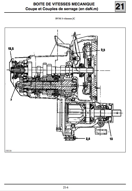

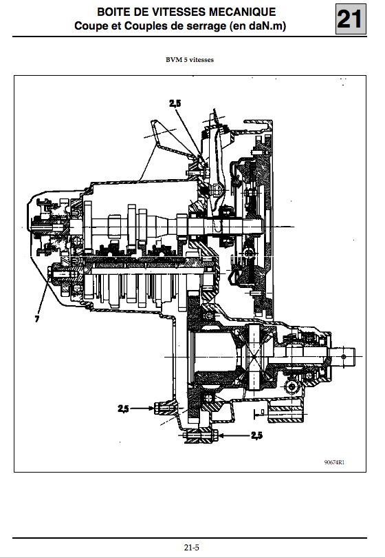

Les planches suivantes (boîtes JB montées sur les Super 5, Clio, Twingo, Laguna...) montrent que les lubrifications par arbre percé sont classiques (elles existaient aussi sur les premières JB à 4 rapports) et cela que les pignons fous soient montés sur bagues ou sur roulements à aiguilles.
Renault utilise donc indifféremment les deux montages, mais on constate que les pignons sur roulements sont utilisés avec les arbres sur roulements coniques précontraints ; je pense que ce montage est beaucoup plus stable.
En effet, la boîte sur roulements à billes me semble assez surréaliste : les roulements de différentiel sont montés glissants sur le boîtier, les roulements à rouleaux droits tourillonnent directement sur l'arbre et, pourtant, ma boîte à 350 000 km et elle tourne comme une horloge.
Le jour où je vais l'ouvrir, celle-là, je crains que nombre de pièces soient bonnes pour la ... :sm10:
Tant qu'à faire, j'ai mis les planches correspondant aux montages sur roulements à billes et sur roulements coniques, avec la variante précontraints ou pas. On passe de l'un à l'autre, d'une variante à l'autre au fur et à mesure que le couple moteur s'accroît, ce qui semble logique.
Sur le lien entre les évolutions technologiques et la lubrification, je vois deux pistes : les boîtes robotisées et la généralisation des boîtes à 6 rapports, qui, dans les deux cas, doivent entraîner un allongement des arbres, donc compliquer un peu plus encore la lubrification. Dommage qu'on ne puisse récupérer le document complet...

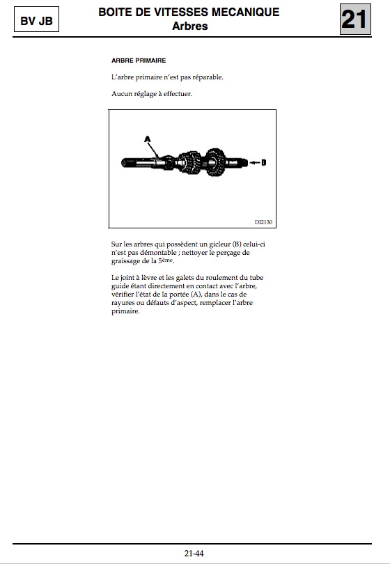

La dernière planche, toujours issue des boîtes JB, évoque la présence d'un gicleur en bout de certains arbres. Dommage que le niveau d'huile en marche normale ne soit pas indiqué, mais je suppose que l'arbre est partiellement immergé et que le système doit fonctionner par pompage généré par la rotation des pièces.
Quant au rôle du gicleur, réguler le débit, purger la veine de lubrifiant, mystère.
Il est évident que cette affaire-là est beaucoup plus complexe qu'il n'y paraît de prime abord.
BVM 5 vitesses "billes"
BVM 5 vitesses "coniques"
Arbres à gicleur
Arbres à gicleur

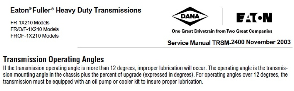

Cela dit la question de commandoscala est fondée. J'ai déjà vu une pompe à huile proposée en option sur des boîtes agricoles, pour éviter le défaut de lubrification qui pourrait survenir dans une pente.
Exemple (extrait d'un manuel Eaton Fuller)

en fait je disais cela suite a l'usure de la boite d'un ami (boite de cournil),
le dit ami utilise son vehicule souvent dans des condition de dévers ou de terrain absolument pas de "niveau"
souvent au ralenti, ou accélération stabilisé pour le treuil et autre opération!
Résultat casse de la cage a aiguille sous je ne sait plus quel pignon et surtout déformation de la boite (surtout les logements d'un arbre),
la raison était facile a voir toutes les pièces endomagées ce situées juste au dessus du bouchon de niveau :mrgreen:
Nous avons donc pensé que l'ajout d'une pompe electrique, qui cracherais l'huille dans le dit arbre en bout, et qui déboucherais
au dessus de l'arbre dans les cages a aiguilles serais judicieux!
L'opération ne fut pas réalisée acause de la duretée de l'arbre (probablement une cémentation)!
Nous avons donc rebaguée la boite, et fait le niveau en dévers!
Attention je n'exclus pas que la boite en avait aussi un bon coup dans les carreaux dut a son age
et peut'etre aussi au moteur qui l'entraine!
Cela dit je maintien que l'emplacement du pignon de5 et la position du niveau d'huille aurait empeché le barbotage,
dans le cas de nos boites!

=> niveau d'huile bien inférieur à l'axe de l'arbre
=> pas d'entrée sur le bout (sortie) de l'arbre secondaire...car en dehors de la BV
=> roulement à rouleaux coniques (entre arbre primaire et arbre secondaire) ayant un effet de pompage inverse à l'entrée de l'huile. J'ai sous les yeux une BV sans pompe, avec l'arbre sortant, mais entre arbre primaire et arbre secondaire, il y a un roulement à aiguilles, qui n'a pas d'effet de pompage. mais Normand montre quelque chose de similaire sans pompe...... peut être que le niveau d'huile est plus adéquate ou l'arbre est le court ou.....
Note l'effet de pompage va du petit diamètre des rouleaux coniques vers le grand diamètre des même rouleaux
Je viens de regarder dans mon tas de planches.
En les examinant à l'aune des exigences énoncées par Pater, on aboutit toujours au même constat : soit les rouleaux trempent dans l'huile parce que, en réalité, la boîte est inclinée transversalement vers l'avant ou l'arrière, soit les roulements hors bain d'huile sont à billes, soit l'arbre portant les pignons fous baigne partiellement ou totalement dans l'huile.
Même la boîte de la 504, à commande au plancher sur la plupart des modèles -dont l'arbre intermédiaire est lui aussi implanté en partie basse- satisfait ces critères : arbre intermédiaire sur roulements coniques entièrement immergés, arbre secondaire aux roulements partiellement immergés, mais à billes, pignons fous partiellement immergés dans le bain d'huile.
Seule la boîte du Land présente des bizarreries : roulements à rouleaux partiellement émergés du bain d'huile + pignons fous sur l'arbre le plus haut quasiment hors bain d'huile, le tout dû à un carter haut et étroit implanté dans un plan vertical.
Si on rajoute à cela le traumatisme de l'échec de la première boîte Rover rapporté par Def-E-Duck, il n'est pas farfelu d'imaginer que le gens de Triumph n'ont pris aucun risque...
Mais avaient-ils vraiment le choix ?
