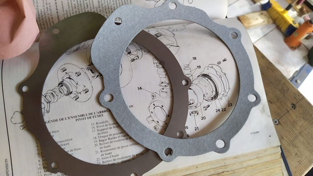

Préparation du remontage des moyeux av.
Polissage des surfaces d'appui pour les joints.

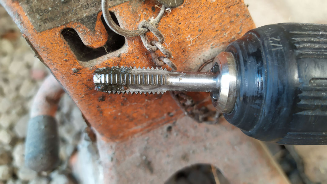

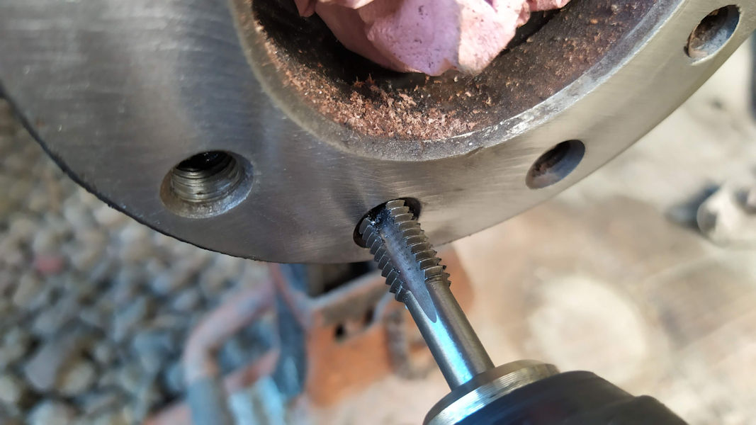

Nettoyage des taraudages sur le pont avec un taraud.
Trou de gauche fait, trou de droite pas fait
Le taraud est monté sur la visseuse sans fil avec le couple réglé au mini au cas où ça serait mal engagé, ça évite de blesser le taraudage.
C'est pas du luxe quand on voit la crasse et les résidus de l'ancien frein filet sur le taraud. Nettoyage du taraud à entre chaque trou.
Même principe pour les vis mais avec une filière.
J'ai peins la face extérieure des plaques de maintien des joints de bol et je monterai les joints à la pâte.

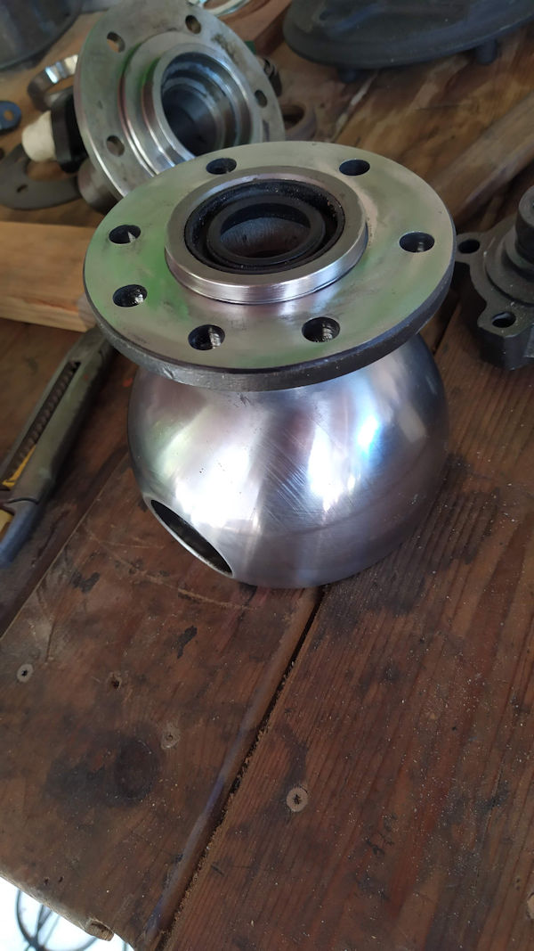

Bourrage des joints homocinétiques à la graisse.
Merci à LØLØ pour la confirmation de mes choix de montage.
à suivre...

Jardeheu 972 a écrit : 21/05/2020 0:21 BBourrage des joints homocinétiques à la graisse.
Ah non !
Soit tu fais un montage à l'huile et tu ne mets pas de graisse.
Soit tu fais un montage à la graisse....... mais ce n'est pas cette graisse qu'il faut mettre !
Jardeheu 972
Messages : 405
Localisation : Martinique
The Pater a écrit : 21/05/2020 8:10 Ah non !
Argh ! 'J'ai besoin d'éclairage avant d'aller plus loin alors.
Heureusement, rien n'est encore monté, je peux facilement corriger le tir.
Il y a une dizaine d'années, les bols perdaient leur huile. Le véhicule avait été pris en charge par un spécialiste LR. Ils avaient changé les joints de bol et remplacé l'huile par de la graisse. Ils m'avaient dit que l'on était moins embêté avecla graisse car moins de fuites et donc de risque pour la noix.
Je suis donc reparti sur la même idée. Huile pour le pont et graisse pour les extrémités (joint homocinétique et roulements de fusée.
Il y a deux jours, j'ai acheté la graisse chez un spécialiste LR, un autre, et il m'a vendu de la graisse universelle au lithium.
D'après ce que je comprends maintenant, il faut une sorte de graisse dans le bol et une autre pour le moyeu. C'est bien ça ?

Jardeheu 972 a écrit : 21/05/2020 13:58 D'après ce que je comprends maintenant, il faut une sorte de graisse dans le bol et une autre pour le moyeu. C'est bien ça ?
Oui.
Pour les roulements de moyeu de roues, il te faut au minimum une graisse multi-usage au lithium de consistance NLGI 2. Mais il y a mieux.
Pour les bols, c'est une graisse semi fluide (NLGI 00), avec additifs solides et ayant une huile de base proche d'une huile de transmission utilisé sur les ponts.
LR vends en berlingo la quantité exacte pour un bol. C'est de la graisse Texaco Molytex EP 00. Les berlingo contenant cette graisse sont aussi vendus pour les distributeurs indépendants de pièces LR.

C'est bon, j'ai pu trouver la bonne graisse pour les bols. Effectivement, ça a l'air très liquide quand on manipule le berlingot qui la contient.

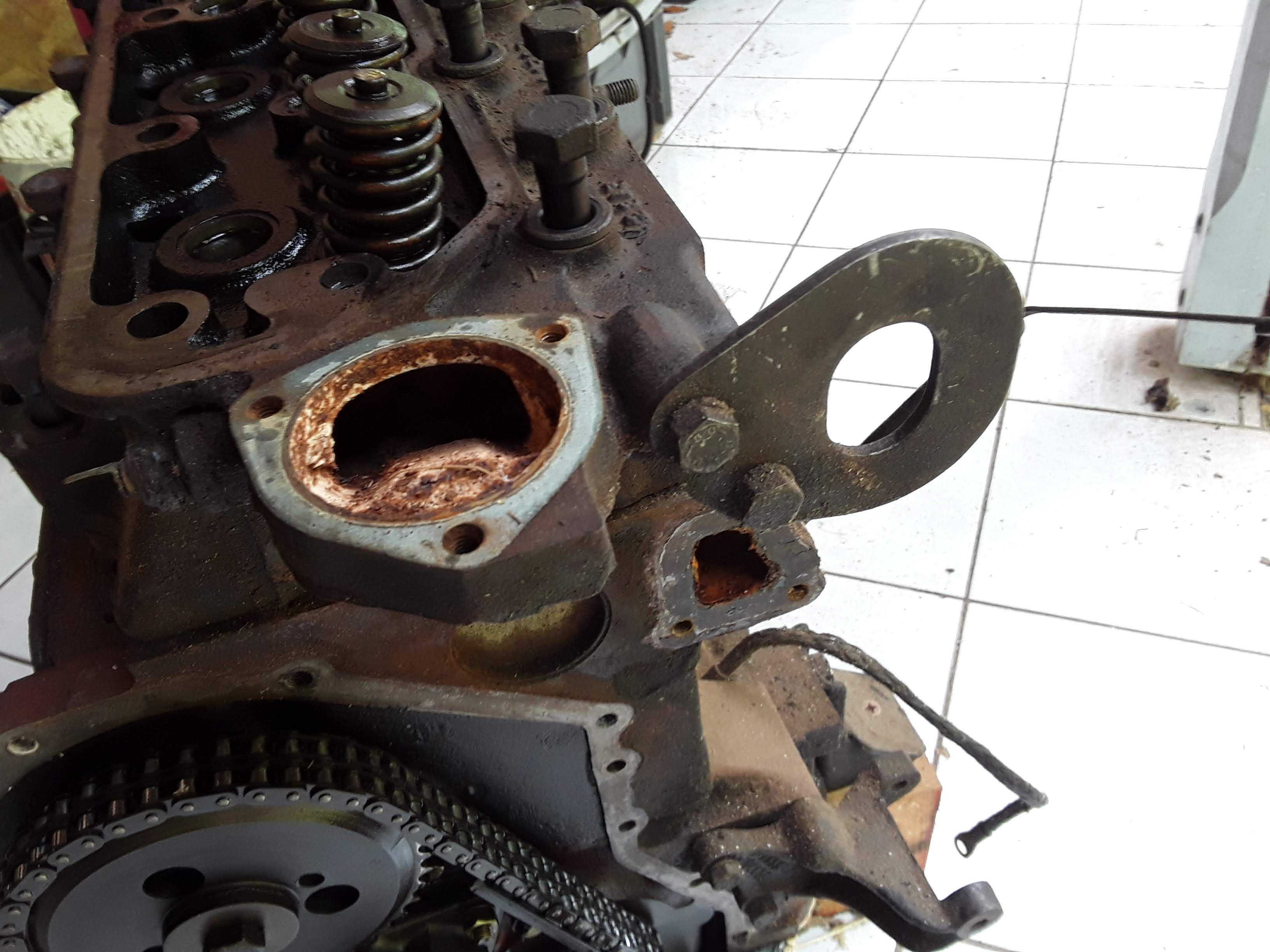

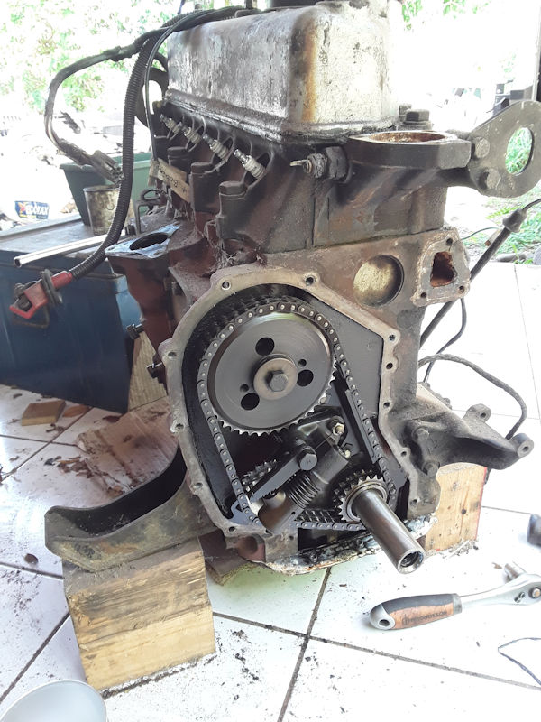

J'attaque le moteur. Démontage !

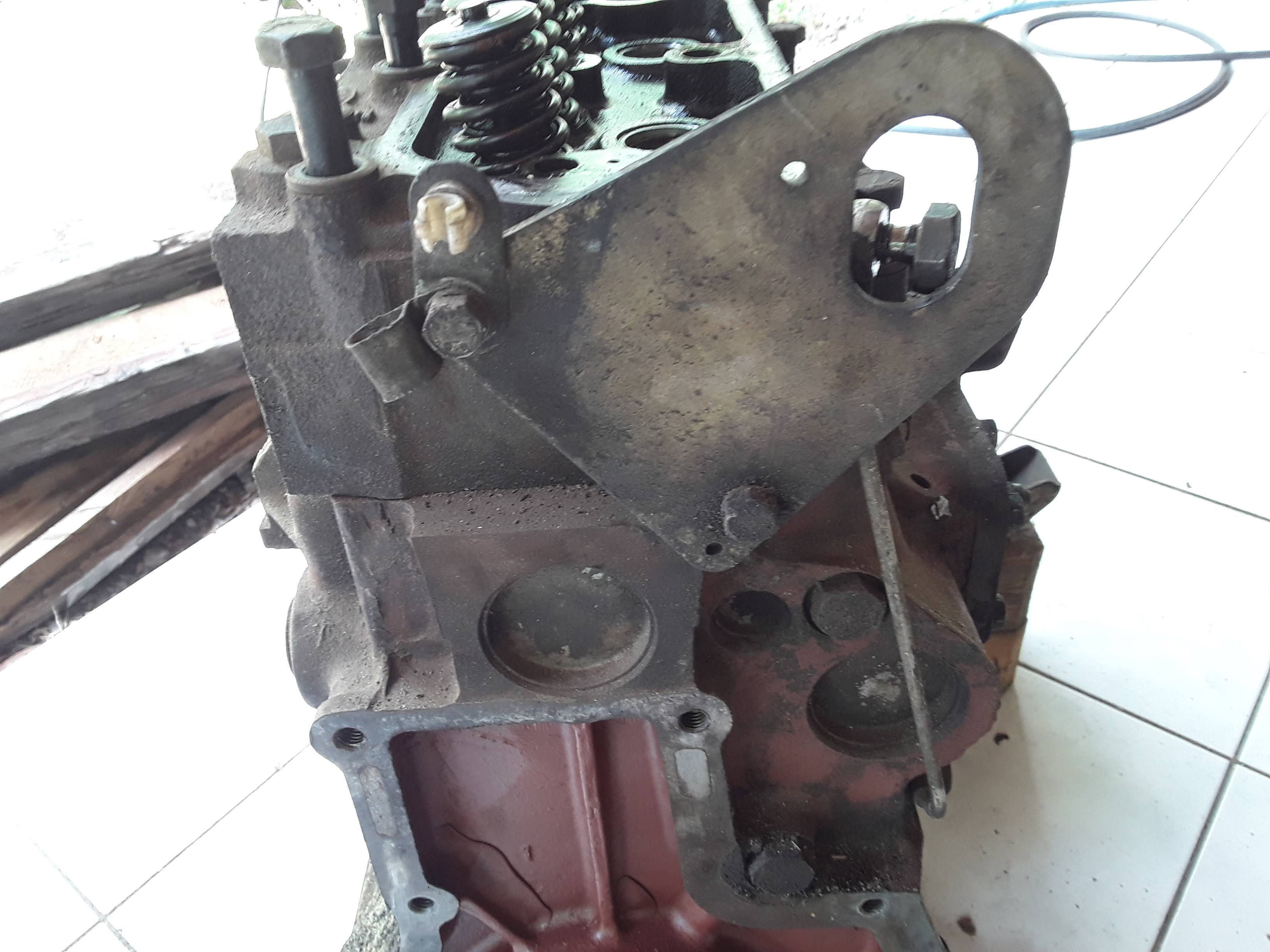

J'avais bricolé des supports en bois pour qu'il tienne debout au sol. Pas terrible, j'avoue...
Dépose du carter de distribution
De la rampe de culbuteur

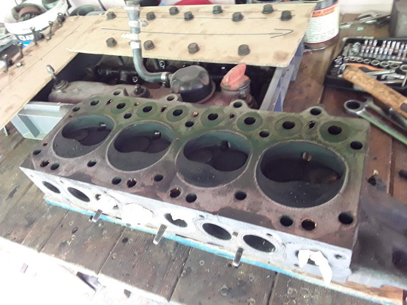

De la pompe à eau et de la culasse
Jardeheu 972
Messages : 405

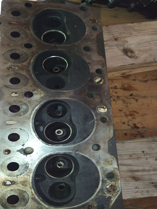

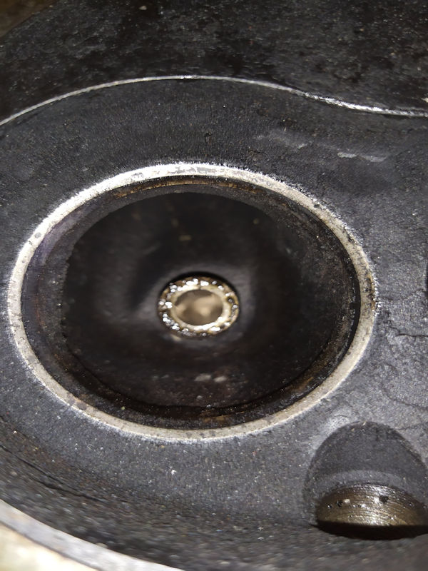

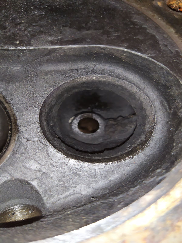

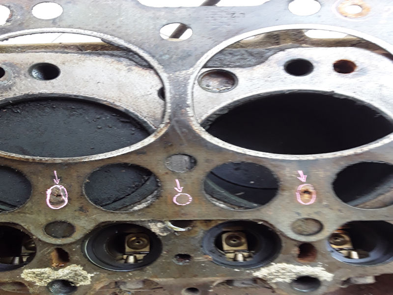

Première surprise, certains trous du joint de culasse sont quasi bouchés, l'un d'entre est même inexistant alors qu'il y a un conduit au-dessus et en dessous. Là, je n'ai pas compris.

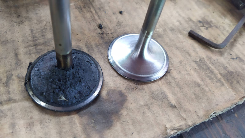

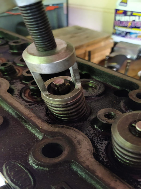

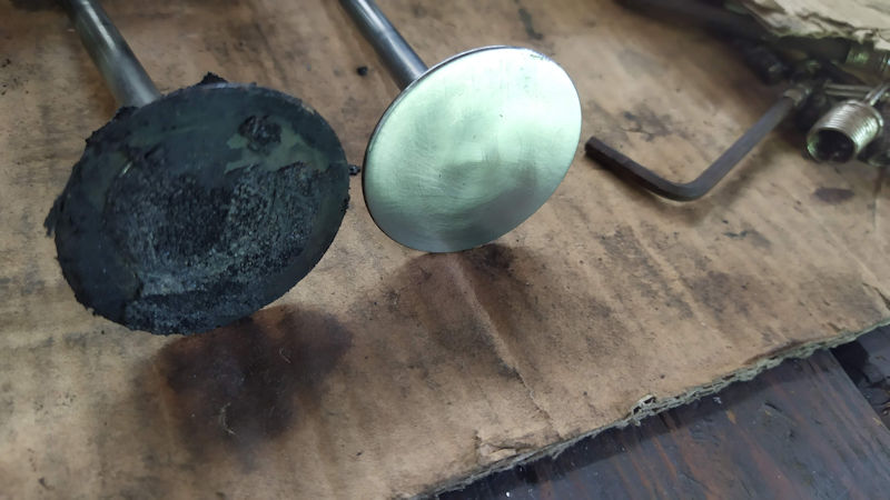

Les soupapes sont sacrément brûlées, certaines ne se ferment plus tellement le dépôt de carbone est important.

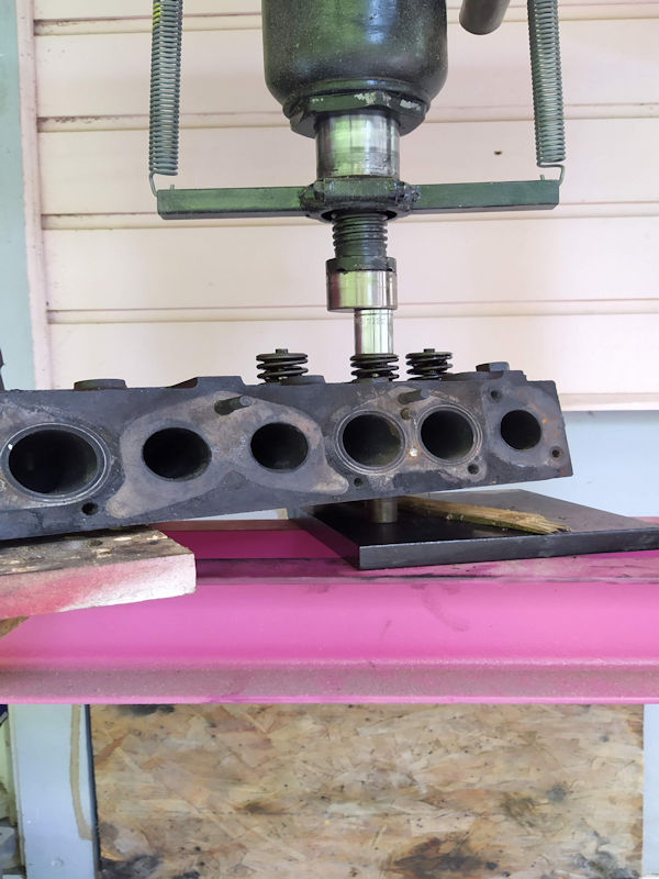

Je n'arrive qu'à sortir trois soupapes avec mon lève soupape, je passe à la presse pour les autres. Les rondelles d'appui des ressorts étaient carrément collées.
Effectivement, les sièges sont très chargés en dépôts.
Premier nettoyage au décapfour, j'ai trouvé mieux depuis. ;-)

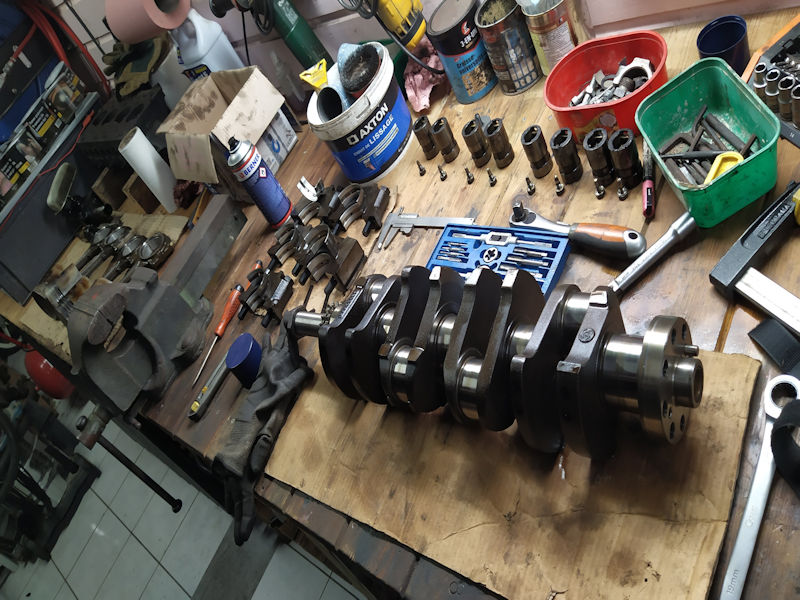

Dépose des guides de poussoirs
Dépose du vilebrequin

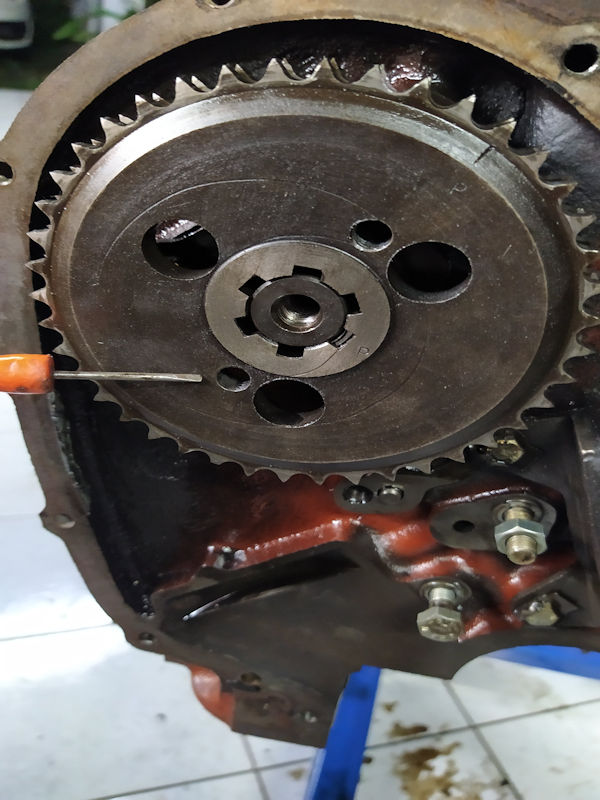

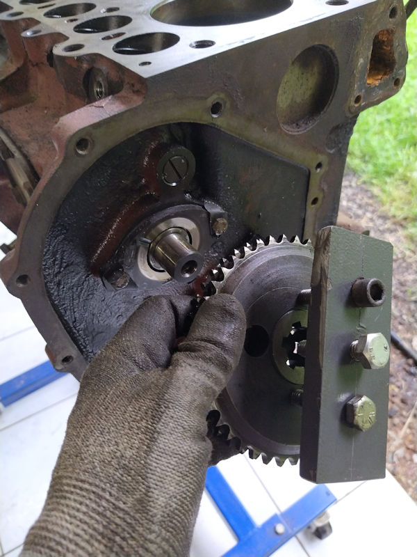

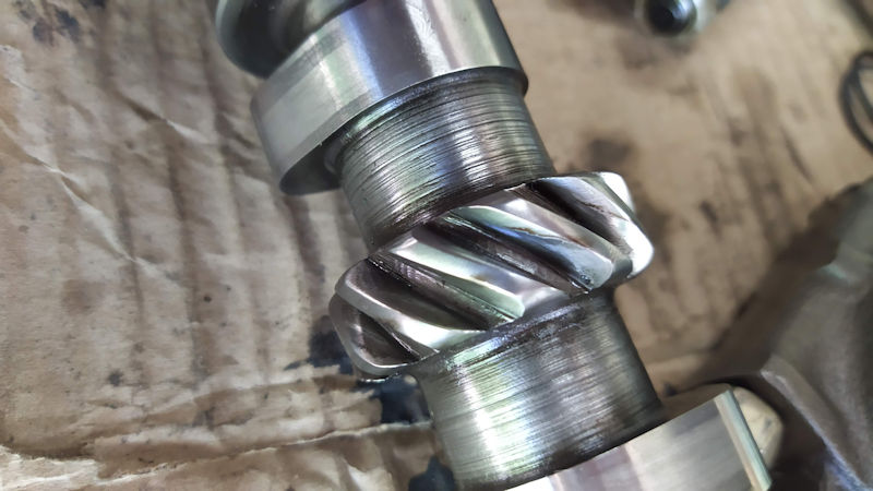

Dépose de la poulie de distribution de l'arbre à cames. Damned, les trous taraudés sont au pas impérial ! :sm4:
Je me fabrique rapidos un extracteur à partir d'un bras récupéré sur une machine de musculation à l'abandon et pour les deux vis, j'ai un ami qui tient un bouclard Harley Davidson. Le pas impérial, c'est son quotidien, je lui pique les deux vis.
Ca vient tout seul
Premier nettoyage du bloc
C'est déjà mieux et surtout, j'arrête de m'en foutre partout dès que je l'approche.

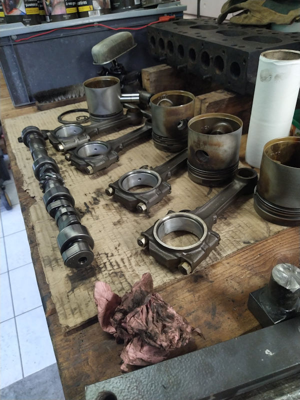

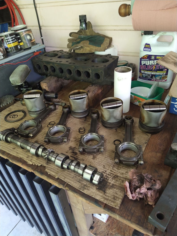

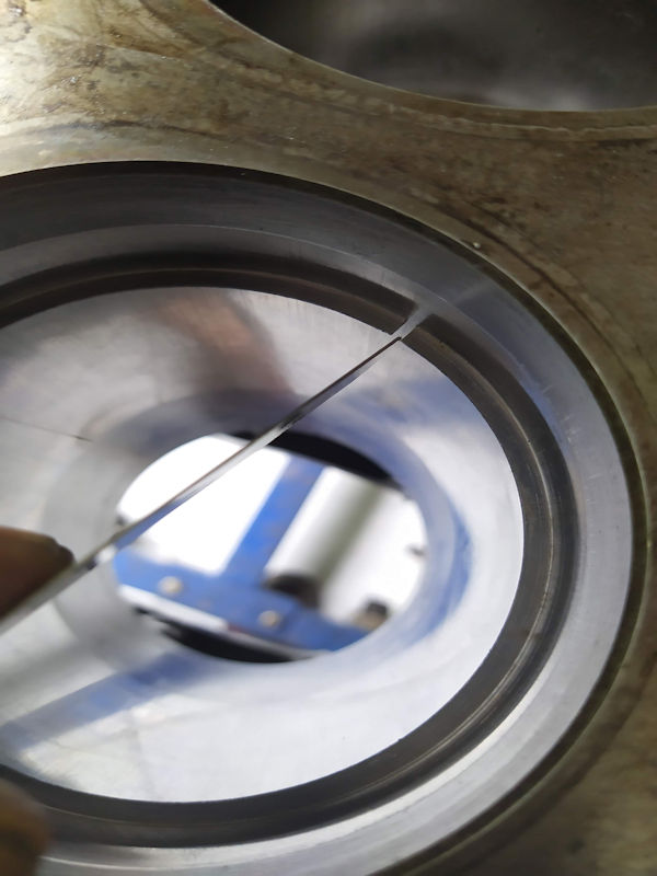

Vérification de la coupe des segments
Je pense qu'ils sont usés... :roll:
Je pense pouvoir sauver les pistons, c'est toujours ça vu le nombre de pièces que je vais devoir changer.

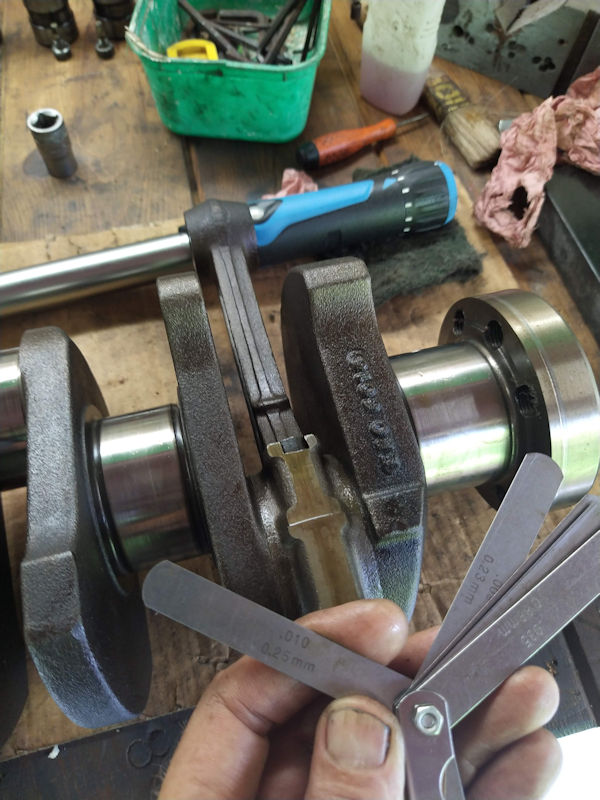

Contrôle du jeu axial des bielles sur leur maneton. Impeccable, elles sont toutes bonnes après avoir suivi les indications du manuel d'atelier.
Au tour des pistons

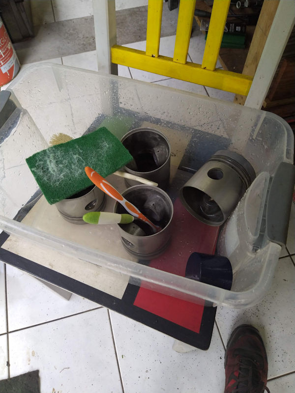

Nettoyage des pistons au "Purple" et à la brosse à dent. Ce produit marche super bien.
J'ai contrôlé le jeu des segments dans leur logement respectif après nettoyage complet des pistons et des segments.
Je suis légèrement au dessus du jeu maxi pour le coupe feu. 0.10 à 0.13 pour un 0.096 max. Pour le suivant et le racleur d'huile, c'est bon. je suis dans les tolérances.
Question : est-ce-q'un segment s'use aussi en épaisseur ? si oui, je pense qu'en remettant des segments neuf, je vais retomber dans les tolérences si non, je suis bon pour 4 pistons neufs.
J'attends un colis avec des palmers, un alésomètre et d'autres bricoles pour continuer de faire ma métrologie. Tout cela prend énormément de temps.

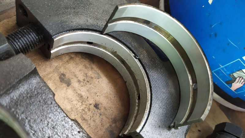

Autre question : Mes coussinets de bielles comme de paliers de vilebrequin sont en bon état pour le kilométrage (110.000 km). Je les change de toutes les façons. Je me dispense de vérifier le jeu radial des manetons et tourillons ou je le fais quand même sachant que je risque de galérer pour trouver du plastigauge sur l'île ?
Pour le moment, j'en suis à changer :
Tiges de culbuteur marquées.
Poussoirs usés.
Galet usés.

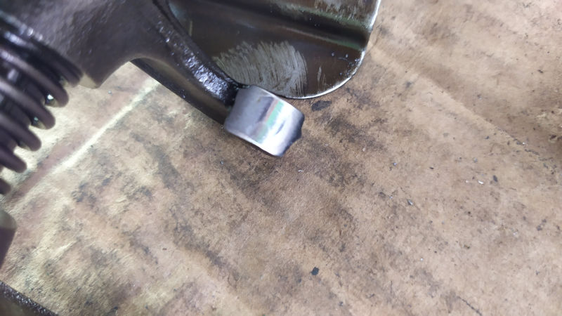

Culbuteur usés voir rayés là où la soupape appuie. J'ai pas encore vérifié l'axe... ça, ça va faire mal au porte monnaie
Distribution, dents au mieux pointues au pire cassées.
Soupapes carbonisées
Arbre à cames marqué sur plusieurs cames.
Je pense faire poser des sièges de soupapes rapportés en acier trempé pour passer au sans plomb et ne plus mettre d'additif.
Total, la note va être un peu salée... :(
ça va finir avec un V8 tout ça que ça ne va pas me couter plus cher. :D
à suivre ...

Coussinets de bielle tous corrects, ils seront quand même changés.

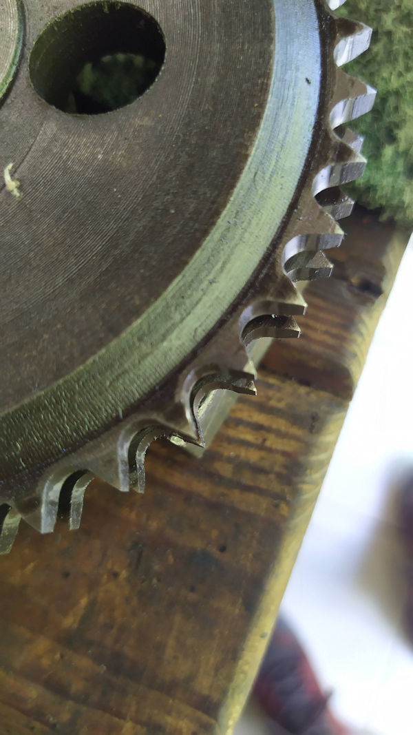

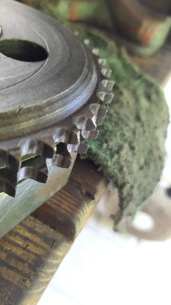

Poulie distribution, dents pointues
et certaines cassées
Coussinets de tourillon tous corrects, ils seront quand même changés.

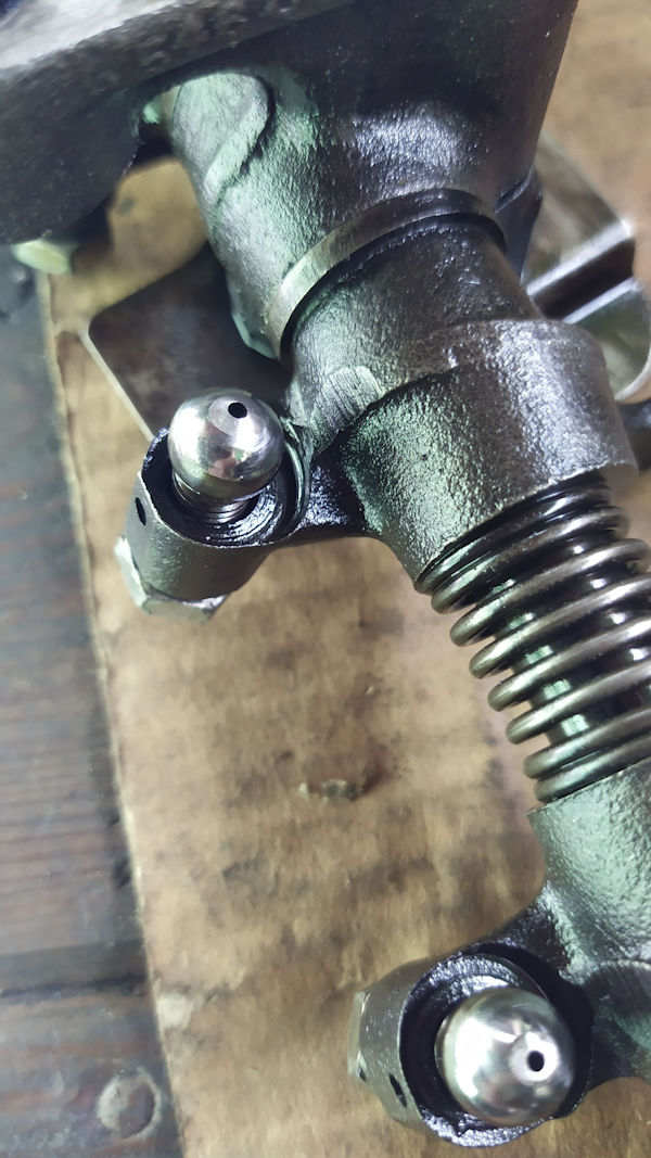

Bouts des tiges de culbuteur aevc des sillons sauf une
Vis de réglage culbuteur, ça va à peu près dans l'ensemble
Culbuteur le meilleur
Culbuteur le pire
