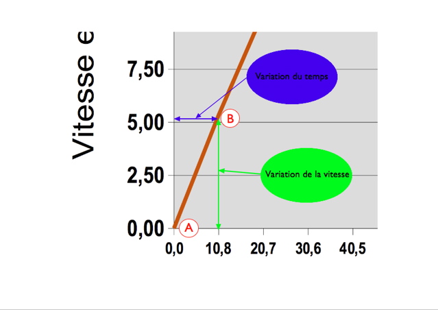

Les ressources de l'informatique permettant plus facilement de visualiser les choses, regardons un peu plus concrètement comment ça se passe.
Pour ce faire, on réalise un zoom d'une partie de mon graphe des vitesses.
Je passe sur la cuisine mathématique et informatique qui permet d’obtenir ce graphe ; le principe est de déterminer quel est, en centièmes de millimètres, le déplacement du piston pour une rotation du vilebrequin, toujours la même et que j’ai fixée, pour obtenir une précision de calcul suffisante et un graphe propre, à un dixième de degré d’angle.
Il suffit ensuite de faire tourner “virtuellement” le vilebrequin à la vitesse voulue pour obtenir la vitesse instantanée du piston.
Le lien entre vitesse et accélération peut donc être, dans un premier temps, mis en valeur de manière assez intuitive.
Lorsque le piston est au PMH, sa vitesse est, durant un instant, nulle. Dès qu’il amorce sa descente, il accélère. Le zoom du graphe montre que la variation de vitesse (en vert) rapportée à la variation du temps (en violet) est maximale aux alentours du PMH.
La détermination de la pente de la droite A B est le cœur du calcul numérique : en maths, on appelle ça la dérivation. En dérivant la courbe des vitesses, on obtient l’accélération, qui n’est autre que la variation de vitesse instantanée.
On constate, bien que la vitesse soit encore très faible, qu’elle augmente à ce moment très rapidement. C’est en déterminant de combien elle aurait augmenté durant une seconde qu’on peut annoncer des vitesses de piston de plusieurs milliers de kilomètres par heure. En fait, mathématiquement, cela revient à prolonger la droite A B pendant une durée d’une seconde alors qu’elle n’est physiquement calculée par mon tableur que sur un pas de temps de l’ordre du millième de seconde (un calcul numérique “propre” fait tendre ce pas de temps vers 0...).
L’accélération étant colossale, la force d’inertie développée par l’ensemble bielle/piston l’est également (F=m.g)

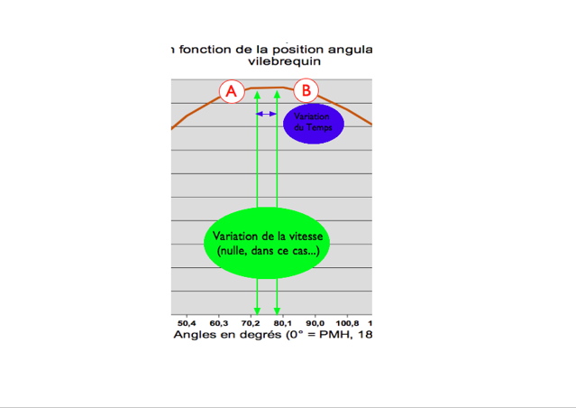

Le second cas de figure est en principe plus facile à comprendre : la vitesse de piston n’augmente pas indéfiniment. Elle passe par un maximum, puis recommence à diminuer mais, pendant un très court instant, ne varie pas.
L’accélération est nulle durant un instant.
C’est ce que montre la seconde planche : la vitesse maximale correspond à une accélération nulle. Au delà de ce point, le piston amorce son freinage : l’accélération change de signe (elle devient négative).
Mathématiquement, notre droite des variations des vitesses est horizontale. Sa pente (l’accélération) est donc devenue nulle.
La force d’inertie développée par l’ensemble bielle/piston est également devenue nulle.
