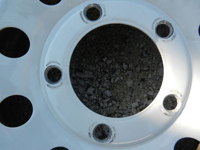

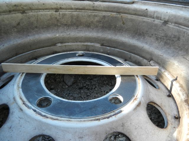

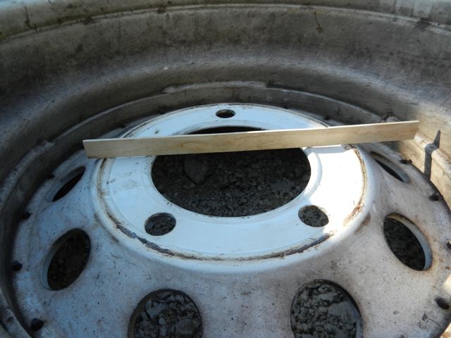

Voici les photos, on vois bien l'a différence sur la 1ere, peut-être que les trous son ovalisés et qu'il y a un décentrage de la roue. On a fait des cales pour rattraper le décallage, dons à voir lors des prochains testes

Mariol66 a écrit :Voici les photos, on vois bien l'a différence sur la 1ere, peut-être que les trous son ovalisés et qu'il y a un décentrage de la roue. On a fait des cales pour rattraper le décallage, dons à voir lors des prochains testes
Hum, cela ne porte en effet pas beaucoup, .... mais les Rostyle d'origine non plus (voir page 1 du sujet), mais je préfère les Rostyles car .
Ce qui m'interpelle le plus, c'est la dernière photo. Les marques des écrous ne font tiquer. On dirait que les jantes ont été montés avec des écrous avec surface d'appui plat (pour jantes alu LR avec centrage) et non avec des écrou avec surface d'appui conique (jantes tôles LR avec centrage par les écrous). Si c'est le cas, on peut expliquer l'ovalisations des trous. A moins que les marques soient celles de la douille... et dans ce cas..... ces jantes sont à fuire.... à moins qu'il y ait eu un désserrage.

Mariol66 a écrit : Je me suis aussi posé la question de ces marques autour des trous, a mon avis les seuls écrous qui on été mis sont ceux d'origine, a l'envers le plat contre la jante ??
J'avais les mêmes marques sur mes jantes, c'est seulement le frottement de la douille lors des démontages/montages qui donne ce résultat.Depuis que je les ai repeintes, je met un écrou au fond de la douille ce qui me laisse un jeu de 2 ou 3 mm entre la douille et la jante.
