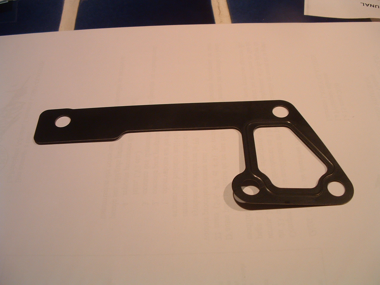

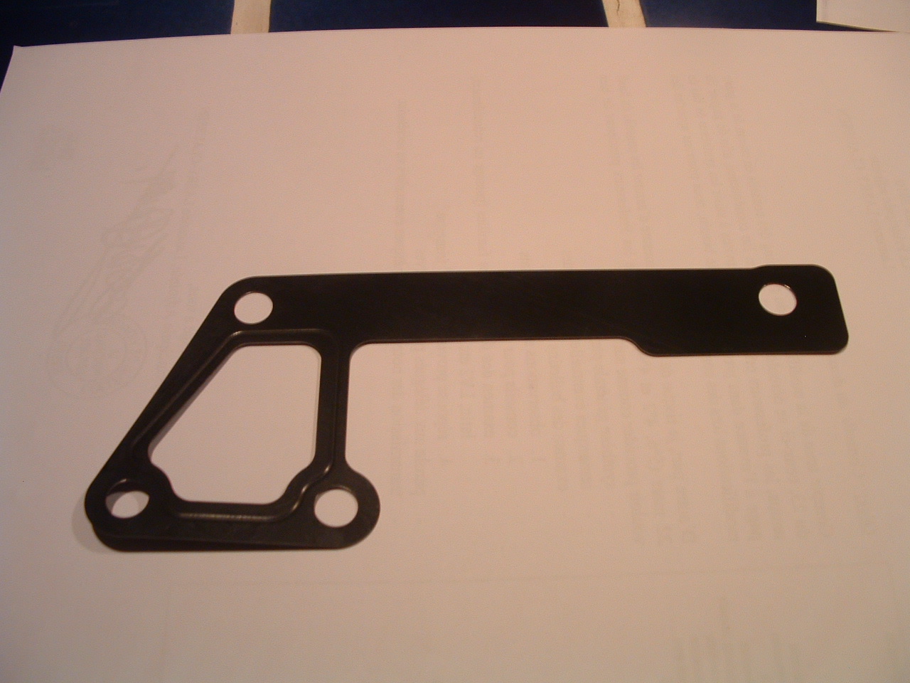

Re: help please!!!...aide sur 300 tdi
Salut coulisse
coulisse a écrit :Mais dis-moi, pourquoi veux-tu que je change le joint pompe à eau?... sur le 300, la pose du carter frontal de distri n'impose pas la dépose de la PàE... et qu'appelles-tu "joint pistolet"?
C'est ça et ça pisse du ldr par là entre support de pompe à eau et le bloc moteur. Alors tant que tu as déposé ton carter de distri et que c'est plus facile pour toi, :lol: la REF: PET100790:
côté face dessin en relief
côté pile dessin en creux
regarde ici: http://www.landroverfaq.com/viewtopic.p ... =40#p51066
A+ et bon courage

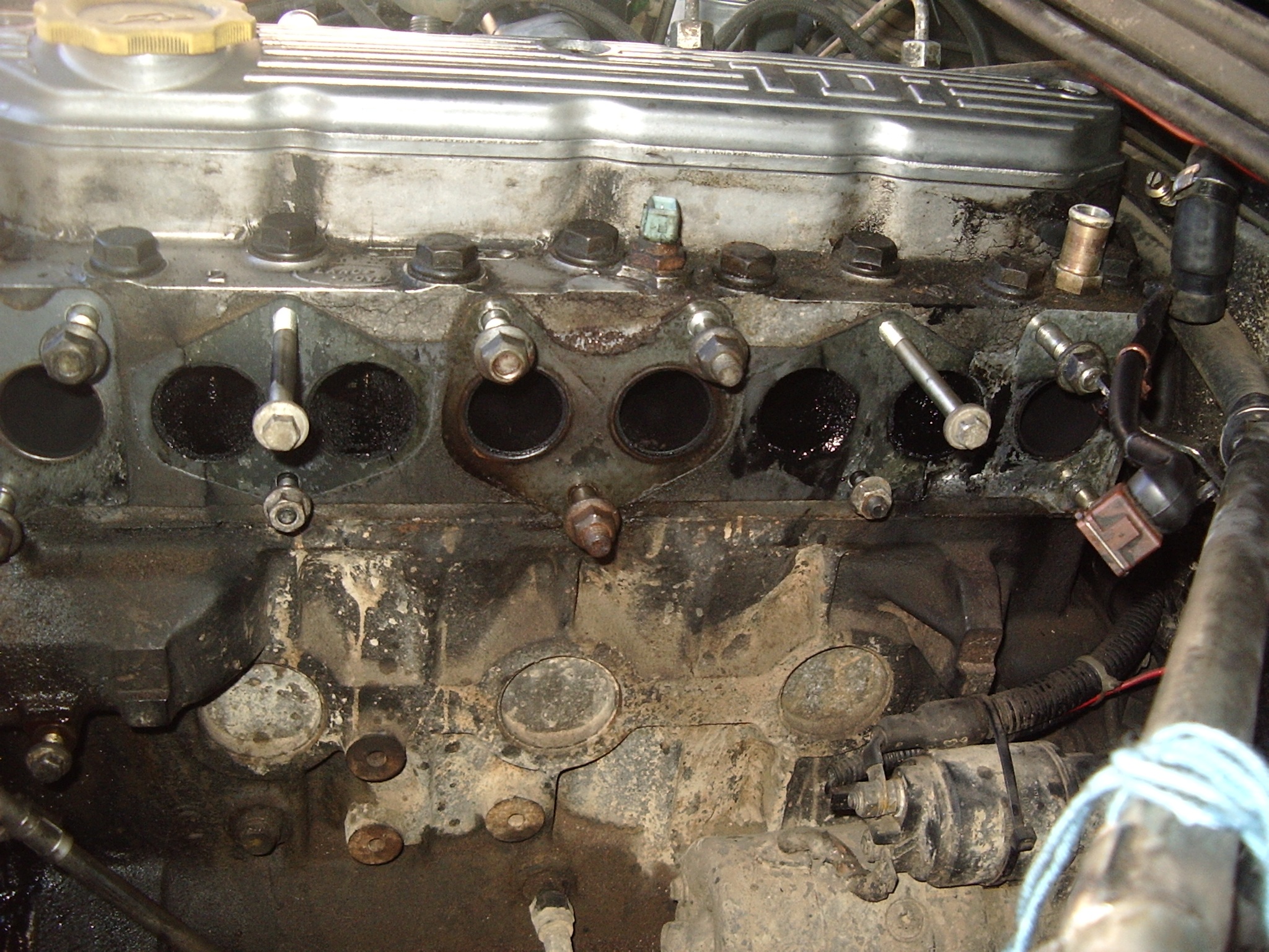

bonjour à tous, voilà quelques pics sur les éléments démontés.
tubulures bien huileuses......
la tubulures la plus huileuse est celle correspondant à la tige de culbu la plus tordue, la n°6....

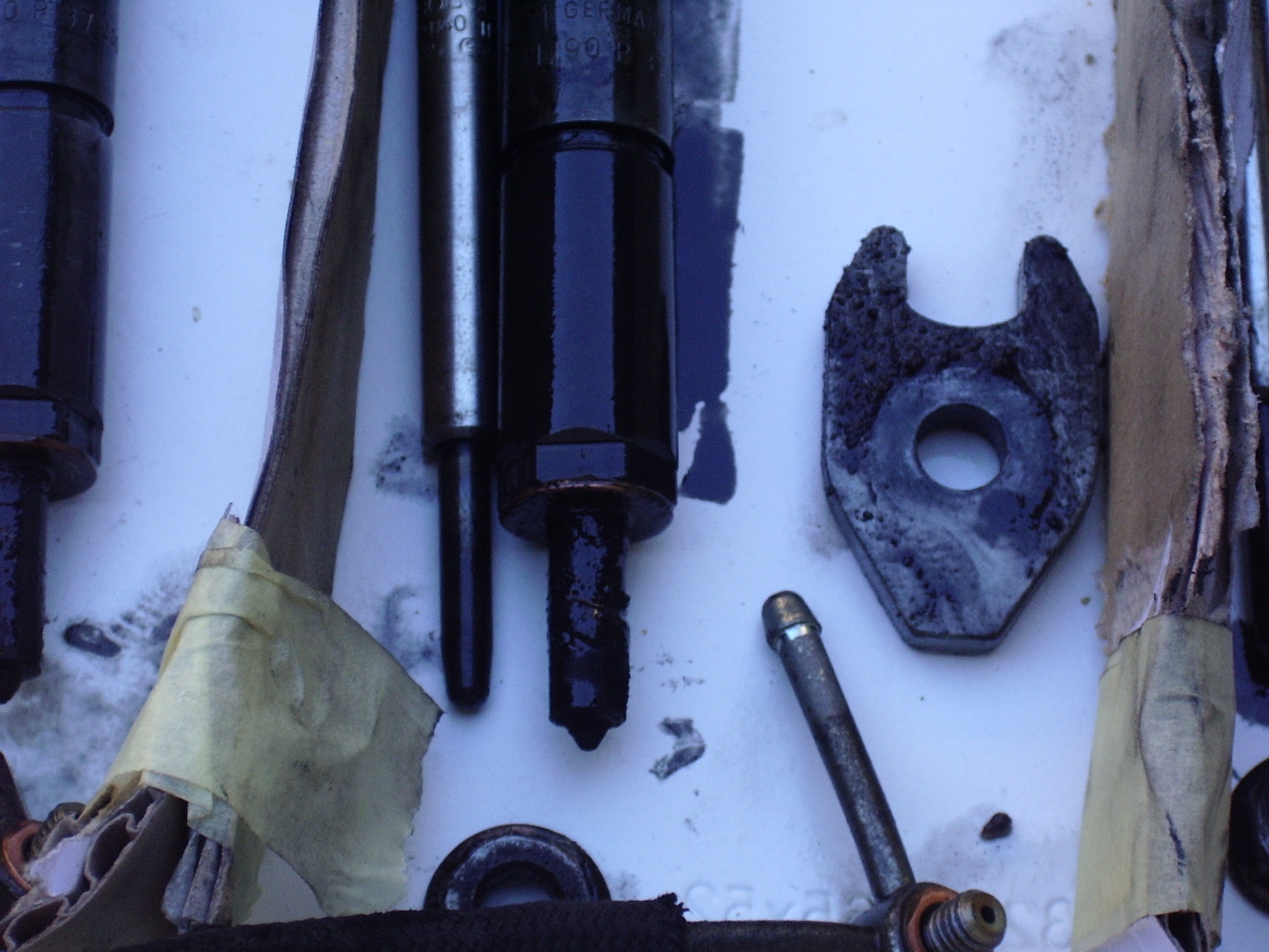

culasse encore en place
et les injecteurs... je ne sais pas c'est de l'huile ou du LDR sale....?

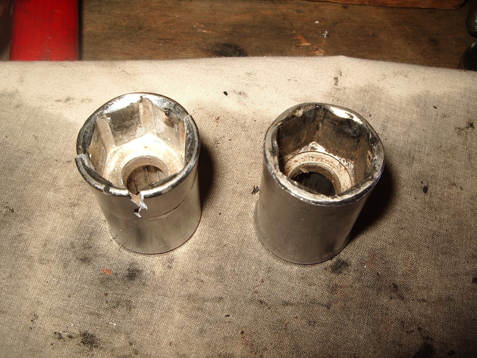

ça commence mal, sur la première vis, la moins facile d'accès, 2 douilles de 19 explosées sur rallonge d'1 mètre en 1/2!... :?
le problème est que la rallonge camion en 1/4 ne passe pas à cause du tablier qui fait un retour en haut.... :evil:
je suis coincé! :sm4:
