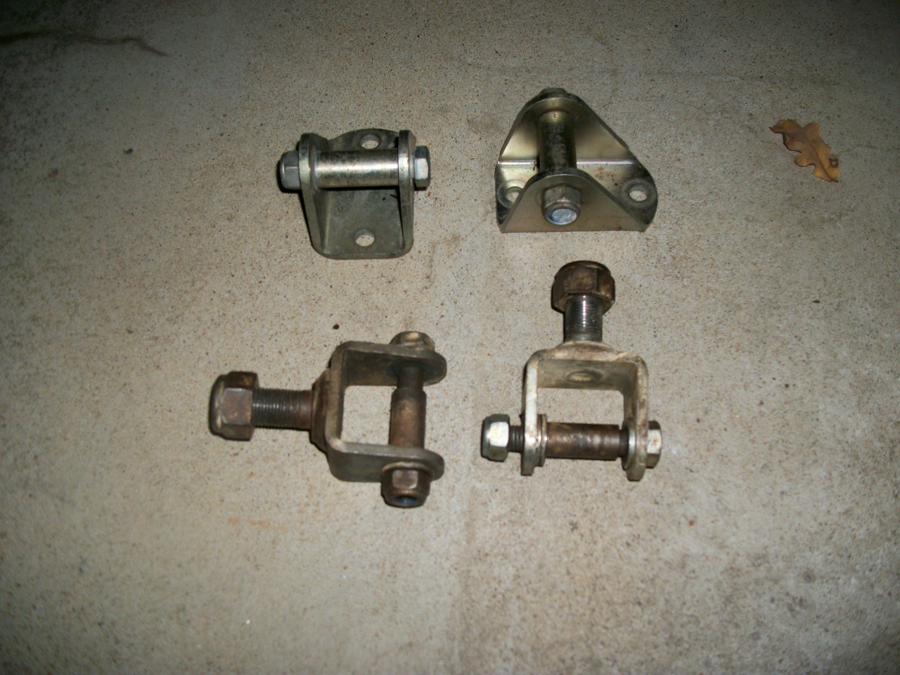

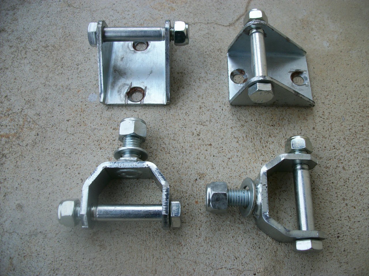

types d'adaptateurs oeil/tige à l'av et à l'ar, coté pont:
standard mais trop étroit, pour moi
plus large, préférable pour moi

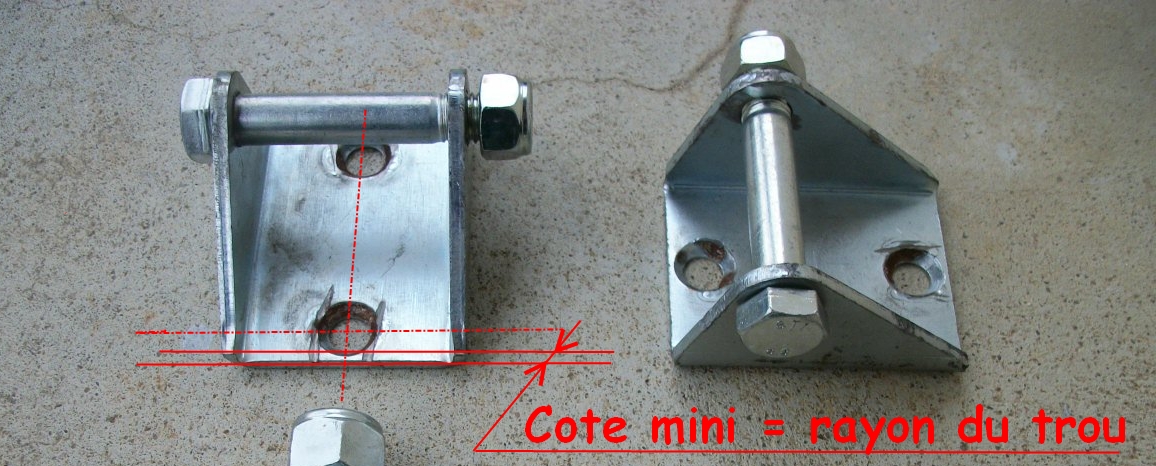

Salut, juste une petite critique au passage concernant l'usinage des trous de fixation de l'adaptateur. Dans ce cas, il ne faut pas que ce soit l'amortisseur qui limite la course et bien vérifier que les buttées de pont remplissent bien leur rôle.cipixess a écrit : plus large, préférable pour moi
Re: Amortisseurs Def 110 : question de néophyte
a-) Quels défauts d'usinage (ou critiques positives) des trous de fixation de ces adaptateurs, coté pont av????LØLØ a écrit : Salut, juste une petite critique au passage concernant l'usinage des trous de fixation de l'adaptateur. Dans ce cas, il ne faut pas que ce soit l'amortisseur qui limite la course et bien vérifier que les buttées de pont remplissent bien leur rôle.A+
1- l'espace entre les trous de fixations sont au même écart que ceux de la coupelles basses des ressorts av: 70mm de centre à centre des 2 trous.
2- trou prévu pour des boulons à têtes fraisées....afin de libérer le maximum de place pour l'extérieur des yeux d'amortisseurs....(boulons enlevés car livrés trop court pour mon utilisation perso et replacés par d'autres plus longs)
3- l'axe traversant l'oeil d'amortisseur étant volontairement dé-centrer en cas de rehausse et de l'utilisation de jambes de force av avec rattrapage de l'angle de chasse.
b-) quels rapports avec la limitation de la course d'amortisseurs et les butées de pont dans cette histoire?...
simplement éviter que l'amortisseur touche la liaison chapelle/ressorts (la bordure des supports haut de ressorts ou des cônes) en détente max comme en compression max de celui-ci.
L'idéal étant de partir d'une plaque circulaire et non d'une rectangulaire.....pour respecter l'espace minimum à l'extérieur des 2 trous de fixation du support sur les coupelles basses de ressorts av....

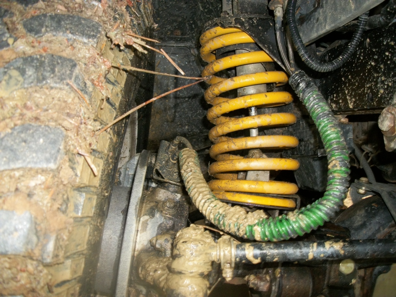

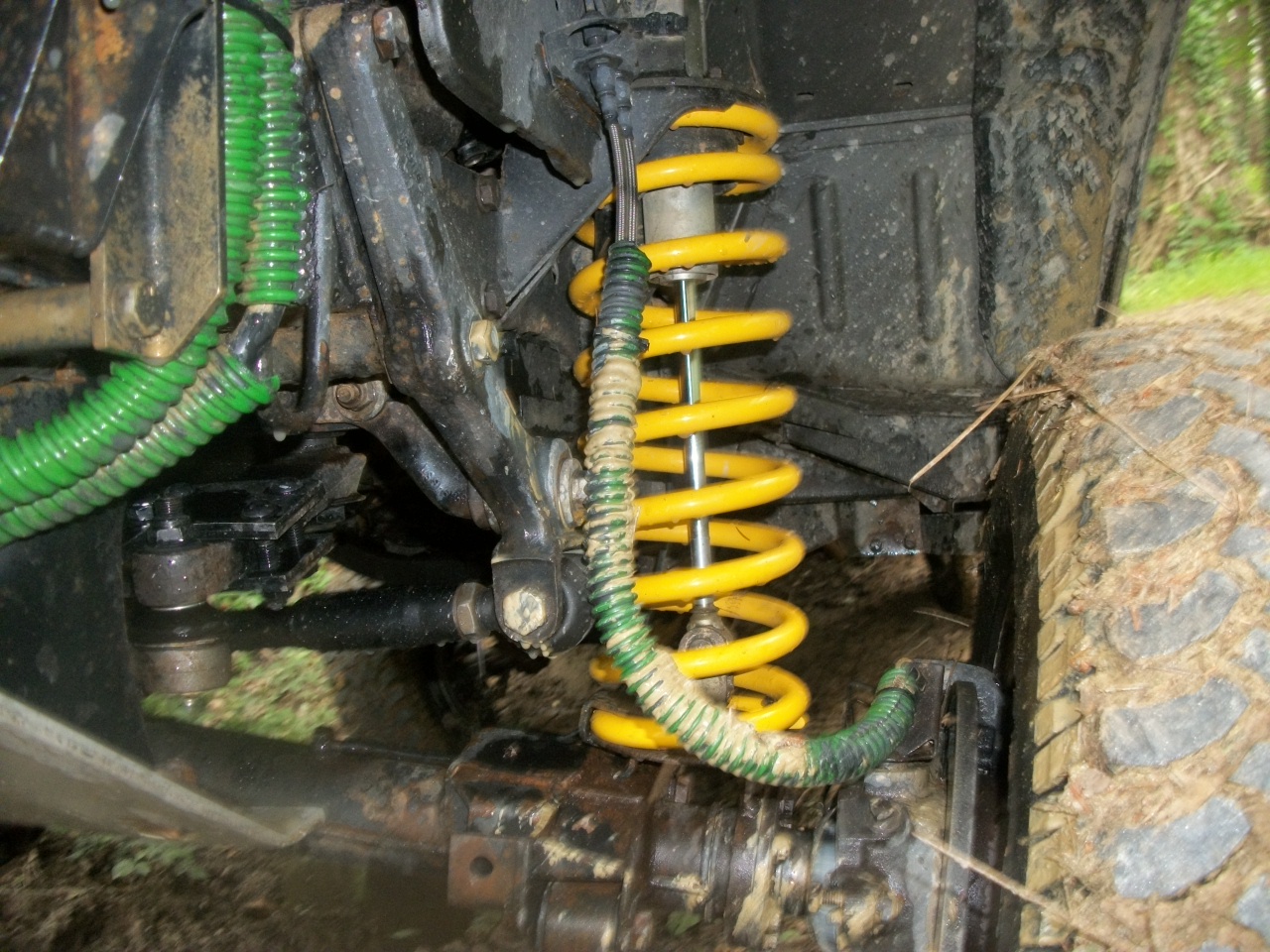

perso, j'ai préféré utiliser des adaptateurs oeil/tige ar mis aussi sur le pont av:
1-les yeux étant dé-centrés sur l'axe les traversant et
2-pour respecter l'inclinaison des amortisseurs, en compression comme en détente..coté pont av.....avec ainsi moins de contrainte sur les silentblocs....
juste avec l'emploi de chapelles av plus longues que d'origine: en fonction de la hauteur "sous charge" des ressorts, et des longueurs comprimées et détendues des amortisseurs utilisés avec les adaptateurs oeil/tiges compris....pour obtenir 15cm tant en compression qu'en détente max de mes couples ressorts/amortisseurs av. L'espace entre butées de pont et pont étant passé à 11cm au lieu des 8 à 9 comme avec la suspension d'origine, land au repos sur une surface plane.
L'inclinaison du pont av pouvant atteindre les 17° par rapport au châssis en croisement de pont max dans ce cas précis au lieu de 12,4°comme à l'origine.
