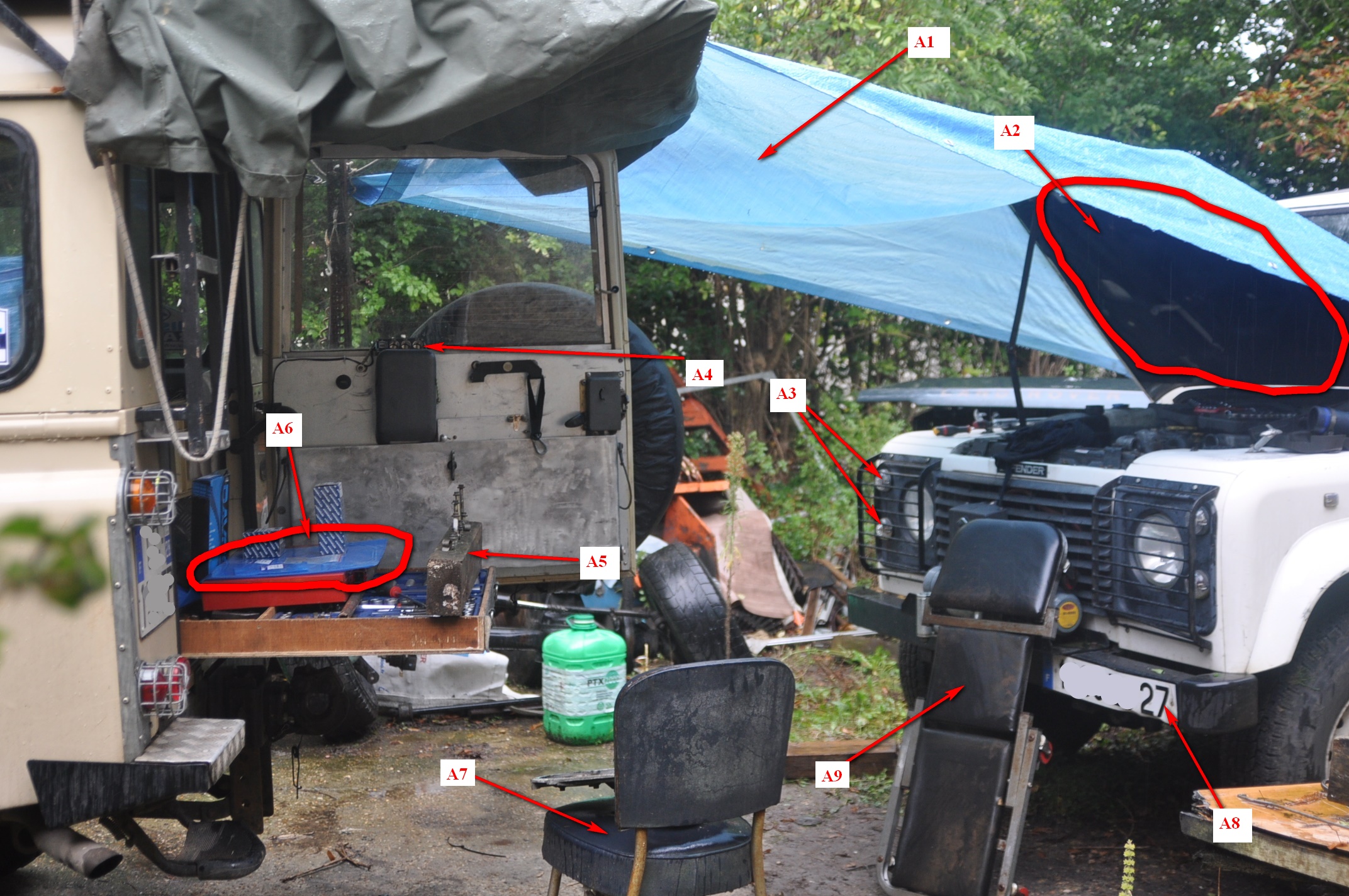

A1: On commence fort. Une bâche a été installé là, probablement pour se protéger. Visiblement, il ne s'agit pas de garder propre le champ opératoire (sinon la bâche aurait été posée au sol comme il se doit), mais plutôt d'oeuvrer pour le confort des intervenants (protection contre le soleil, la lune ou les précipitations).
Très important le confort en mécanique, cela évite les bêtises... :roll:
A2: Désolé, je ne me souviens plus de cet indice
Isolant phonique manquant ? A2 c'est mieux que tout seul ? Pas très blanc ?
A3: On peut constater ici un indice sur le manque de sérieux des intervenants: deux feux blancs à l'avant d'un 300tdi s'apparente à du "tuning", autrement dit une dépense inutile qui aurait été mieux employée si elle avait été utilisée dans l'entretien du véhicule
Les feux blancs ou oranges sont au même prix, le land était ainsi équipé lors de l'achat d'occasion. Mais effectivement, cela fait "tuning".
A4: Triple prise allume-cigare dans la porte arrière. On constate ici encore le besoin de tuning de la part du deuxième intervenant, couplée à une fainéantise exacerbée (refus de se rendre à l'avant du véhicule pour allumer ses cigarettes), ainsi qu'un manque total d'attention à sa santé (pourquoi devoir faire chauffer 3 allume-cigare simultanément, si ce n'est pour pouvoir fumer cigarette sur cigarette, sans devoir attendre la chauffe de l'allume-cigare?)
Alors ce truc, c'est le meilleur investissement que j'ai pu faire pour le calme et la sérénité à bord. En effet, ce n'est pas tant les 3 prises allume cigare qui ont motivé l'achat, mais les deux prises USB à gauche. Devine je trimbale deux ados dans la benne arrière chacun sa prise pour charger leur smartphone et autre jeux débiles respectif. Personnellement, je ne me risquerai même pas d'utiliser les prise allume cigare avec un allume cigare, j'aurais vraiment trop peur de tout fondre. Quant aux clopes c'est fini et je n'étais pourtant pas volontaire :( .
A5: indice qui sera repris ultérieurement
A6: indice qui sera repris ultérieurement
OK
A7: ici on constate la présence de liquide sur une chaise. Sans plus d'informations, il pourrait s'agir de fluides utilisés sur un véhicule, de déjections animales (on ignore si un chien est présent sur le lieu de l'opération) ou humaines, mais nous verrons plus bas qu'il s'agit probablement d'eau de pluie ou de neige fondue, étant donné que la bâche bleue (dans le cas où elle servirait à protéger des précipitations) a été mal positionnée par rapport à la chaise. Il pourrait aussi s'agir de boissons (alcoolisées?) renversées par accident lors de la beuverie de la soirée précédente.
Ah! la pluie, toujours trop longue à remplir le verre de pastis, malgré la bâches collectrice.
Ou bien, qu'est ce que tu préférais avoir comme maladie, Alzheimer ou Parkinson ? Tic-tac-tic-tac... Parkinson! Pourquoi ? Ben il faut mieux renverser un peu de Pastis, voir même beaucoup, plutôt que d'oublier de le boire.
A8: on peut constater que l'un des protagonistes réside visiblement dans le département 27 (Eure), département qui n'est pourtant pas sujet à de fortes précipitations (82ième département en pluviométrie annuelle avec seulement 457mm de précipitations). Une recherche plus approfondie nous montre que ce département est 83ième en ensoleillement avec seulement 1304 heures d'ensoleillement annuelles, ce qui nous prouve qu'il y pleut donc peu, mais souvent. Une région de bruine continue, quoi, l'endroit idéal pour bricoler dehors.
Oui, de ce fait par chez nous, il faut prévoir un budget essuie glace...
A9: on retrouve ici encore des traces de liquides inconnus, ce qui prouve encore une fois que le travail est effectué dans des conditions loin d'être idéales.
Oui, effectivement, il serait difficile de dire que l'on est au sec sous nos lands...

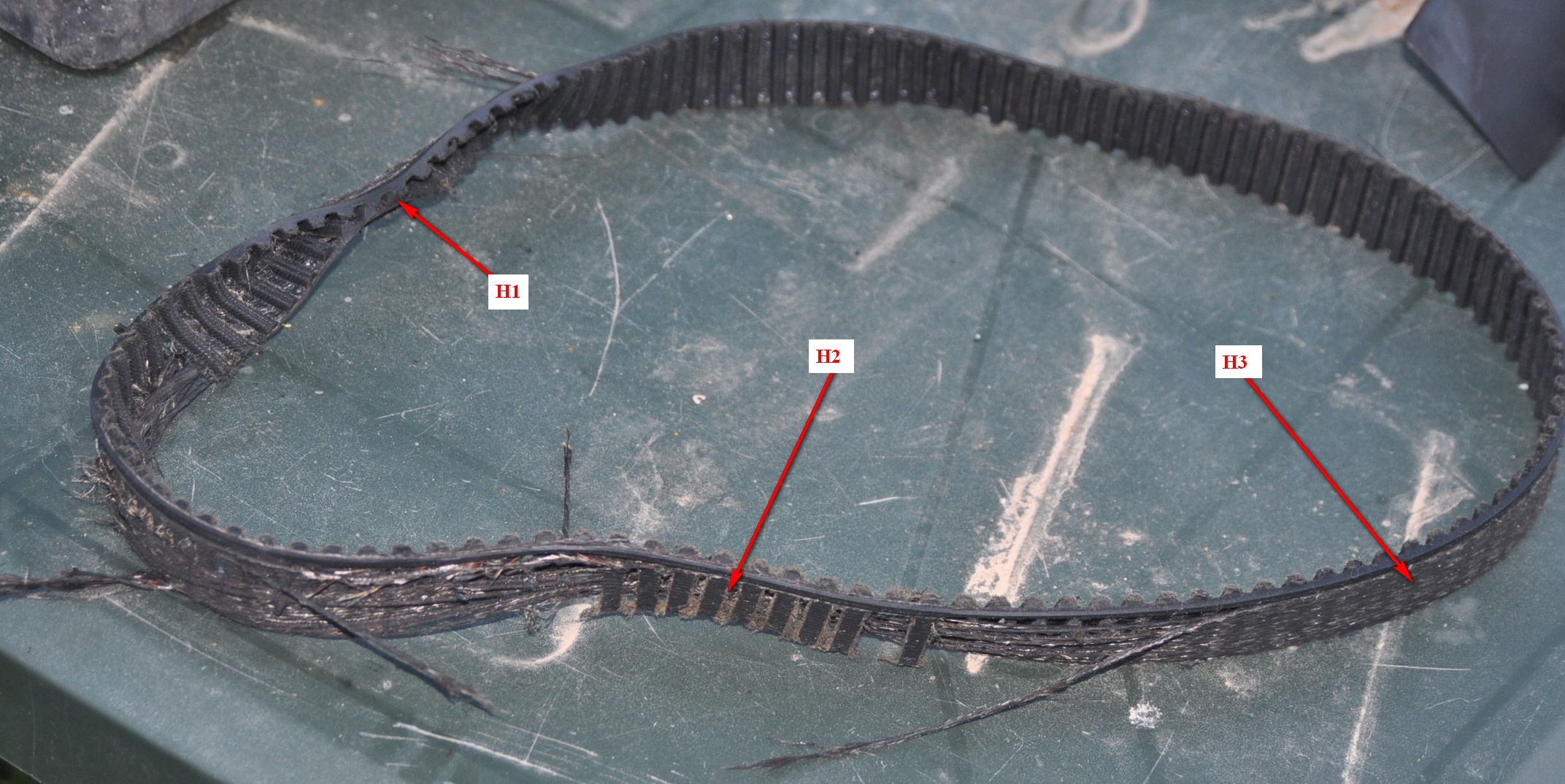

B2: on attaque ici le vif du sujet. traces de poussière de courroie, en provenance de la poulie d'entrainement de la courroie, donc frottement contre le flasque extérieur
Oui
B3: Encore des traces de poussière de courroie, cette fois en provenance du galet tendeur (si équipé de flasques)
Non, pour la cause évoqué: Montage ayant provoqué les poussières, le land est de 1995 son galet tendeur n'était pas "flasqué"
R63)
B4: Traces d'huile, sans doute en provenance du moteur
Oui, d'où le changement du spi de vilebrequin ERR4575G.

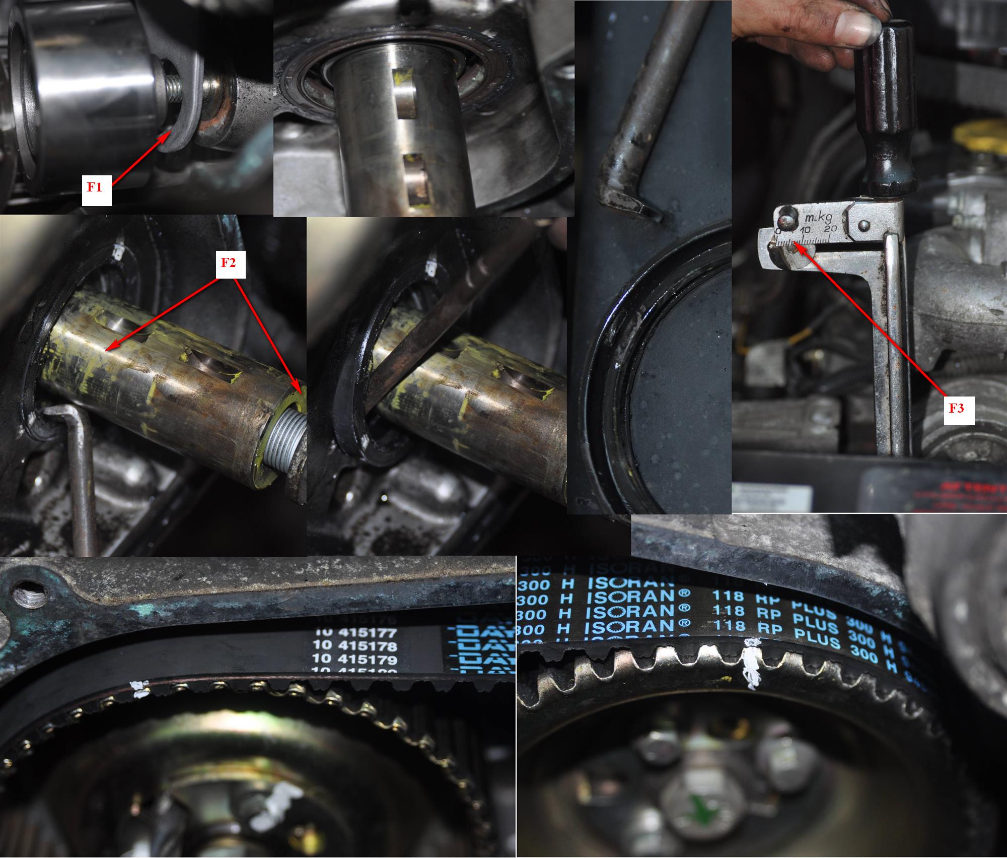

B5: indication "proto", probablement liée à l'association d'une poulie d'entrainement à flasques, et d'un galet tendeur également équipé de flasques. Ce montage a visiblement été fait à 181000km (inscription peu visible)
Non, je pense que les marquages, sont: la date le: 18/08/2006 avec ERR4575 + le KIT STC 4096LG -PROTO-TT et 164209KMS
Sur le FSH comme disent les anglais, on ne sait rien, le land, au moment des faits avait 221000km et 5 ans avec le même propriétaire, et aucune certitude quant au kilométrage de la distribution, sinon la parole du vendeur qui disait que la distribution précédait de peu la date de vente.
Donc cette distribution avait 5ans et 40000km a priori. Ce sont les 5 ans voir même 6, qui ont engendré le changement de la courroie qui a eu lieu en octobre 2012.
Sous la référence du kit STC4096LG voila ce que l'on peut trouver outre manche, sur la proposition de droite, il y a les références des divers élément constituant le kit en particulier le ERR4710 O ring le joint torique qui va derrière le pignon de vilebrequin, à 1€ il ne faut pas s'en priver, sinon l'huile arrive à passer par l'usinage des clavettes sur le pignon de vilebrequin.

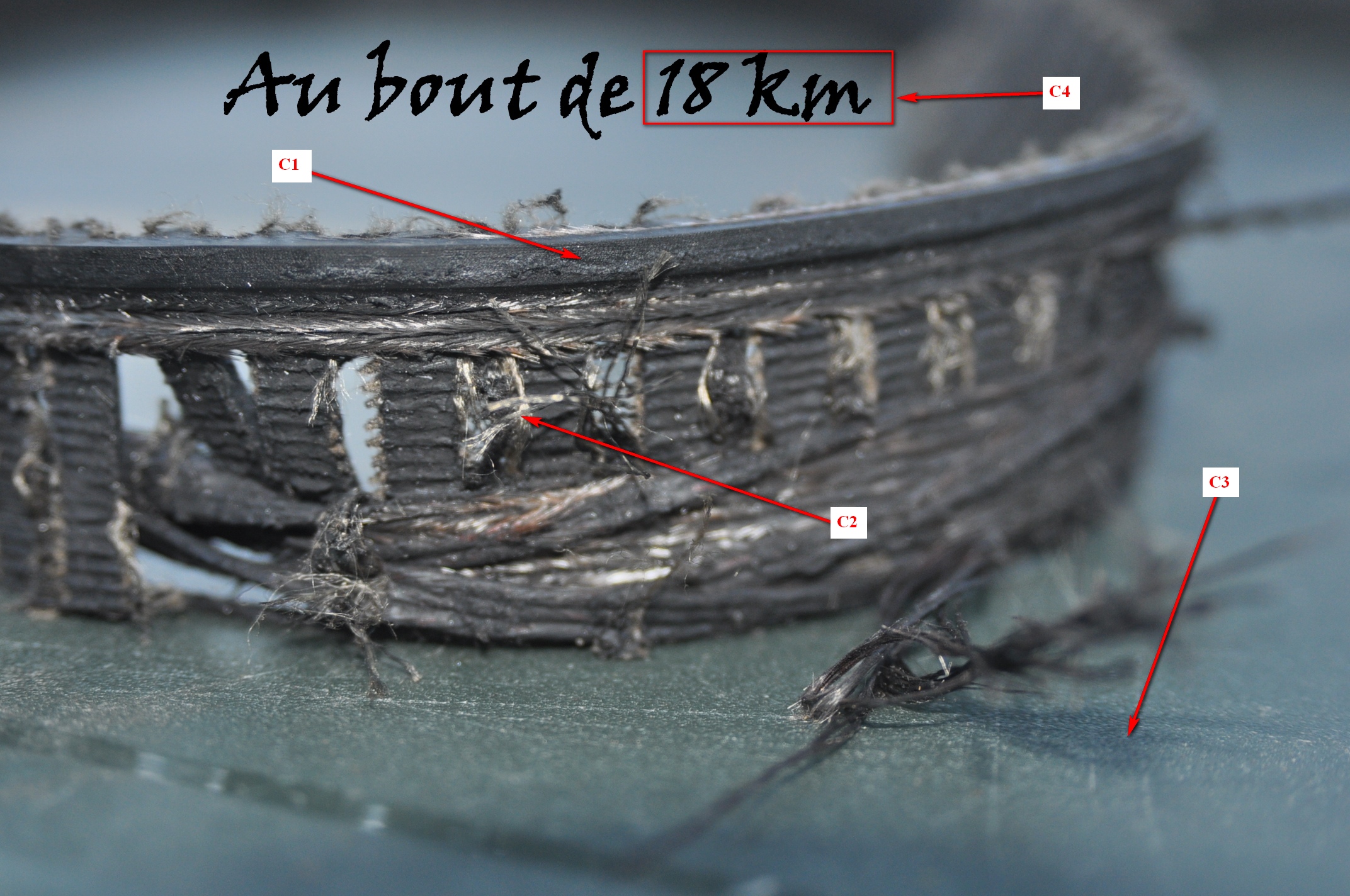

C1: On voit ici que la courroie est usée sur toute sa largeur, sauf une partie, mais on ne sait pas si c'est l'extérieur ou l'intérieur. On verra plus loin que ça n'a aucune importance.
Oui oui, c'est l'histoire du slip, nécessaire ou pas, une fois par an, à noël tu le retournes, c'est ça...
C2: ici on peut voir qu'il s'agit d'une courroie artisanale, fabriquée à la main dans l'arrière boutique d'un artisan de l'Eure.
Ah non non, celle ci est sous-traité chez un gars de la Drome qui organise des stages de réinsertion par l'alcool et le travail de la laine de mouton plus vierge. :mrgreen:
C3: surface de texture et de couleur bizarre: méfiance.
Certes...

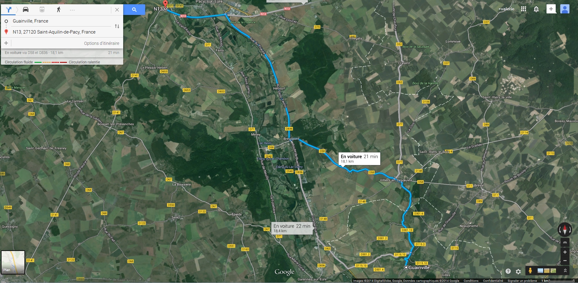

C4: information de kilométrage, rajoutée vraisemblablement par l'instigateur du sujet. On peut se poser la question sur la véracité de cette information.
Bah effectivement: 18,1 km...
Il ne nous a pas été communiqué de photos montrant le compteur avant/après, il convient donc de prendre cette information avec les pincettes de rigueur.
Mais ça de toute façon, avec un compteur de land, tu n'as pas le trop le choix, les pincettes sont toujours de rigueur et les photos ne feront pas fois, sauf celles peut-être... 8)

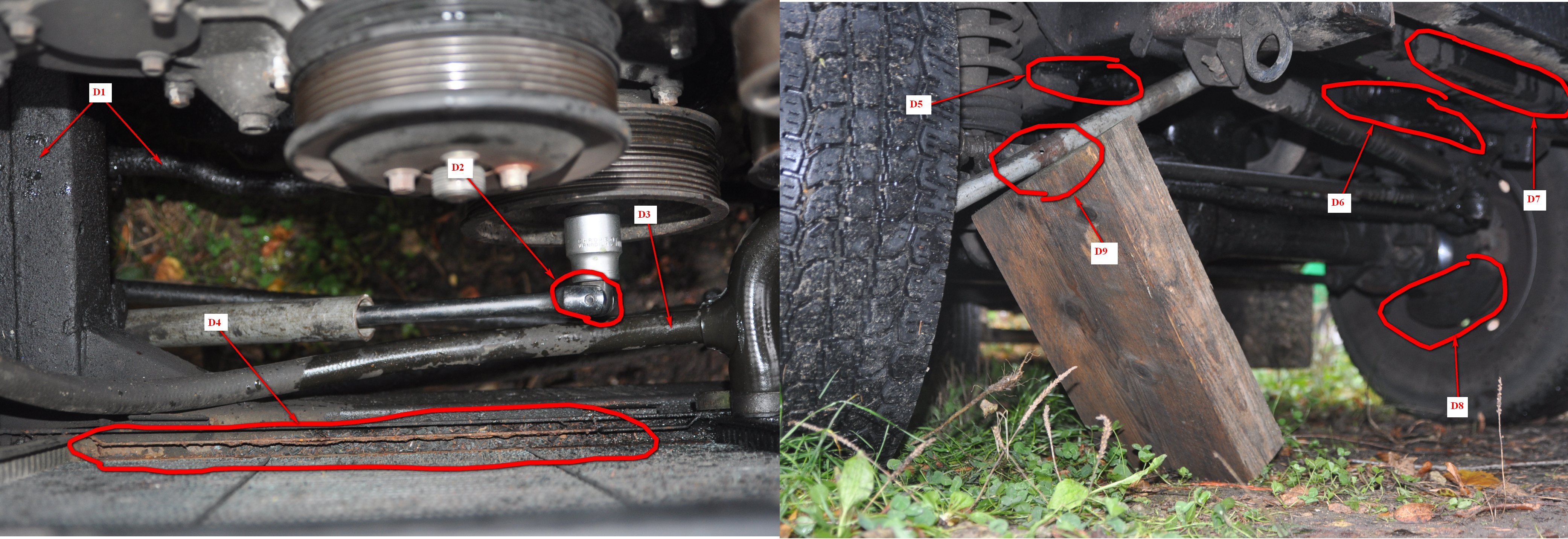

D a écrit :
Photo intéressante en effet.
D1=D3=D5=D6: Encore des traces de fluies. Vu la localisation, je pense que l'on peut raisonnablement éliminer la piste des déjections canines, et se concentrer sur la "chute accidentelle de boisson (faiblement) alcoolisée.
Sache tout de même que la boisson fusse t-elle faiblement alcoolisée, n'est pas gaspillé. Dans le cas présent: HO—CH2—CH2—OH même si l'on retrouve la liaison OH, le reste est hautement toxique :(

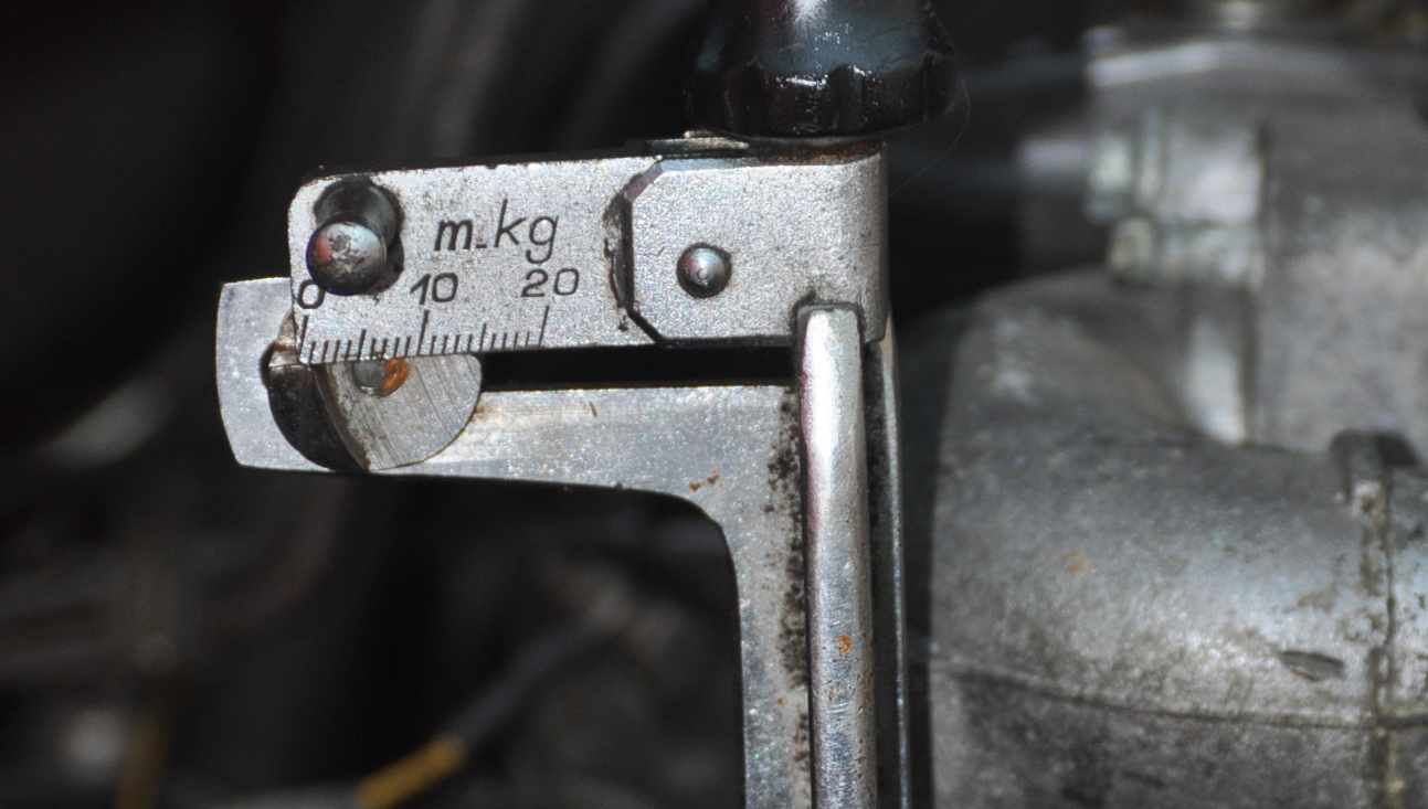

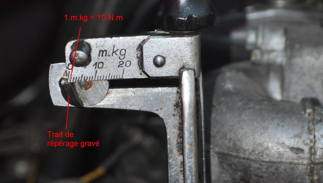

D2: Outillage inadapté, je ne parlerai même pas du sérieux de la méthode employée, surtout quand l'éthylomètre arrive en butée, ce serait peine perdue.
Là je suis d'accord avec toi, bien que le bras de force soit de qualité, il y a effectivement la possibilité de dislocation vu qu'il est constitué de plusieurs éléments, et eu égard les forces misent en jeu. Il serait préférable d'employer une clef à pipe. Mais la méthode du desserrage au démarreur est efficace et reposante, je n'ai jamais eu de souci avec.
D4=D7: Voir le sujet du Pater sur la corrosion du radiateur, certains feraient bien d'apprendre à utiliser le moteur de recherche
Mon radiateur se décompose : 300 Tdi Mais pour gagner du temps une inter de Def-e-Duck particulièrement intéressante.
Donc OK, en mémoire, ce sera rincé scrupuleusement.
Def-e-Duck, dans mon radiateur se décompose a écrit : Est-ce qu'il t'es déjà arrivé de renverser malencontreusement, au dessus ou en arrière du radiateur, soit du liquide de refroidissement, soit du liquide lave-glace avec antigel ? La plupart des glycols antigel réagissent à l'air en s'acidifiant et c'est un facteur de corrosion.
Notamment à l'arrière du radiateur où il y a souvent des traces de saleté accumulée qui focalisent la réaction corrosive

E a écrit :
Cliché effectué à l'ouverture du carter, où l'on peut vort que l'on n'est pas calé.
E1: croix de couleur verte. Ce type de crois est couramment utilisé pour arriver à visualiser si la poulie est immobile ou si elle tourne: quand elle tourne, les extrémités de la croix sont floues
Ah, je ne le savait pas.
E2: Traits blancs, tels que l'on les retrouve chez les peintres auxquels il reste un peu de peinture sur le pinceau, et qui veulent limiter leur usage de diluant, en "finissant" le pinceau sur le premier truc qui leur tombe sous la main
Oui, cela m'a fait cette effet là, il y avait de la peinture partout, le précédent était extrêmement précautionneux ou inquiet.
E3: Voir E2, mais avec du jaune cette fois-ci
Ce jaune était une espèce de graisse me semble t-il
E4: ancien joint. Ceci prouve, si cela était nécessaire, que le couvercle de distribution a été enlevé
Oui et c'est a espérer vue le kilométrage du land au moins deux fois minimum.
E5: voir B4
Oui, de l'huile moteur, changement de ERR4575.
E6: voir E4, sauf qu'ici on constate que le joint est déchiré. A ranger avec l'indice D2
Il y en a un tout neuf voir photo: A sonné dés le levé du soleil .
F a écrit :
F1: Platine-support du galet-tendeur. On voit ici clairement que l'écrou a été mal serré, et qu'il persiste un peu de jeu, aussi bien au niveau du galet-tendeur, qu'au niveau du galet fixe.
Bô... ça va ben lâ! com çâ! non? t'es sur? avé la courroie çâ bougera point j'te dis; çâ vâ l'attacher. :mrgreen:
F2: voir E3
Oui, bizarre cette espèce de graisse jaune, toujours est-il, que le pignon de vilebrequin est sortie sans difficulté.
F3: clef dynamométrique réglée à 0.0Nm. Réglage idéal pour se serrage de vis en papier extrudé, utilisées notamment pour l'assemblage des origamis
Bon, là je remets la photo seul de ce réglage, qui a usé beaucoup de touche de clavier.
R66)

H a écrit :
H1: je vous l'avais bien dit (voir G2)
La pauvre courroie, elle n'y est pour rien, d'autant qu'il y a de forte probabilité que l'emballage a été ouvert par nos soins.
H2: courroie crantée sur sa face externe. Peut être retournée après usage pour doubler le kilométrage, comme on fait avec les slips
Voir C1, sauf que c'est un noël sur 5.
H3: crantage extérieur qui s'est comblé, à nettoyer avant remontage
Une autre photo du massacre, malheureusement de piètre qualité, mais l'on se rend bien compte que le pignon de vilebrequin a littéralement arraché les crans lorsque la courroie s'est bloquée en passant sous le galet fixe.

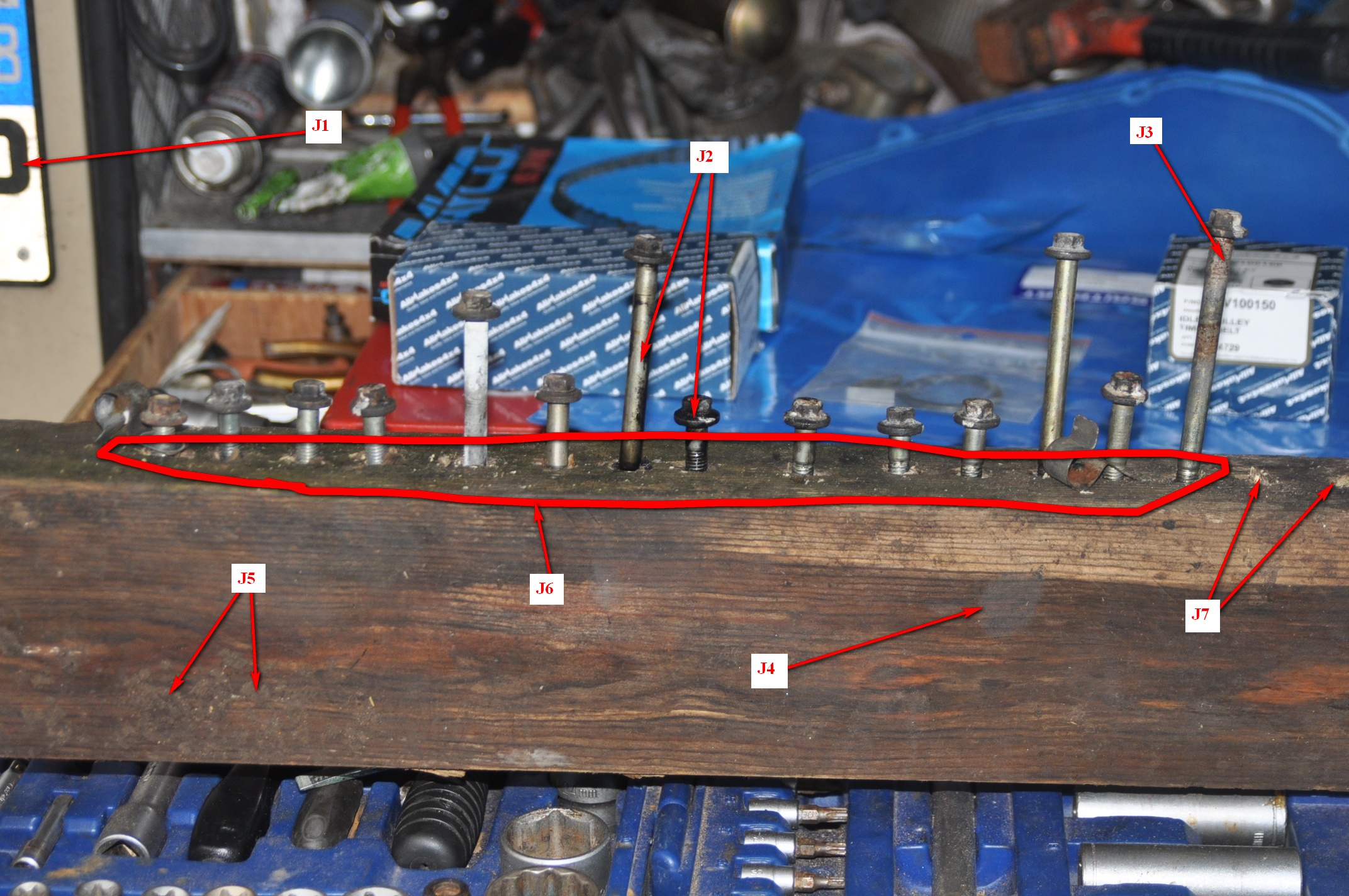

J a écrit :
C'était juste une photo comme ça, pour montrer l'organisation du chantier et brouiller les pistes.
J1: indice ne permettant pas de déterminer la provenance du deuxième véhicule
L'utilisation fonction recherche le permettait. ici.
J2: La position des vis dans le support permet habituellement de déterminer l'ordre de démontage. Ici, il semblerait que l'opérateur a commencé par une des vis en haut à gauche qui tient aussi le tuyau de mise à l'air du radiateur, et qu'il a fait le tour du carter. Les vis J2 étant les deux du bas, voir les indices plus haut sur la pollution d'huile (j'ai la flemme de recherche le numéro d'indice)
OK
J3: vis rouillée. On peut, encore une fois, se poser la question sur le sérieux des protagonistes, qui vont sans doute réutiliser un vis pourrie
Oui, peut-être, bien que nous en ayons changé quelques une.
J4: trace de doigts. Serait-il possible d'avoir un agrandissement de l'empreinte digitale afin d'identifier l'auteur?
Oui:
J5: Traces de terre. Voir l'indice G1
Oui, c'est un bout de bois qui trainait.
J6: Poussières de bois. Ceci prouve que le support a été réalisé récemment, il est donc indéniable que les protagonistes n'avaient aucune expérience dans l'opération qu'ils tentaient d'effectuer.
Erreur, si pas d'expérience, pas de bout de bois, mais là, tout bourré qu'ils étaient, ils ont quand même prient le temps d'en refaire un, les autres étant passé la cheminée, ou coulé au fond de l'atelier.
Et nous arrivons enfin à l'indice final, qui est le plus important de tous.
J7: Ici nous constatons que deux perçages supplémentaires ont été pratiqués dans le support. On peut se poser à juste titre la question de la raison de ces deux perçages supplémentaires.
Oui.

N'y aurait-il pas eu une petite confuse entre Nm et kg sur la clef dynamo ??? :sm1:
RR (ab)user ;-)
Messages : 14005
Carbu a écrit : N'y aurait-il pas eu une petite confuse entre Nm et kg sur la clef dynamo ??? :sm1:
La clef est réglée sur 1 m.kg (voir photo ci-dessous), ce qui est grosso modo en arrondissant, 10 N.m.
