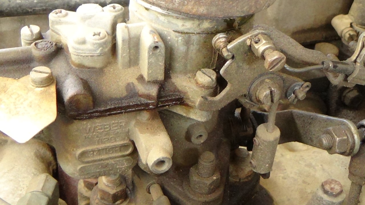

Je vais vous mettre des photos du carbu.

Il y a des traces noires de coulures ? autour de la cuve, au pied du carbu, au pied de la piece intermédiaire sur laquelle est fixée le carbu...

voila le carbu

Hypothèse : joints morts, prise d'air.

A la vue des photos, on peut émettre l'hypothèse de prise d'air car les joints laissent passer du carburant.
Cela reste une hypothèse, assez probable.
Un démontage du carbu, passage dans un bain à ultrasons, changement des joints, réglages suffit en général.

bonjour,
merci pour votre aide précieuse.
la réparation c'est faite en deux temps :
j'ai acheté les joints, démonté le carbu weber du 109 avec ma femme et je lui ai montré pour changer les joints, à changer doigt d'allumeur, fils de bougie, chapeau d'allumeur...
à son retour à Kuujjuaq, elle a fait sa première séance de mécanique avec l'aide d'un amateur de série (ça existe même à KUUJJUAQ), ils ont changés les joints, resserré le collecteur d'échappement, refait l'allumage !
Le problème venait bien des joints.
Ils étaient très abimé.
le collecteur d'admission était aussi légèrement desserré.
c est dingue qu'il tournait toujours ainsi !
Il a retrouvé un bon ralentit et le starter refonctionne parfaitement.
Momovik tourne de nouveau comme une horloge !

ca remarche mais mal...
dur à démarrer sauf moteur branché...
L'allumeur a été Démonté.
Il y avait un point du, voir un blocage au passage du doigt d'allumeur à la bougie 3
Ma femme et son ami ont mis un allumeur neuf.
Depuis il tourne comme une horloge à nouveau.
J'ai commander un carbu weber neuf et un autre allumeur.. pour la prochaine panne..
