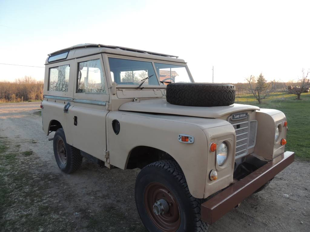

Grâce à mon ami Gilbert, un landiste passionné du Las St Jean, j'ai trouvé le Série que je recherchai.
Il est identique au mien, même année mais avec un toit tropical
Fin juin, il prend un bateau qui va l'amener à Kuujjuaq
Moteur, transmission ont été refait.
Hier je l'ai ramené chez moi, environ 800 km, peut etre plus, je calculerais pour faire ma consommation de route en une traite.
La direction est dure et il louvoie un peu.
Je suis arrivé avec les bras en compote et 5 ampoules !
Parti à midi, je suis arrivé à 2 h du matin.
Ses suspensions sont incroyable. Il est confortable, ne saute pas, avale la tôle ondulée sans être secoué, c'est divin.
aussi confortable que mon disco |
Seul truc qui me stresse, il a tendance à l'auto allumage.
Je compte donc sur vous pour m'aider à le rendre parfait pour son séjour dans le grand nord.
Régler son soucis d'auto allumage
Supprimer son léger louvoiement
Rendre sa direction moins dure

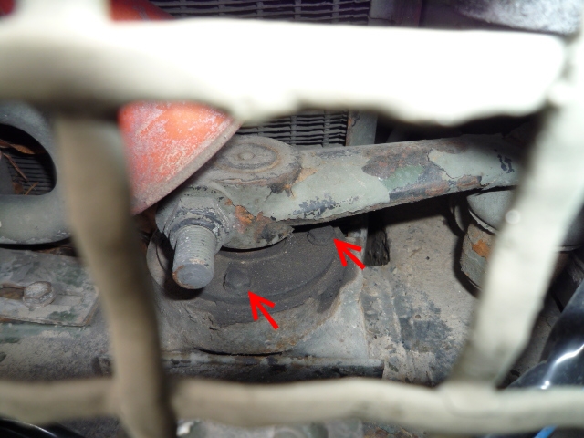

Salut,rrquebec a écrit : Rendre sa direction moins dure
Mets de l'huile dans le relais de direction, pour ce faire il faut démonter les vis pour le remplir.
Très souvent ces boitiers grippent, surtout si le 88 est resté longtemps immobile.
Par contre, je ne sais pas quel type d'huile serait adapté au grand froid, il ne faudrait pas rendre ta direction in-manœuvrable a cause de l'huile.
Dans quel état sont les silentblocs des slames ?Supprimer son léger louvoiement
Est ce que ton allumage est bien calé ?Régler son soucis d'auto allumage
vois ce thème : calage allumage 2l25 5 paliers et puis celui là pour te replonger un peu dans la thèorie des allumage avant de partir :Bobine d'allumage qui chauffe
Les bougies ont-elle la bonne référence ?
Sinon, ton moteur est peut être fortement calaminé ?

Je vais vérifier l'huile du boitier de direction et du renvoi.
Il me semble qu'il avait déjà resserré la vis de coté du boitier de direction.
Peut être est ce la cause de la dureté de la direction ?
merci pour la photo, ça me parle !
Je met de la 820/90 ?

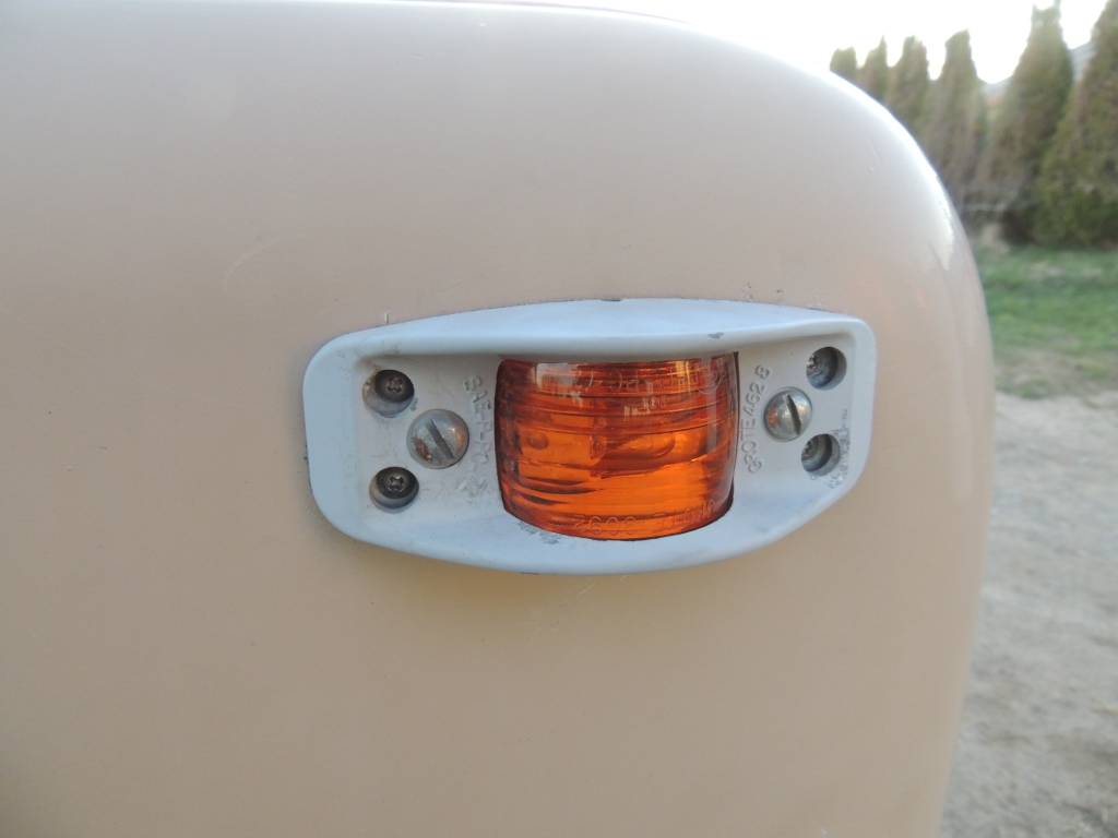

Je ne sais pas comment sont les route dans ton grand nord, sont-elles très salées ?
Car il y a une option sur les bols que tu pourrais peut-être monter : Graissage des bols ... help !
Je n'ai pas résister a importer de ton site une image de ton land avec ses jolies petits clignotants latéraux. Je remarque également que tu as des moyeux débrayables à l'avant. Je ne suis pas persuadé que ce soit une bonne chose dans ton cas, car au moment de vouloir les utiliser, ils seront trop gelés pour être enclenché.
Re: Projet kuujuaq
Bonjour,LØLØ a écrit :Salut,
Si sur mon site : http://www.quebecnature.info/?lang=fr ou ailleurs il y a des photos qui te plaisent, je les ai en haute résolution.
n'hésite pas à me les réclamer.
J'adore les feux latéraux, ils sont beaux
