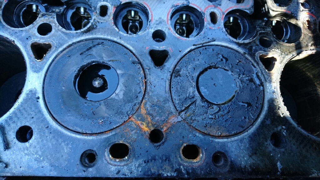

Sinon pour Boy59 et avant d'attaquer le déculassage, ce que j'ai gratté récemment dans le cadre du sujet « Moteur poussif et bruit de tracteur» est aussi applicable dans ton cas...

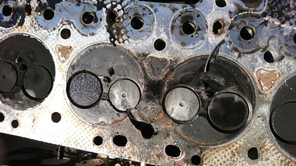

Boy59 a écrit :Bon ben démontage des bougies de préchauffage, celle du cylindre 4 a le corps blanc mais pas le bout !! Je ferais une photo.
Savez-vous me dire la raison de ce phénomène ?
C'est certainement ce cylindre qui fuit le plus et cela signifie que du liquide de refroidissement commence à s'introduire dans la chambre de combustion, ce qui a tendance à décaper la calamine.
Attendons les photos pour confirmer!

Re: De l'importance du réglage du jeu de soupapes
D'ailleurs, si je me souviens bien de certains articles de ce forum, ce n'est pas ce cylindre qui débloque en premier?
Attention à ne pas trop attendre car l'eau mise sous pression par un cylindre peut provoquer des dégâts irrémédiables sur la culasse, les pistons concernés et aussi le bloc !
Voir ma photo de culasse HS plus haut et celle-ci pour les dégâts causés au bloc moteur et aux pistons :
