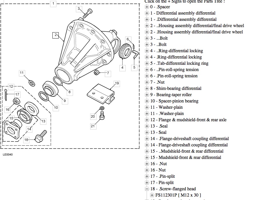

J'ai trouvé un part list qui pourrait peut être te faire avancer dans tes recherches.
La pièce en question pourrait bien être la FS112301P (M12x30)
J'ai l'impression qu'il y a eu une modif de faites à partir d'une certaine serie de véhicule.

C'est cela à mon avis!
Bon, cela servira pour d'autres!

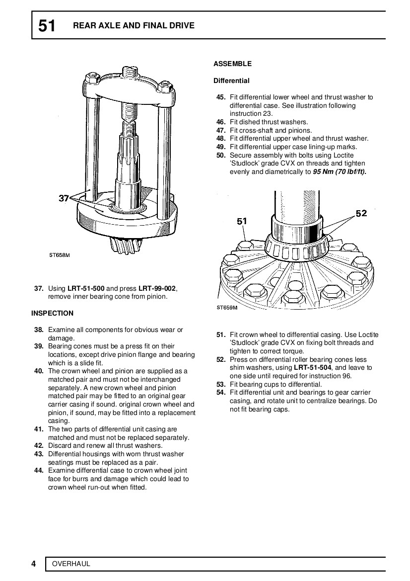

Bon, j'ai continué à fouiller un peu et, sur la version anglaise de mon manuel 300 TDI:
Couple de serrage annoncé : 95 N.m, repris un plus loin dans le récapitulatif des couples mais cette fois avec 58 N.m !!!
On frise la schizophrénie... :sm29:
Bon, mais je choisis quoi, moi ? 58, 95 ou 140 ?
Quel couple me conseillez-vous ?
Re: Différentiel de pont : révision et réglage
95 Nm ce n'est pas le couple de serrage des vis de la couronne, mais le couple de serrage des vis du boitier de différentiel. :wink:
Sinon, effectivement, ma doc pour Land 110 donne un couple de serrage de 13 à 14,5 kgf.m, alors que le manuel du 300 Tdi donne 58 Nm.
Les vis ont pour référence RTC 773, mais sur certain Salisbury montés sur Serie's la référence peut être 90607173. On précise même que RTC 773 corresponds à un pas fin alors que l'autre référence corresponds à un pas normal.
Je pense qu'au départ le couple de 13 à 14,5 kgf.m concernait les vis à pas normal et que ce couple n'a pas été corrigé dans les manuels avant le 300 Tdi, alors que les vis étaient en pas fin depuis déjà la Serie 3.
Le bon couple pour ton Salis doit donc être 58 Nm (pense à mettre du frein filet fort).

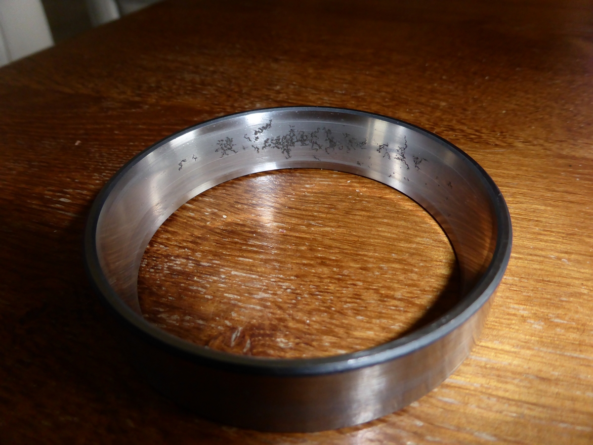

Bonjour à tous, J'aimerais avoir votre avis sur un roulement usé.
C'est un roulement de differentiel timken qui a 25000 km environ. A quoi est dut cette usure? mauvais montage?
merci.
Messages : 14030
juju60130 a écrit : C'est un roulement de differentiel timken qui a 25000 km environ. A quoi est dut cette usure? mauvais montage?
A première vue :
a) Pollution solide venant de l'extérieur du roulement, ou/et de l'intérieur....... est-ce que la bague intérieur présente des écaillages sur la piste ? AMHA, pollution solide au montage our par étanchéité usée.
b) Film lubrifiant pas top
c) Présence d'humidité : question : cela fait lontemps que cette bague traine toute seule ?
Si tu veux que je confirme, il va falloir me l'envoyer. Si possible avec le reste du roulement.

Merci pour ta réponse.
A : la bague interieur ainsi que les rouleaux ont les mêmes marques d'usure.
b: lubrification , non je ne pense pas , je vidange tous les ans et je fais entre 7 et 10000 km / an...
c: ça fait deux heures.
Possibles qu'un peu d'eau soit rentré car j'ai quelques traces de rouille sur le demi arbres. C'est surement rentré par le joint spi de nez de pont car il suinté un peu... :(
Messages : 14030
juju60130 a écrit : A : la bague interieur ainsi que les rouleaux ont les mêmes marques d'usure.
Donc contamination par des particules solides externes au roulement (contamination au montage, lors des vidanges ou usure des autres composants du pont.
Ce n'est pas parce que le lubrifiant est en quantité suffisante et neuf, que la lubrification est correcte. C'est nettement plus complexe que cela.
Ah ? Bizarre.

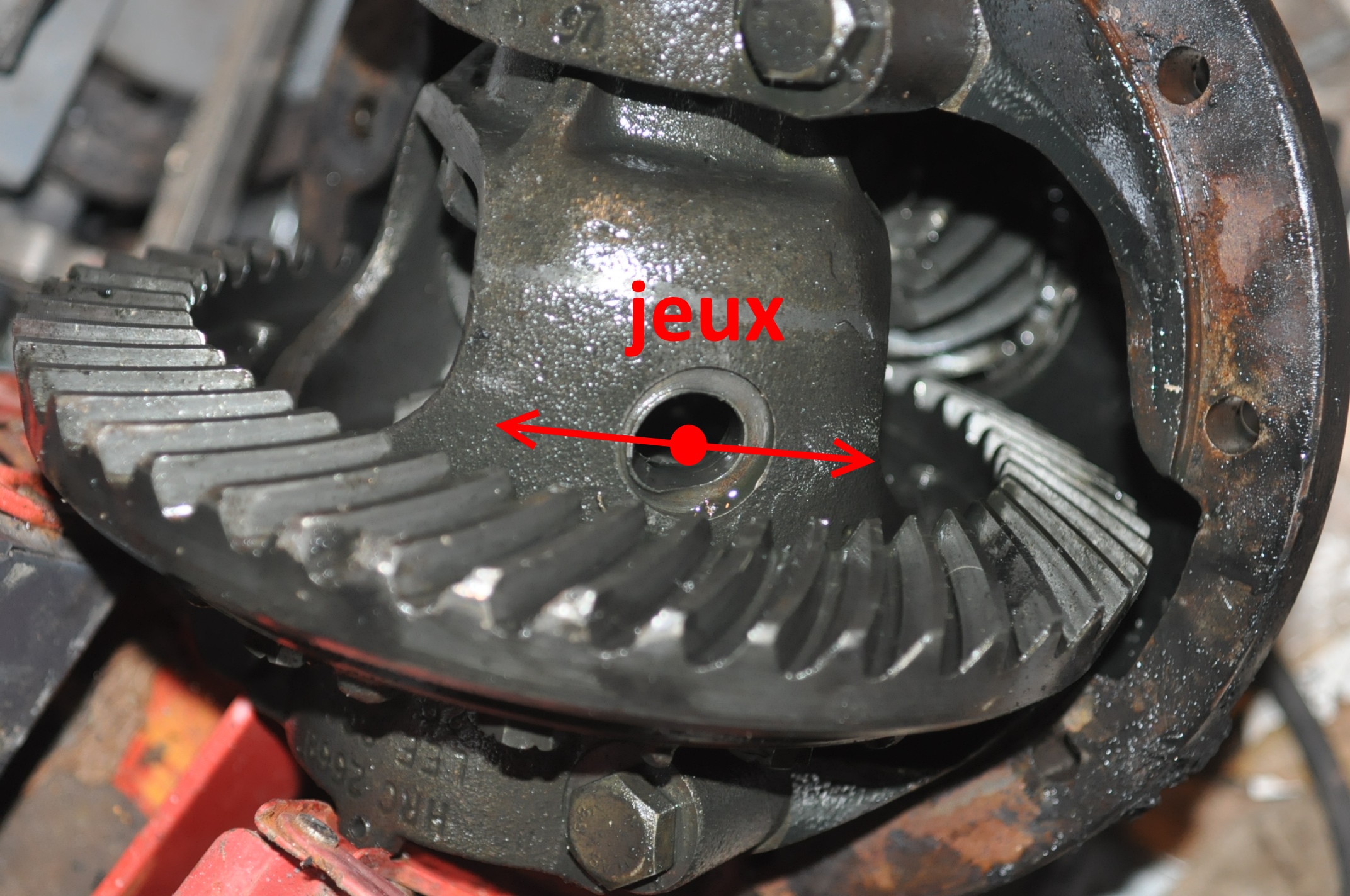

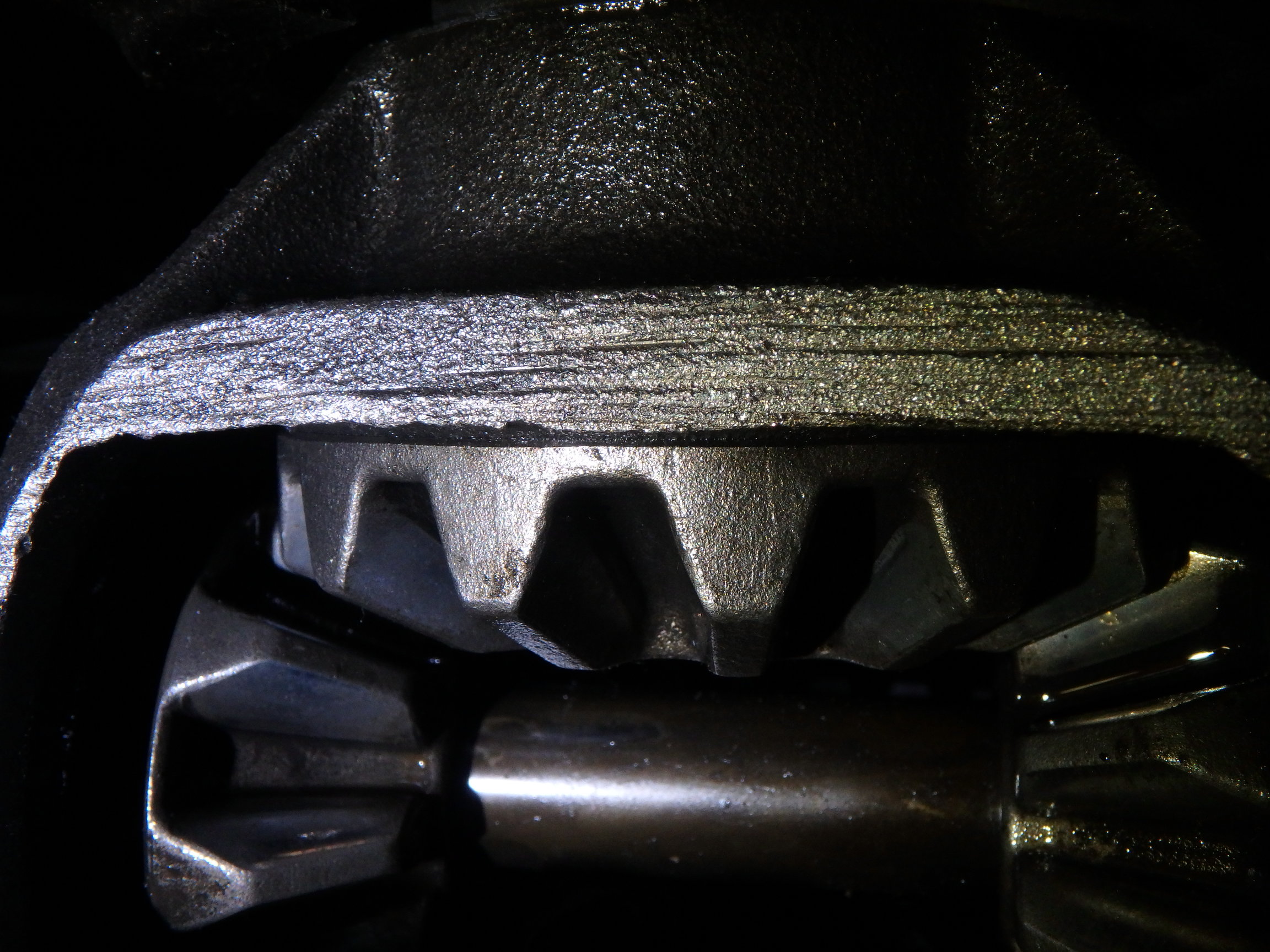

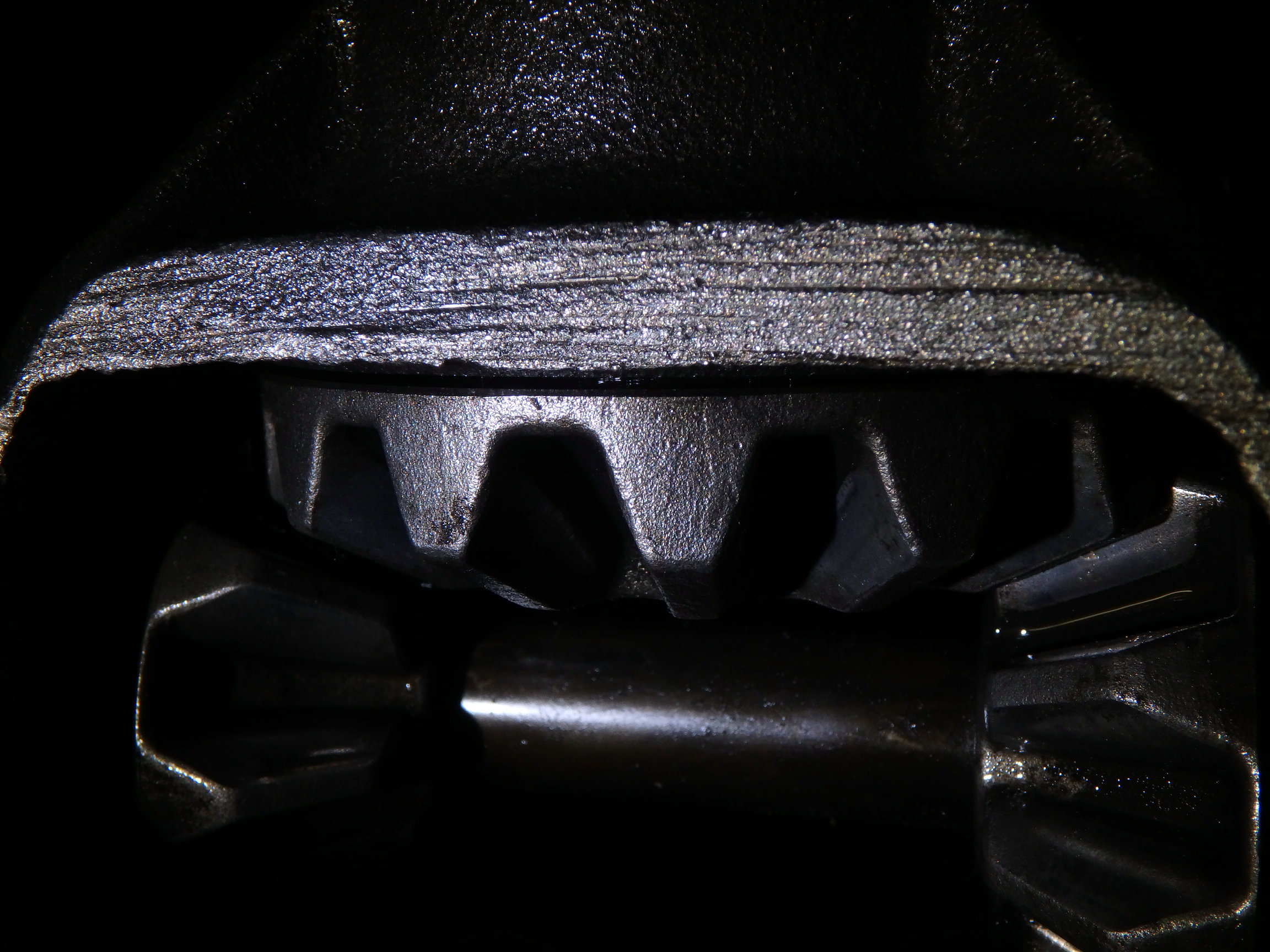

Après dépose du nez de pont je jette un coup d'oeil aux satellites et planétaires. L'axe des satellites n'a pas l'air d'avoir de jeu, par contre les planétaires ? (ceux qui accueillent les demi-arbres) bougent... c'est à dire que le long de l'axe des demi arbres ces 2 planétaires peuvent se déplacer d'environ 1mm. Ca occasionne un jeu dans l'ensemble satellites + planétaires que je ne sais pas qualifié d'acceptable ou pas.
Quelqu'un saurait me dire si c'est acceptable et sinon ce que je dois changer?
Photo où l'on voit le planétaire/satellite plaqué contre le corps du boitier :
Photo où l'on voit le planétaire/satellite décalé du corps du boitier d'environ 1mm :

Ce qu'il faut que tu contrôles, c'est le jeu de l'axe des satellites dans le corps de pont, c'est a 80% le point faible de ces nez de pont:
J'espère que ton mm de jeu ne vient pas de là, sinon, c'est poubelle, ou baguage de la porté des axes, mais là cela te coutes le prix du nez si tu le fais faire sans combine.

Effectivement j'étais pas tout à fait sûr du vocabulaire mais avec ton schéma c'est maintenant clair ! :D
Pour reprendre c'est bien du jeu sur les planétaires qui peuvent sortir un peu de leurs logements. L'axe des staellites n'a quasiment aucun jeu dans ses logements.
Du coup je me demandais si ce jeu était normal...
