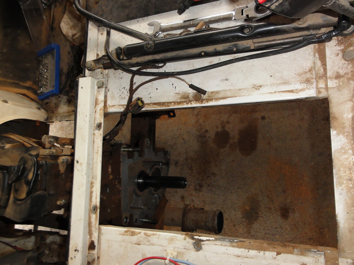

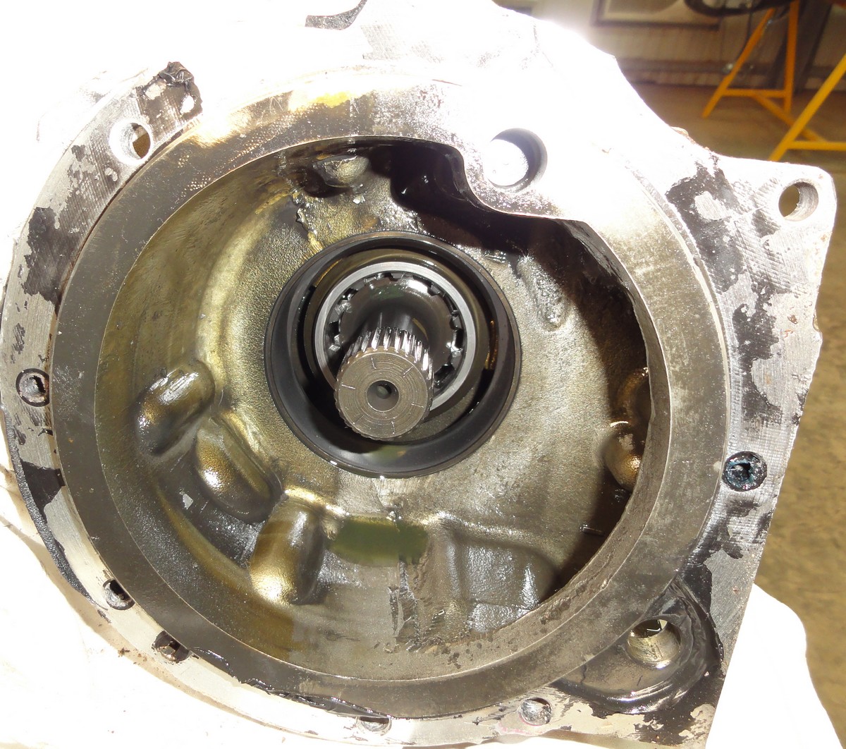

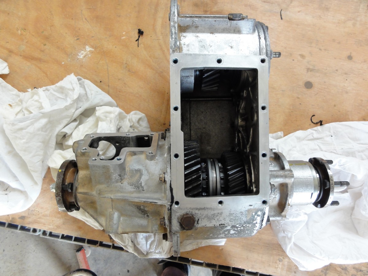

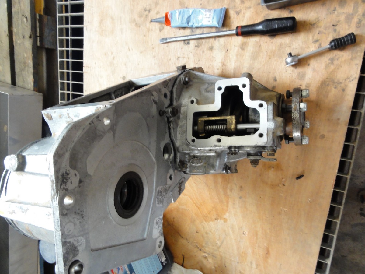

bonjour a tous,
pour deposer le carter arriere de la bt (pour refaire le joint)
faut il prevoir le demontage de toute la boite et ses compasants ou puis je le retirer directment.
car que je regarde juste les photos ca me semble possible.
merci d'avance gaetan

Ca dépend déjà de ce que tu appelles le carter arrière: la ou il y a le frein à main?? Si c'est ça, oui tu peux le déposer, j'ai juste un doute sur le calage du roulement, est ce que l'épaisseur du joint papier peut le modifier??
Mais tu es sur que la fuite vient de la, et pas du joint spi autour de l'arbre? Celui la, pas besoin de déposer le carter pour le remplacer! (faut juste penser à vidanger avant...
Re: Autopsie d'une LT230T
c'est de ce morceau la que je parle.
oui la fuite vient bien de la quand je colmate par l'exterieur la fuite disparait casiment. apperement ce n'est pas un joint papier mais de la pate.
la boite est un echange standard qui est tres recent. j'ai deja tout verifier, les mise a l'air libre, le joint spi derriere la tulipe ne presente pas de fuite.... la boite fuit meme vehicule a l'arret.
c'est juste que dans le reportage il demonte cette partie la en dernier. je me demandais si il etait possible de la sortir sans tout demonter.
- Messages : 13962
Oui, pour les BT utilisant un joint papier, le changement du joint nécessite en théorie de refaire le réglage des roulements.Feub a écrit : j'ai juste un doute sur le calage du roulement, est ce que l'épaisseur du joint papier peut le modifier??

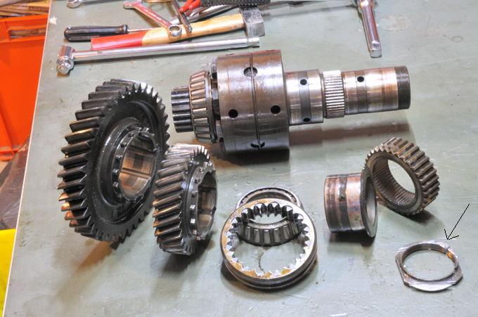

bonjour,
quelqu'un a la reference de cet ecrou?? j'arrive pas a la trouver sur mes docs... merci

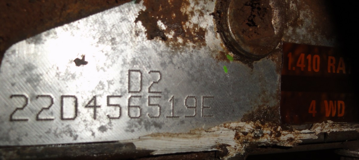

J'ai:walidbk a écrit :bonjour,
FRC 6098 pour les LT230 avec préfixe 13D
FRC 7970 pour les LT230 avec préfixe 22D et 32D
Je n'ai pas plus, désolé, la doc en ma possession commence a dater.....
Donc, il faut connaître le préfixe de ta BT.
Ceci dit sur le web, certains sites indiquent que l'écrou FRC7970 est bon pour les Defender jusqu'en 2007 et que la référence actuelle est IYH000030, mais cette référence est indiquée pour les Def 2007 et après..... alors je doute.

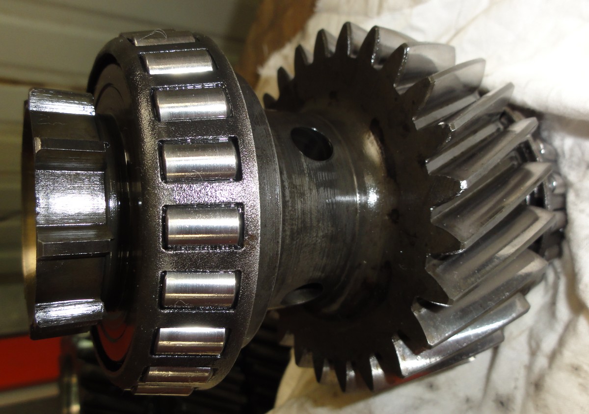

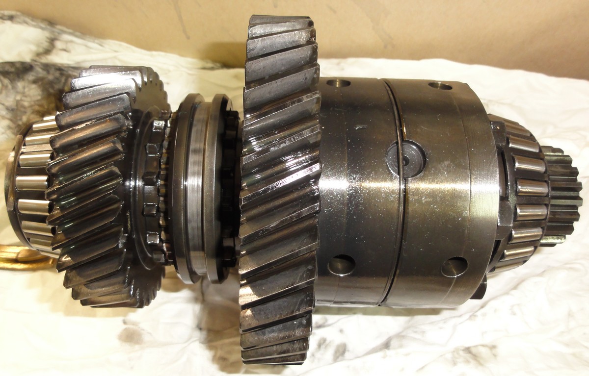

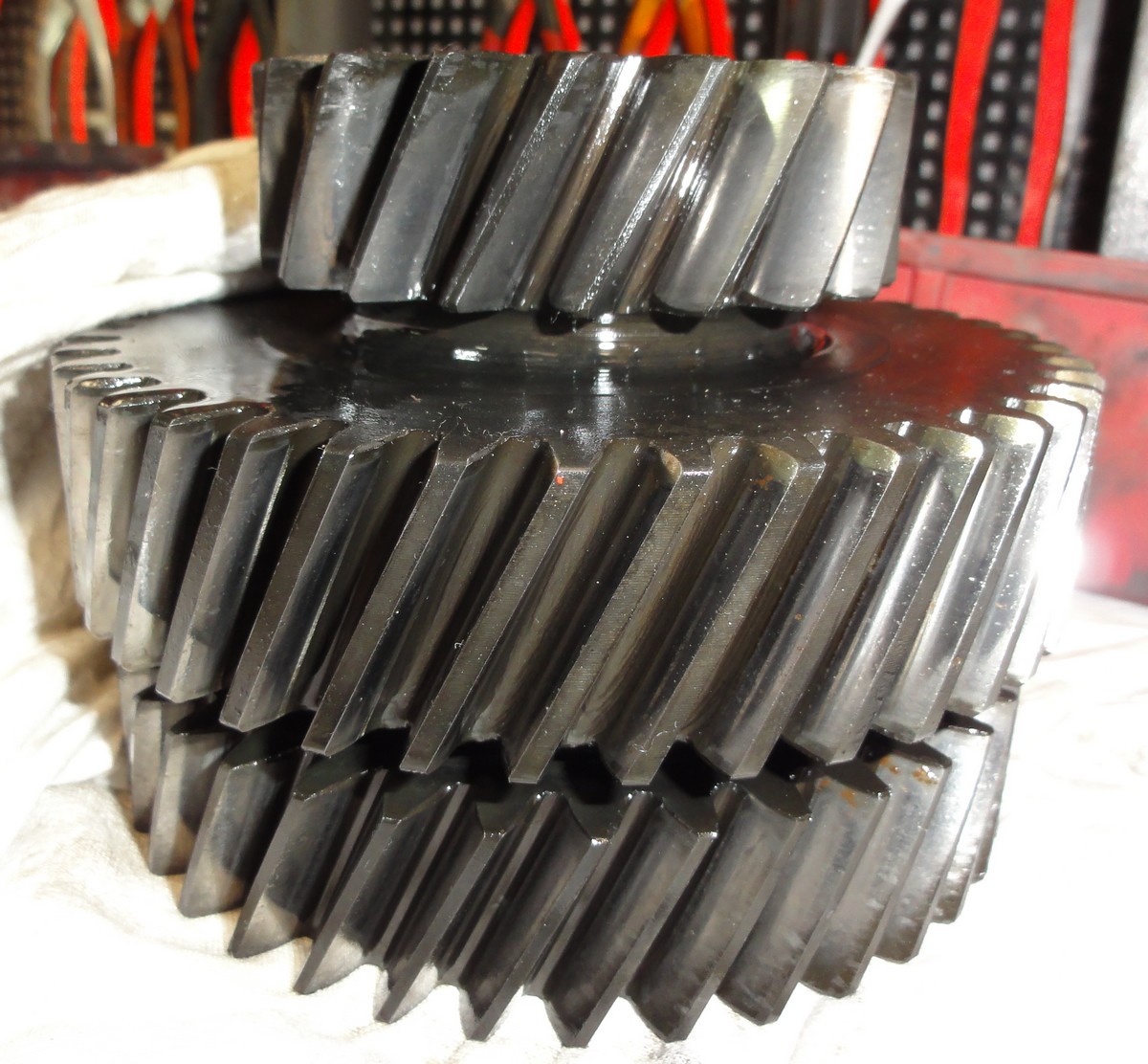

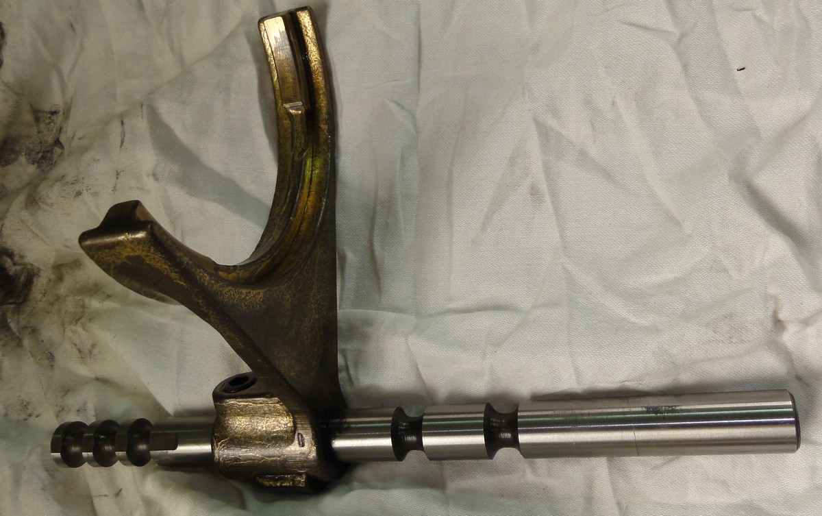

bonjour,

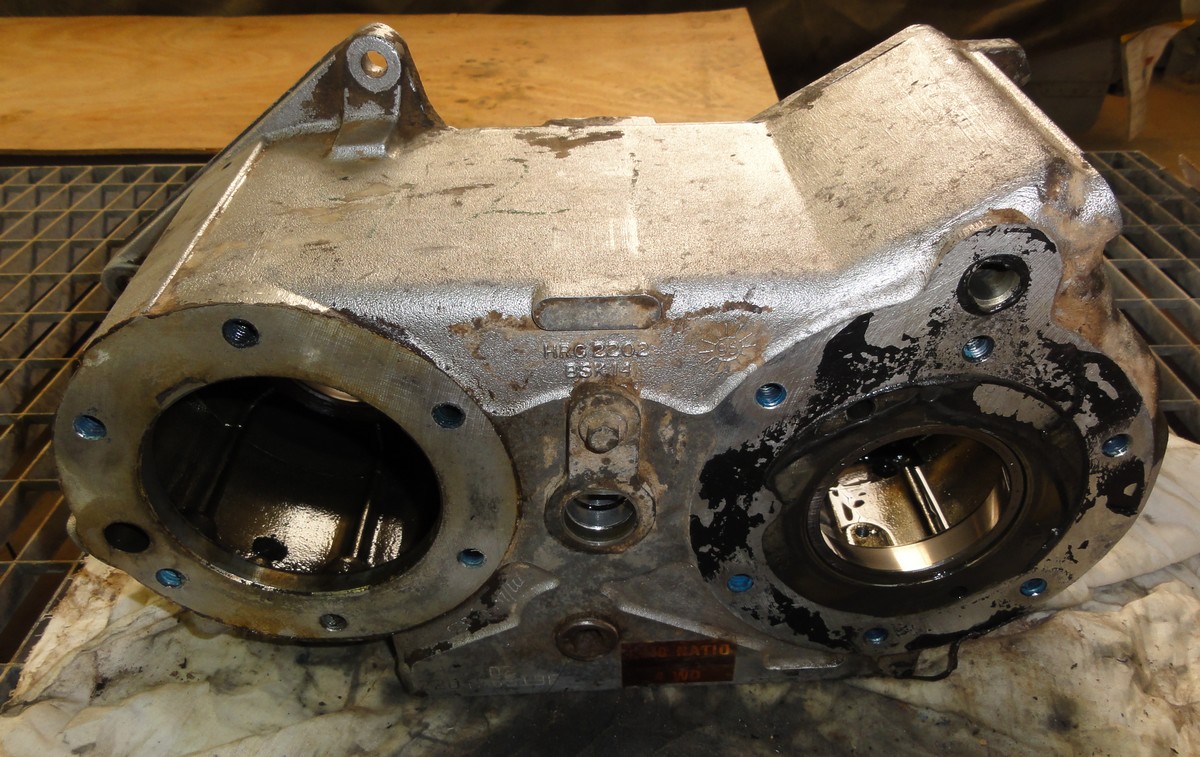

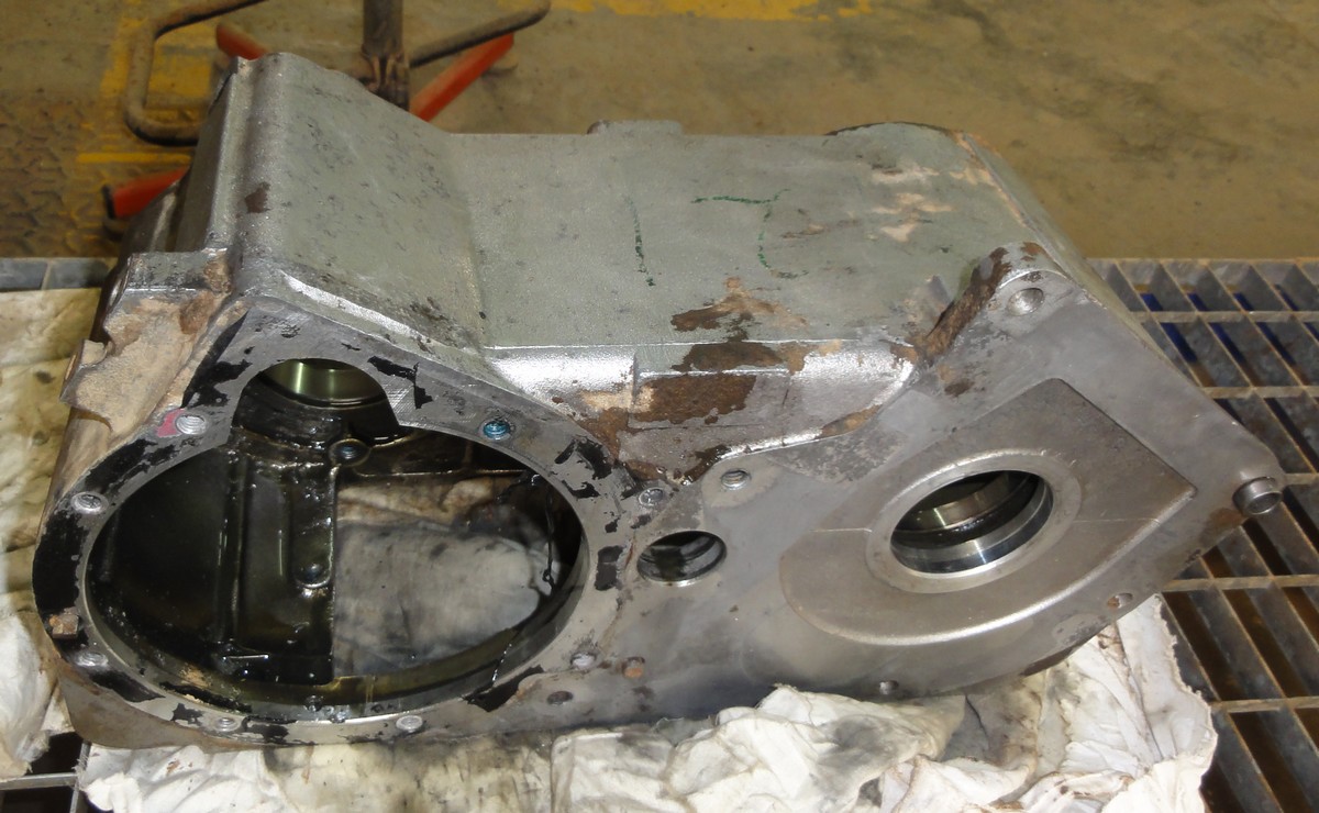

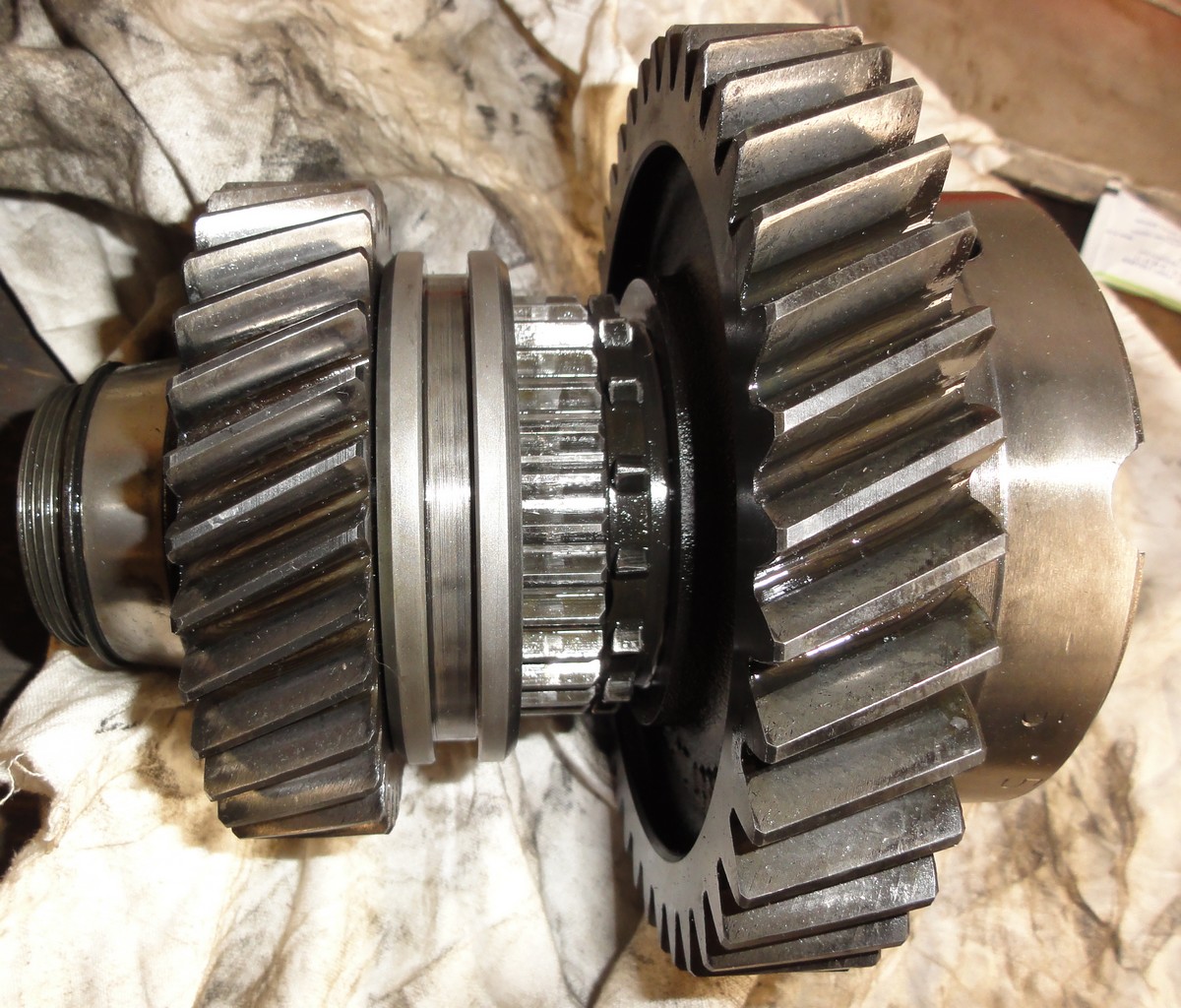

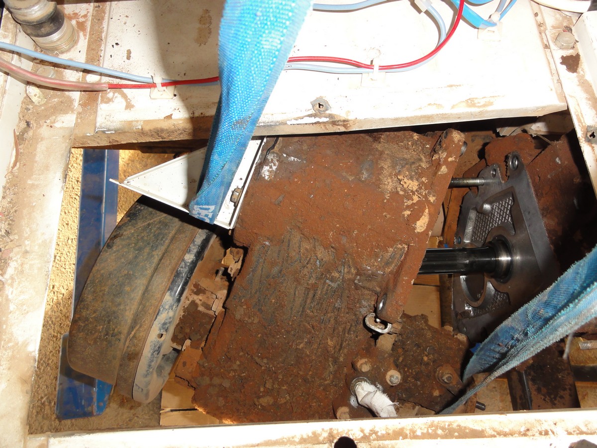

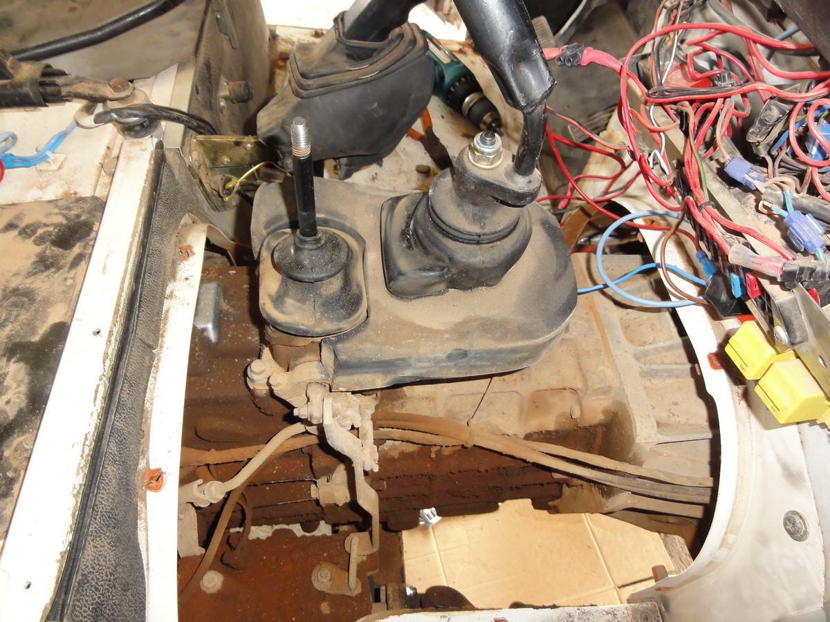

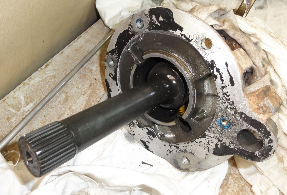

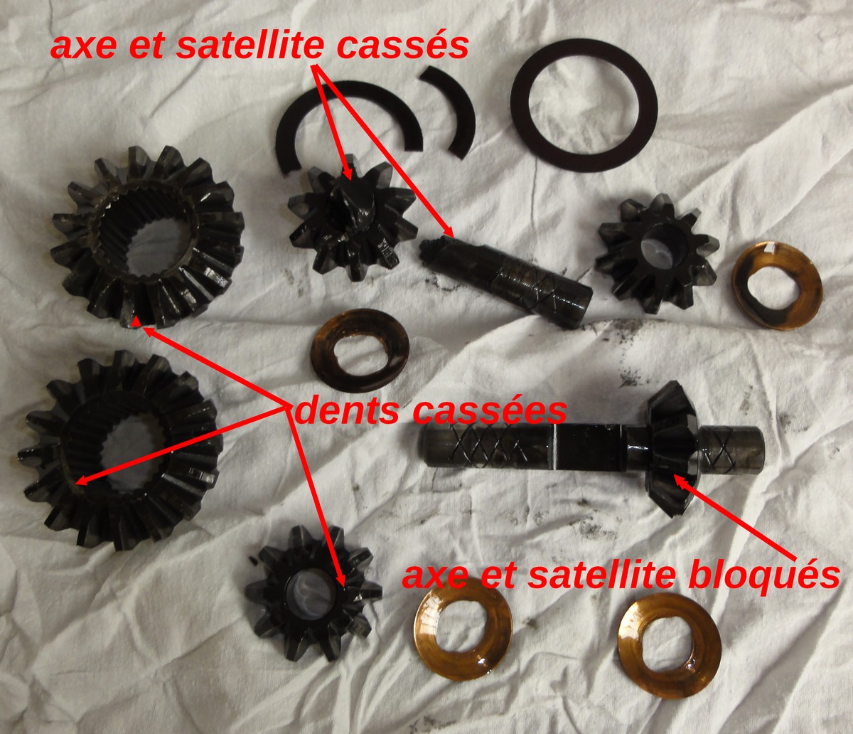

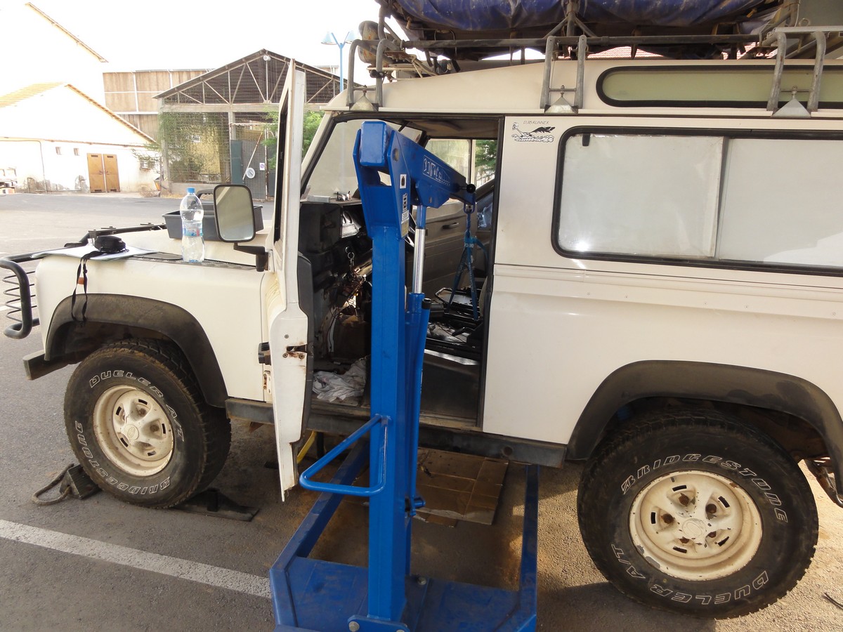

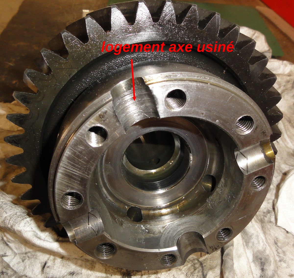

juste quelques photos de la dépose et de la révision de ma BT suite à la casse du différentiel central.
bon, j'espère ne pas avoir été trop long avec mes photos.
pour walidbk, je recherche la commande que j'ai faite en juillet, car j'ai changé cet écrou, et aucun problème pour l'avoir.
pas avant dimanche malheureusement.

merci pour les photos.
as-tu changer les roulements de ton diff central ?
Si oui, comment as-tu réglé la pré charge, (épaisseur de la bague) ?
Si non l'as tu contrôlé ?

re bonjour,
effectivement j'ai changé les roulements, le différentiel aussi, par un occasion reconditionné.
je n'ai pas changé la bague de précharge et pas vérifié les contraintes et jeux éventuels.
j'ai cassé le Def le 20/02/2015 lors d'un gros nomado: différentiel arrière et central, lequel en premier je ne sais pas ?
mais quand j'ai fini de remonter les équipements dans le carter principal de la BT, fin juillet, j'ai fais des impasses par manque de temps, de moyens
et parce que les pièces Land Rover arrivent au petit bonheur ici dans la corne de l'Afrique. et puis sur le parking il fait 45°C mini (à l'ombre), donc tu t'attardes pas.
je regrette même d'avoir passé des heures sur le réglage du couple conique du pont arrière, avec le comparateur, la semelle magnétique, et tout et tout,
pour avoir, après seulement 1000km, un jeu dans la transmission AR au niveau du pont (pas des croisillons). je me dis que j'aurai du monter à l'oreille et refaire le jeu maintenant, une fois tous en place et bien rodé. mais là je suis sur un autre Def, un 110 bizarre, donc plus le temps.
le 90 roule bien, pas de ronronnement significatifs, pas de vibrations, et si on oubli le claquement du pont AR, tout fonctionne bien.
en considérant que le kilométrage annuel moyen ici est de 5000/6000 max, je pense que mon 90 va durer encore quelques année si les proprios suivants font ce qu'il faut.
pas comme les autochtones qui ne changent que ce qui casse !

Pas bien du tout.DjibRunner a écrit : je n'ai pas changé la bague de précharge et pas vérifié les contraintes et jeux éventuels.
Les jeux (positifs ou négatifs) peuvent être bon, comme ils peuvent être mauvais, quand on remplace des roulements à rouleaux coniques sans vérifier que les entretoises ou les cales de réglages conviennent encore ou non.
Si tu as trop de jeu, la durée des roulements sera plus faible car il y aura moins de rouleaux pour reprendre la même charge.
Si tu n'as pas assez de jeu, ce sera la même choses si la précharge est trop importante, mais avec une différence notable : tu peux entrer dans une zone de fonctionnement incontrôlée qui détruit ton roulement en très peu de temps.
Être en Afrique n'est pas une excuse.
Sinon, merci pour es photos, cela fait plaisir de voir que tu as pris le temps d'en faire.
Ta BT est une LT 230T. Tu n'as plus qu'à te trouver le manuel d'atelier.... au cas où.

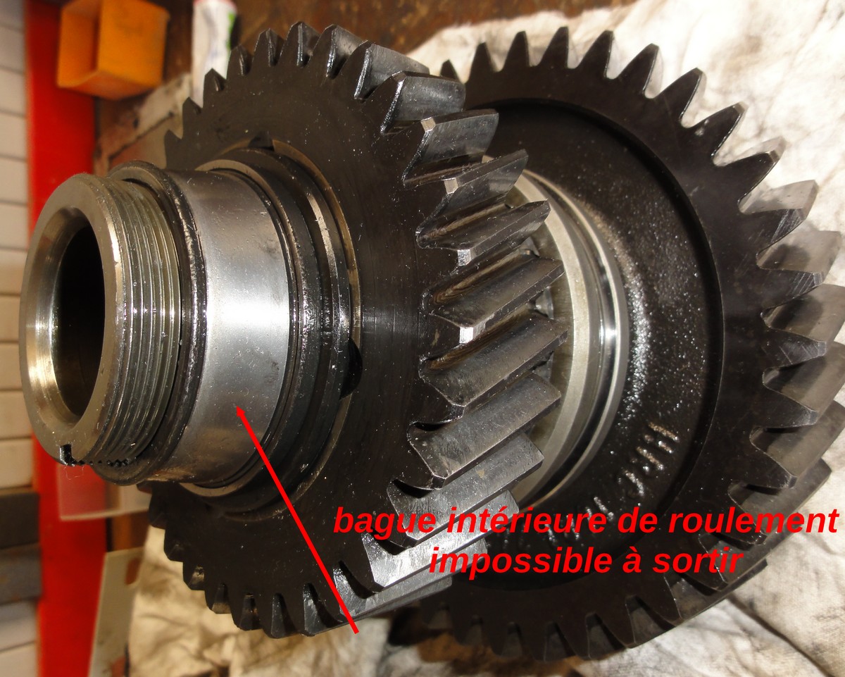

Djibrunner
Pour une bague impossible à sortir comme tu l'indiques, il y a plusieurs solutions.
Celle que j'utilise la plupart du temps est de prendre un extracteur "décolleur" de roulement, voir, moins bien à extracteur à trois griffes (ce dernier est bien plus facile à trouver). Tu prends appuis sur un moreaux de métal bien rigide posé sur le bout de l'arbre et l'épaulement externe de la bague de roulement.
Tu sers un peu extracteur pour tirer la bague, mais attention , juste un peu car sinon tu casses l'épaulement.
Ensuite à la flamme d'un chalumeau, tu chauffes doucement la bague et déplaçant constamment la flamme autour de la bague.
La bague va à un moment se déplacer axialement et tu pourras continuer alors à te servir de l'extracteur.

pour walidbk:
l'écrou que j'ai commandé est le FRC 7970.
confirmé par le magasinier de Land Rover que mes parents connaissent.
attention, à confirmer avec TA BT. mais je pense que c'est ce qu'il te faut.
