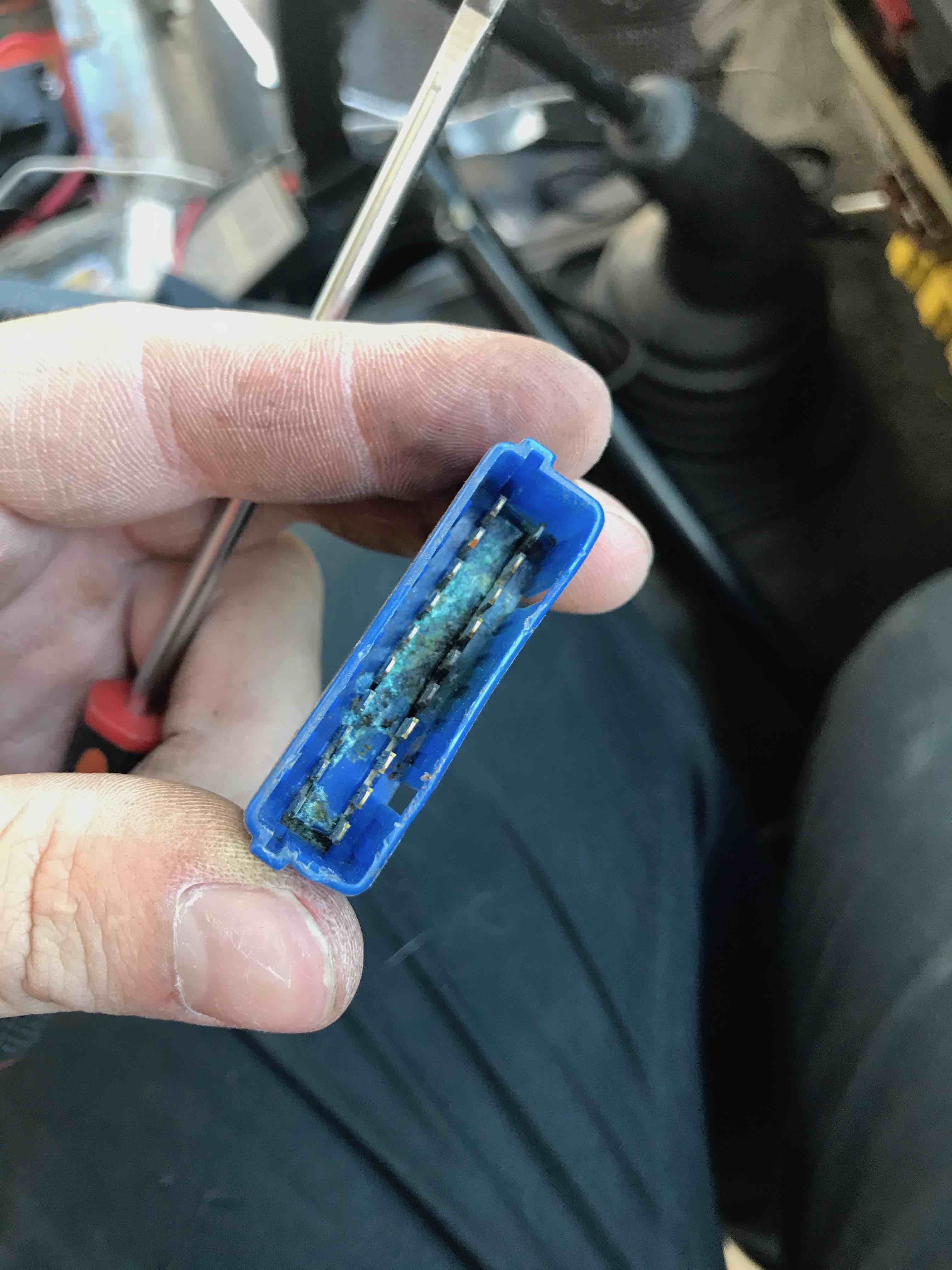

Même chose finalement résolue aujourd'hui :mrgreen:
Connecteur HS 2
Connecteur HS 2
Connecteur HS 1
Connecteur HS 1
Avec la précieuse aide qu'est la mine d'or d'informations du forum...
Et après avoir testé les comodos avec des shunt en direct.

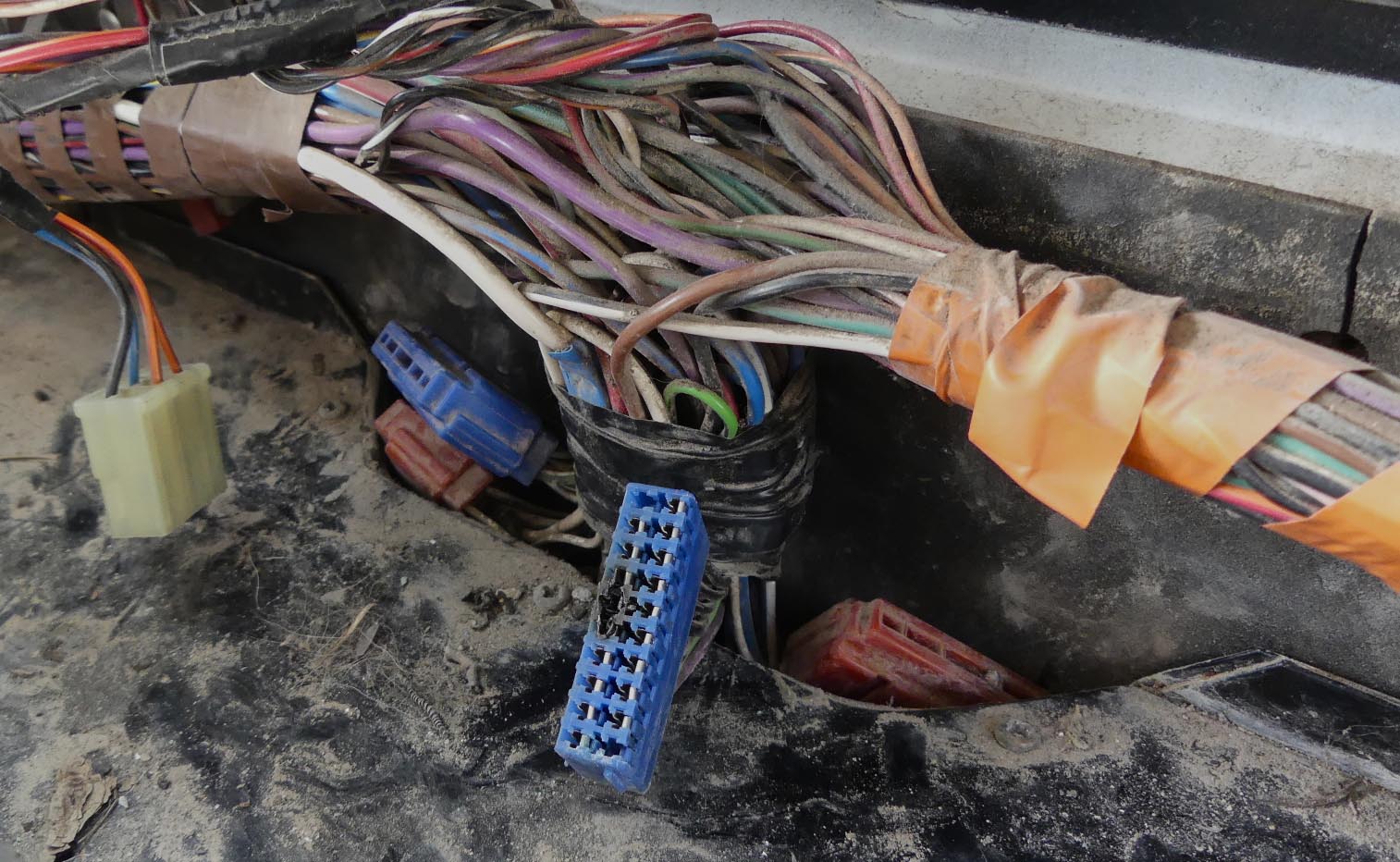

Le connecteur C287 est caché au même endroit que le C0287 ... Soit derrière la belle et majestueuse planche de bord / vide poche ...
Emplacement du C287
Emplacement du C287

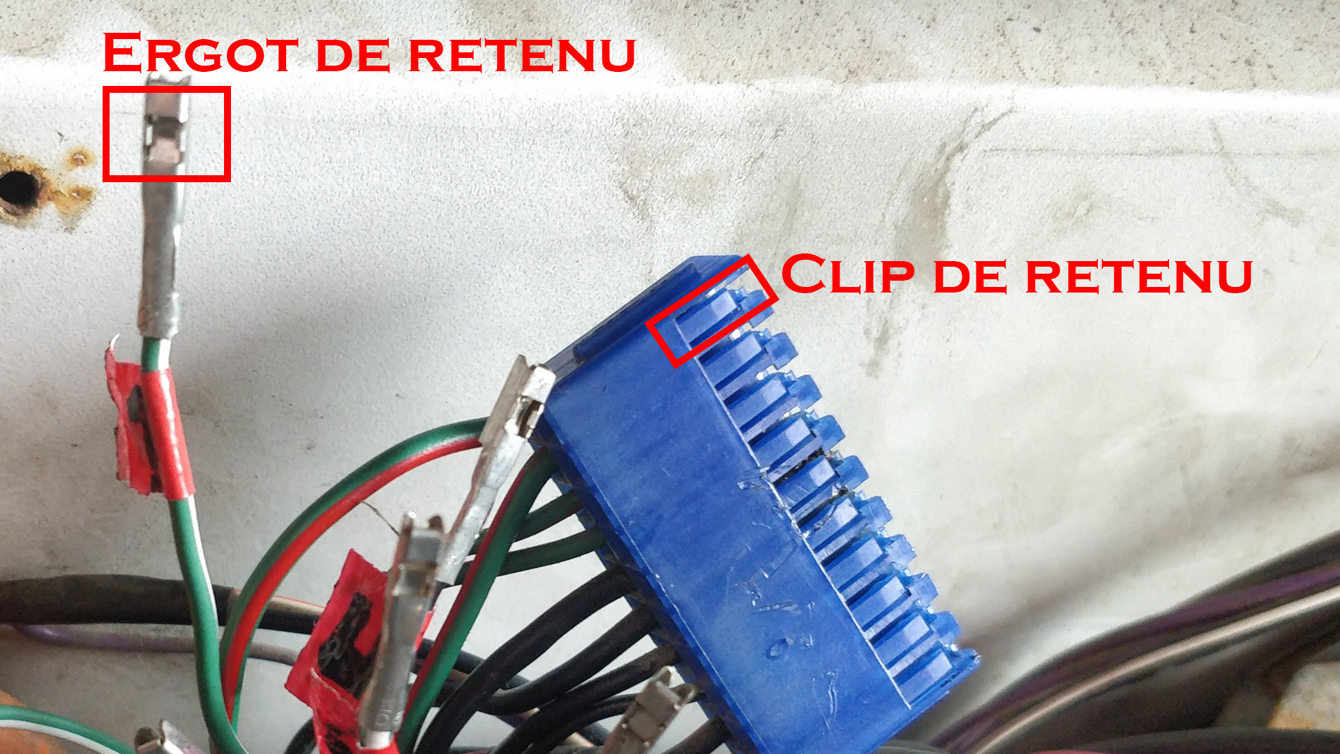

Petite réparation " à l'ancienne :wink: " à l'image de la 7ème Cie : "Le fils rouge sur le bouton rouge, le fil vert sur le bouton vert !" comme précisé plus tôt par LOLO :lol:
PS : Il n'est pas nécéssaire de couper le fils au niveau du connecteur, les broches sont juste retenues par un clips plastique directement dans le connecteur.
Retenu du fil dans le connecteur
