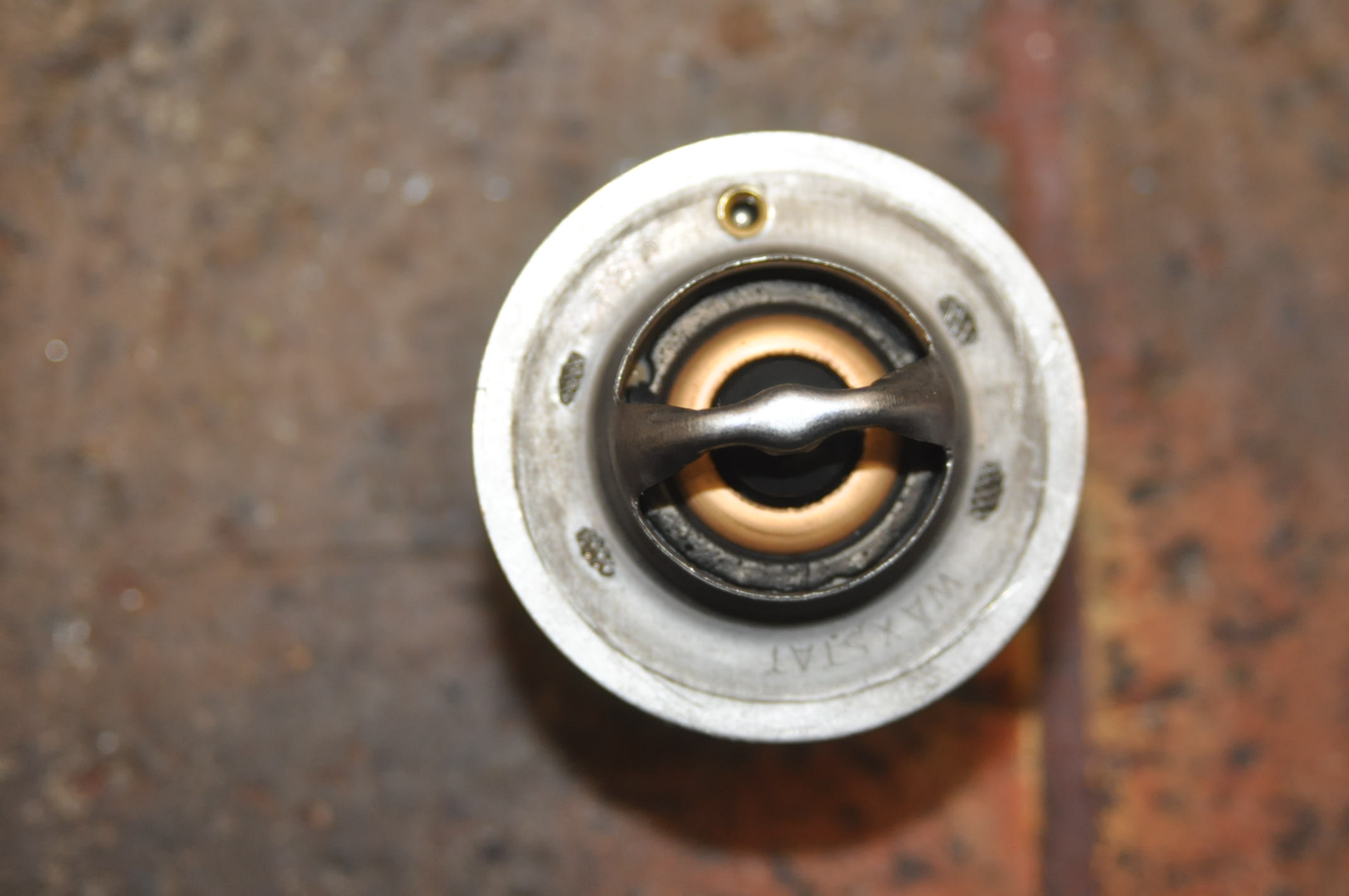

Mon calorstat neuf est il HS ?
pourquoi a froid, le niveau monte a moitié puis redescend ?
Est ce normal ?
Est ce la cause de mes débordements ?
Un problème de purge ?
Est il hanté ?
Cet apres midi je fait 30 km avec.
On verra bien...

Pour moi, le calorstat neuf fonctionne correctement, puisque tu dis qu'au bout d'un moment, la dirut haute s'est mise à chauffer.
Il faudrai que tu sois certain d'avoir mis la bonne quantité de liquide apres ton intervention sur le calorstat. Je ne connais pas le V8, mais il y a peut etre des particularitées. Il n'y a pas un purgeur qui t'aurais echappé, sur une partie haute du circuit?
Des bulles ou du remous dans un vase dont le circuit n'est pas bien purgé, c'est pas anormal.
Pas cool tout ca.

Salut, les calorstats on un sens de montage. le petit trou parfois munis d'une soupape sous forme d'une bille doit être placé vers le haut à 12h. Sur certain modèle, il n'est pas possible de se tromper, mais sur d'autre oui.
Re: disco v8 température d'eau qui yoyote
Bonjour,LØLØ a écrit :Salut, les calorstats on un sens de montage. le petit trou parfois munis d'une soupape sous forme d'une bille doit être placé vers le haut à 12h. Sur certain modèle, il n'est pas possible de se tromper, mais sur d'autre oui. A+
Oui je l'ai monté trou en haut.
Je l'ai pas testé, j'aurais du.
Une hypothèse ?
